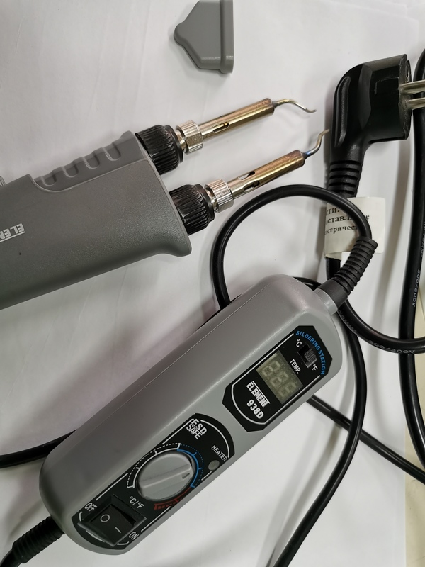

Верно, ножки могут загибаться по разному. Тут тоже надо аккуратно действовать. Не везде подлезешь с двух сторон одновременно нагревать.
Тоже нужна практика. Я уже забыл когда отрывал дорожки :) .
Хотя и купили приблуду на работе в том числе для похожих случаев...
