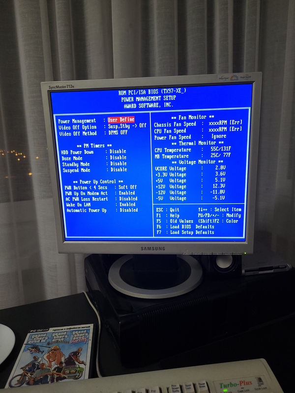

57 градусов - вообще не температура для процессора в том смысле, что никакого ущерба точно не нанесёт. Но выше правильный вопрос задали - а как она измерялась?
Ещё могу ошибаться, но у этих процессоров либо температура не зависит от нагрузки вообще, либо зависит незначительно.
Обычные 486-е точно всегда жарят в полную силу.
Я бы проверил мультиметром, какое напряжение приходит на процессор. Не завышено ли?
Поддержу мысль не пытаться снимать родной кулер. Лучше привести его в порядок.

Температуру смотрел тут.
Если так, то снимать не буду.
Re: Oхлаждение с Pentium MMX 233
Судя по картинкам и даташиту, термодатчик у этой платы расположен прямо под процессором. Если он откалиброван и если кулер исправно крутится, то 57 градусов - действительно высоковато. Может, кто-то уже ранее пытался оторвать кулер, и частично оторвал теплораспределитель от кристалла?
На Vogons встретил дельную мысль - попробовать понизить напряжение ядра до AMD-шных 2.2V. Если заработает - будет похолоднее.
