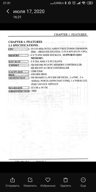

FLiNT1011 писал(а): Пт июл 17, 2020 8:29 pm Jp4 это что за перемычка по мануалу?
jp4 battery selectot. Я пробовал ее перекидывать.
FPM попробую поставить, мало ли, но уже в понедельник.
EDO все же должна работать...
