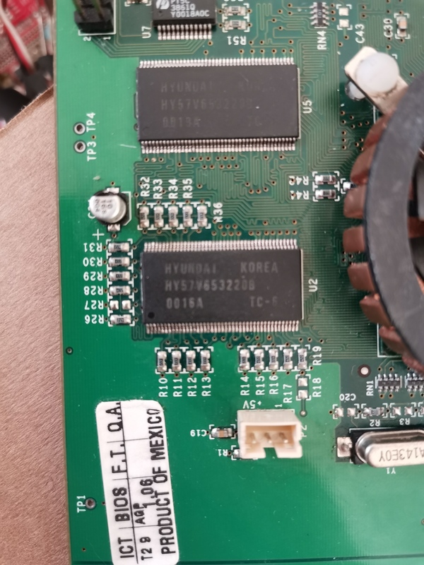

Нашел такую статью: http://www.voodoo3dfx.com/Foro/viewtopi ... a7ff947c8c
Буду пробовать.
Теперь надо выбрать донора. Может кто-либо в этом понимает?

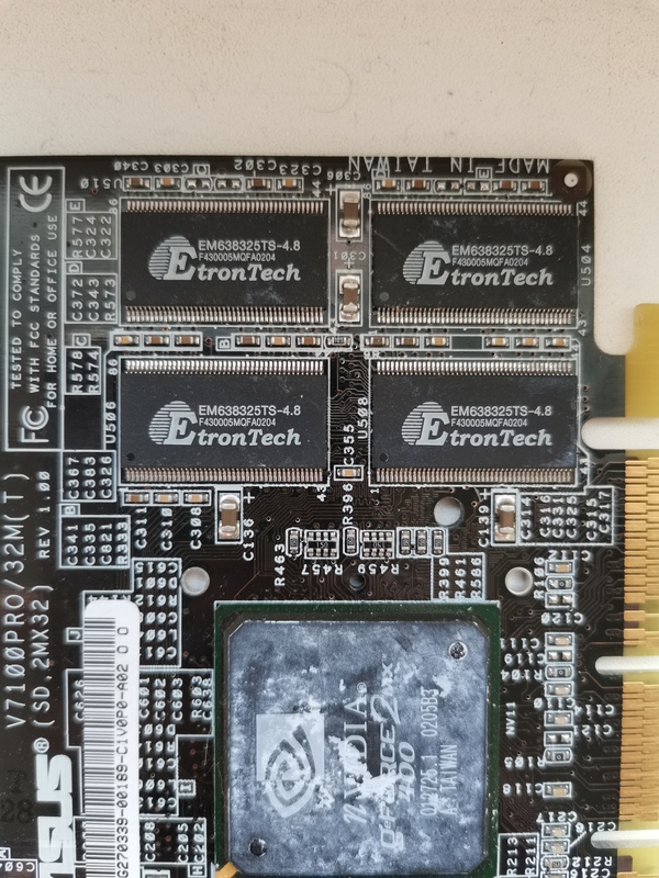

Нашел gf2 mx с внешне похожими чипами по 8мб. Подойдут ли они?
Re: 3Dfx voodoo 5 5500 AGP.При включении вертикальные полоски.Система виснет.Замена графических чипов на новые не помогл
Добавлено: Сб окт 23, 2021 11:52 am
cyreex писал(а): Сб окт 23, 2021 9:46 am Нашел gf2 mx с внешне похожими чипами по 8мб. Подойдут ли они?
Организация памяти одинаковая (512K x 32bit x 4bank), временнЫе параметры даже чуть лучше у GF, распиновка совпадает. Должно подойти.
