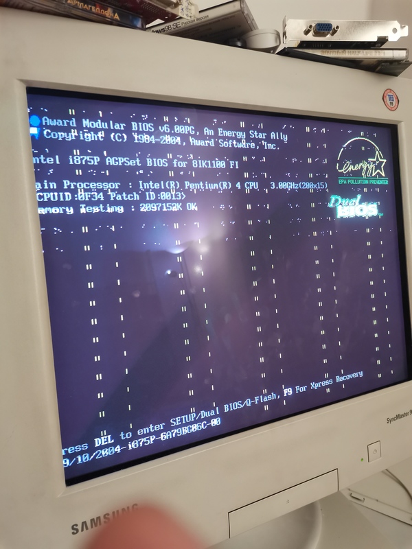

Прогрев памяти и чипа ожидаемо ничего не дал. Картинка сейчас такая:
Хочу все же оживить карту, так как она довольно редкая. Для этого перекину GPU с рабочего радеона (жалко, ну с что делать). Если не поможет - память на али можно заказать. 10 чипов - 30$.
У кого есть контакты спеца, что может R360 перекинуть с платы на плату?
