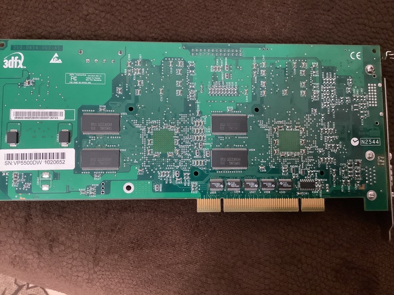

phantasm писал(а): Вт май 11, 2021 10:10 pm Там обвязка сзади рабочего странная, как будто паяли....
Может как раз таки грели феном. Ну чтоб как-то работало.
Re: 3Dfx voodoo 5 5500.Работает,но видится только один чип и 32мб памяти.
Lyawon писал(а): Вт май 11, 2021 10:13 pm
Может.Я заказал один чип на Али, нужно было два брать...менять так менять ;)

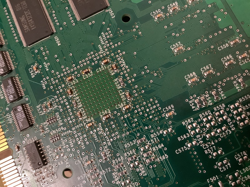

Процедура, которую бы делали мы. Снять обе СО, снять на станции нерабочий чип, полная чистка платы, осмотр и устранение возможных повреждений дорожек и мелких элементов. Т.к. чип реагирует на прижим - сделать реболл. Если не помогло, заказывать и менять чип.

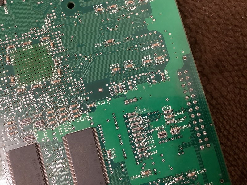

Нашёл сбитые и деформированые элементы :(
Это рабочий чип с обратной стороны
Отсутствует R518 и другие странные
grindim писал(а): Вт май 11, 2021 10:25 pm Процедура, которую бы делали мы. Снять обе СО, снять на станции нерабочий чип, полная чистка платы, осмотр и устранение возможных повреждений дорожек и мелких элементов. Т.к. чип реагирует на прижим - сделать реболл. Если не помогло, заказывать и менять чип.
Знать бы точно, что второй чип мертв... он греется меньше рабочего
Греется меньше т.к. не работает полноценно, вроде логично )
