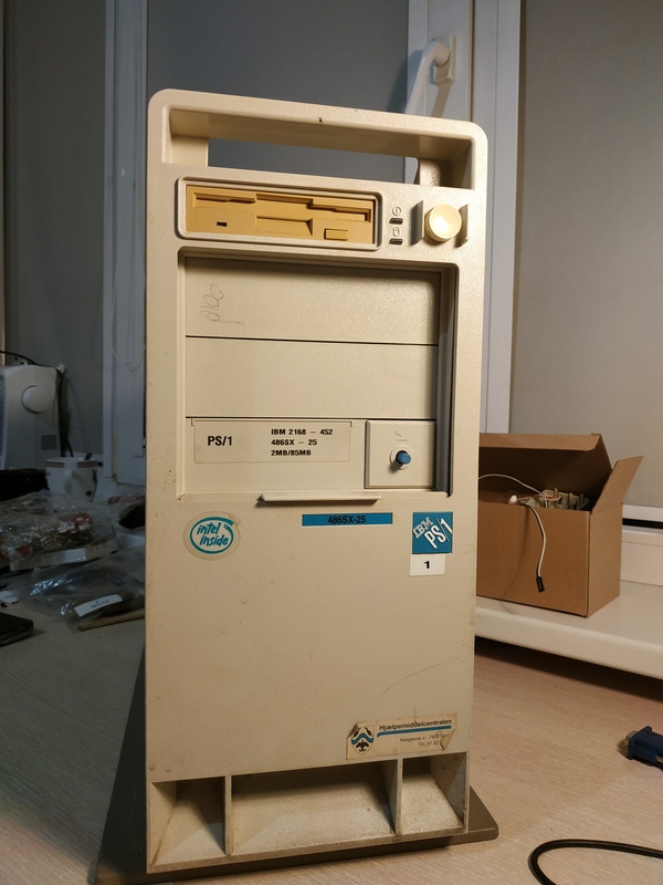

Итак, IBM PS/1,
2158 - 452
468SX - 25
2MB RAM/85MB HDD
Я так понял в девственной конфигурации: все компоненты - оригинальные.

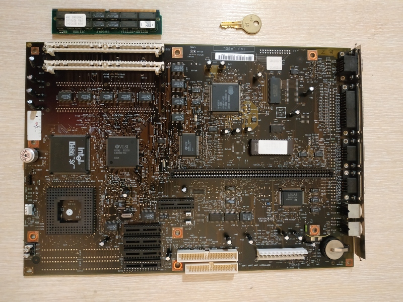

Так как конфиг достаточно грустный, есть такие варианты:
1) апгрейдить проц, но если я правильно понял, то тут нужен overdrive на частоте FSB 25 (т.е. dx2-50 или dx4-75). Заработает ли тут что-то на 33 МГц шине - неизвестно, как и процы со 168 ногами. Но надежду вселяет наличие трёх джамперов, названных micro select.
Плюс докинуть кэша 128кБ.
2) форм-фактор материнки достаточно стандартный для компов IBM того времени в разных исполнениях. Вот к примеру та же мать из Ambra 486 Phantasm'а - точно встанет в этот корпус. Так что возможно поискать какую-нибудь более "живую" мать и сунуть туда же всё тот же райзер... Но это уже будет наверное мне оч.
Вот как оно выглядит:

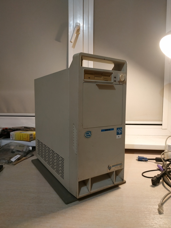

Отшэнь пожелтевшие дисковод, но крышечка вровень нашальникэ
А теперь выступает ;)) но вот этот вот регулятор громкости спикера не дал мне удержаться от покупки

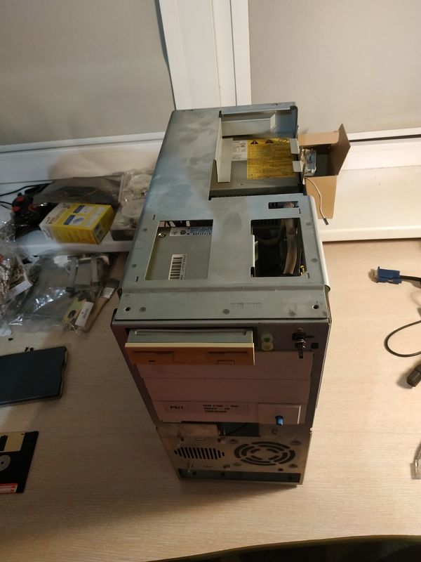

Несмотря на простор в корпусе, есть доп особое место для второго винта

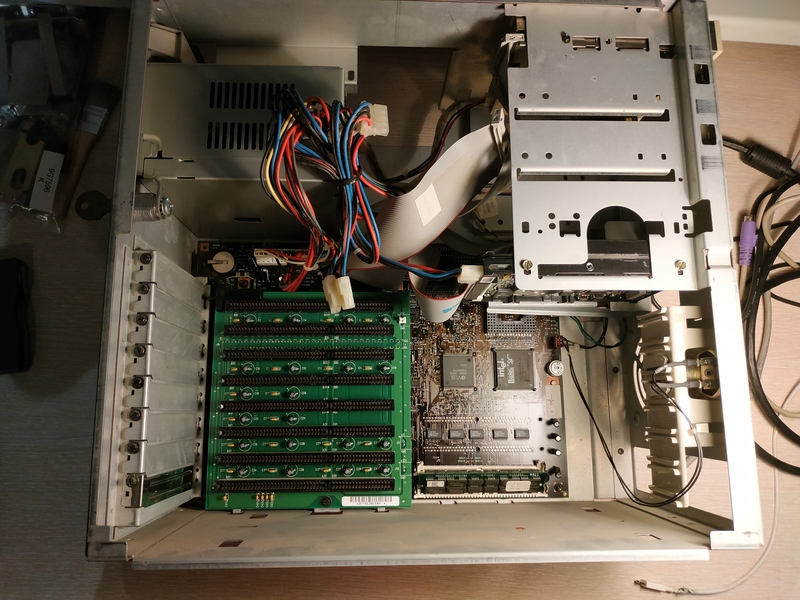

Унутры
Унутры

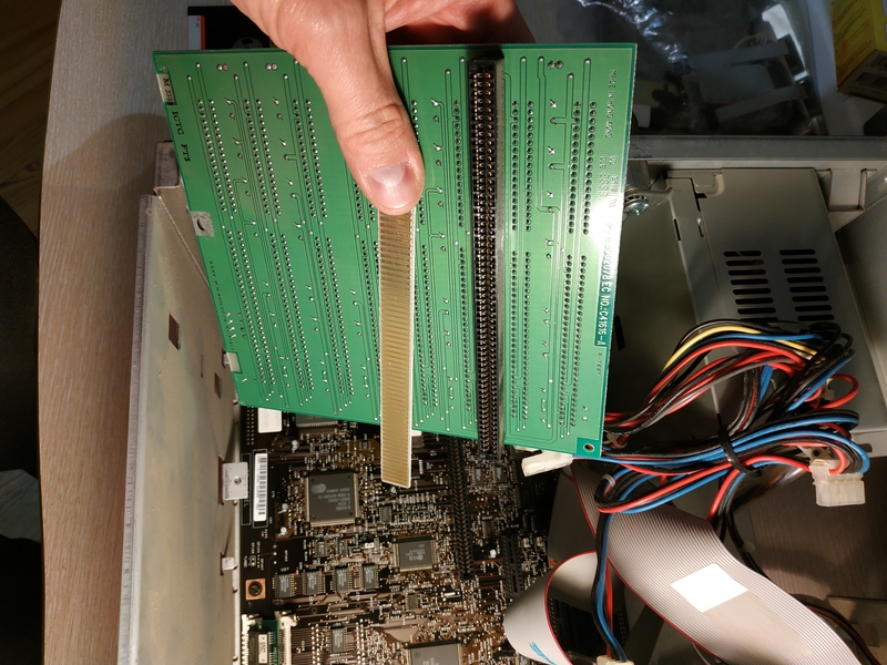

Конструкция горизонтального райзера %)
100% original
100% original
Мать
Мать
