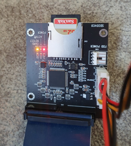

Решил попробовать SDCard в качестве замены HDD. Приобрёл переходник на АЛИ, который умеет в загрузку, но на нём нет переключателя slave/master. Добавил быструю SD карточку SDHC на 32ГБ, и вот результаты на Win98 для платформы Pentium3 i815. (DMA включено)

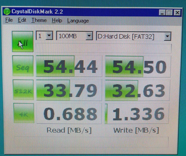

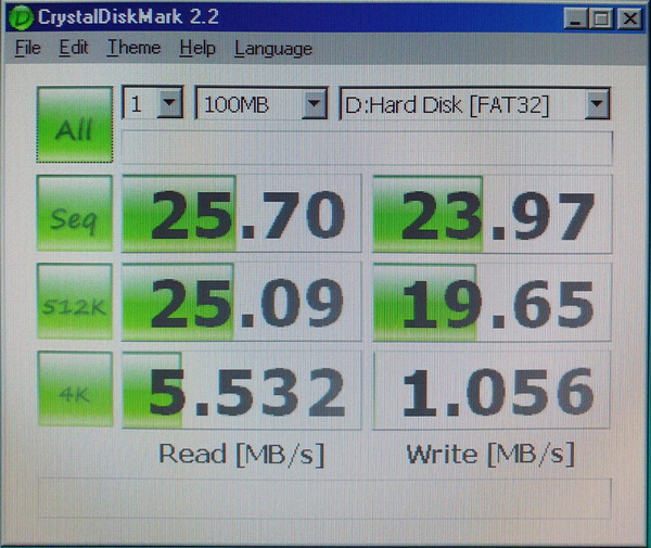

Пока не пробовал, только установил ОСь. Но субъективно, Win98 грузится быстро. Карточку специально брал c индексом V30, что бы запись была не менее 30 мб/с Upd. Проверил обычный HDD на 80GB. В целом обычный HDD быстрее, но не катострофично.
Re: CF вместо жёсткого диска
4к-показатель (мелкие файлы) на чтение у SD-шки прям на порядок выше.
По идее означает, что система должна работать быстрее с ней.
