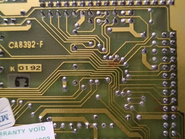

Батарейки подобные надо выкусывать с плат первым делом. Здесь коррозия пошла по плате дальше - видно зелень на ножках микросхемы. Остаётся надеяться, что нигде никакая дорожка не проедена.

Кстати, на своей нерабочей заметил вот такой косяк. Это именно в том месте, где стоит микросхема GM82C765B.

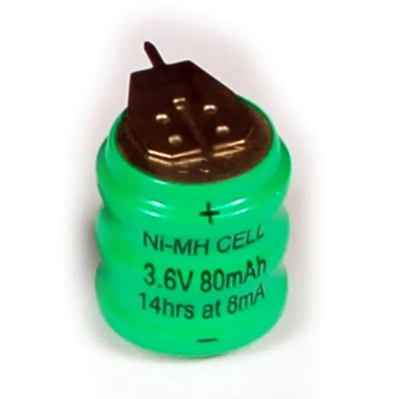

Если можно, пару вопросов по чистке материнки и батарейке.
Подойдёт ли такой Никель-металлогибридный аккумулятор 80 mAh 3.6 v?
https://ozon.by/product/nikel-metallogi ... arch=false
Пока это, наверно, единственный вариант, который я вижу.
Если чистить материнку, к примеру, уксусом и щёткой, в месте батарейки и рядом, и потом отмывать водой, нужно ли доставать какие микросхемы? Чипы? Оперативную память?
Re: Вопросы по сборке 286-го
archibal писал(а): Сб окт 28, 2023 4:44 pm Подойдёт ли такой Никель-металлогибридный аккумулятор 80 mAh 3.6 v?
Да, NiMH используют вместо NiCd, по напряжению и току зарядки они полностью взаимозаменяемы в старых материнках.
Самый малогеморройный вариант.
Прочие варианты - это:
- внешний батарейный блок
- замена на CR2032 (нужно убирать или блокировать цепь заряда, напряжения для некоторых CMOS-микросхем едва хватает)
- замена на 2шт CR2016 - нужно сбрасывать лишнее напряжение диодами или резисторами
- замена на ионистор (суперконденсатор) - неплохой вариант, т.к. быстро заряжается, долго держит
- замена на обычный большой кондёр - годится как временный вариант для тестов системы, держит всего несколько минут
archibal писал(а): Сб окт 28, 2023 4:44 pm Если чистить материнку, к примеру, уксусом и щёткой, в месте батарейки и рядом, и потом отмывать водой, нужно ли доставать какие микросхемы? Чипы? Оперативную память?
Всё, что достаётся без труда, лучше достать.
Сойдёт и лимонная кислота - она не воняет. И концентрацию можно регулировать самому.
