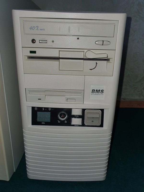

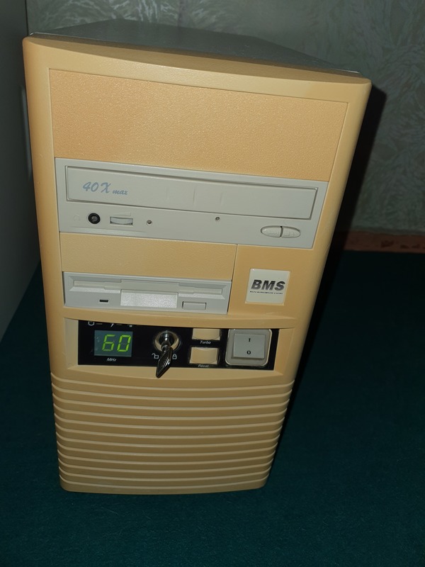

Поделюсь и я своей историей отбеливания )
До
До
После
После
Однако спустя пол года, лёгкий намёк на желтизну опять проступает. :( Хотя может желтизна придаёт небольшой ретро-шарм таким вещам )
А вот монитор отбелился пятнами ) Ждём-с когда желтизна скроет их опять )

Ph@nt0m-X писал(а): Чт дек 24, 2020 11:27 pm Поделюсь и я своей историей отбеливания )
Отлично вышло!
Но бром будет со временем продолжать вылезать...
