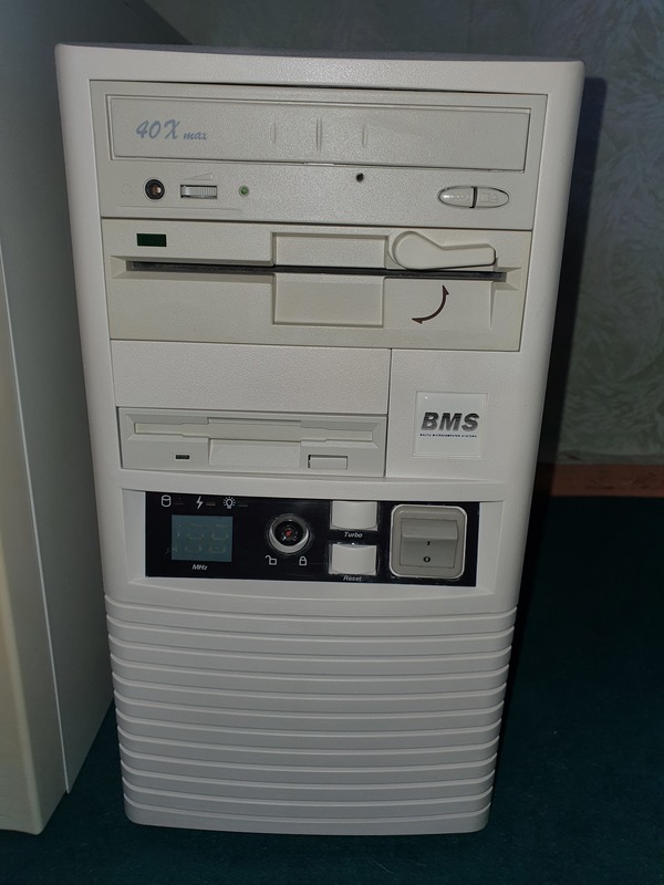

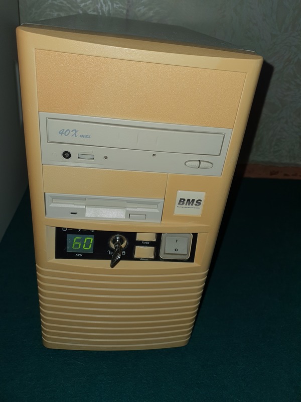

Поделюсь и я своей историей отбеливания )
До
До
После
После
Однако спустя пол года, лёгкий намёк на желтизну опять проступает. :( Хотя может желтизна придаёт небольшой ретро-шарм таким вещам )
А вот монитор отбелился пятнами ) Ждём-с когда желтизна скроет их опять )

Ph@nt0m-X писал(а): Чт дек 24, 2020 11:27 pm Поделюсь и я своей историей отбеливания )
Отлично вышло!
Но бром будет со временем продолжать вылезать...

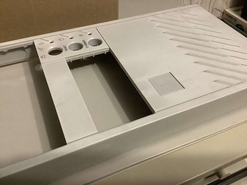

Иногда при отбеливании на солнце появляются разводы и пятна.Из-за чего это происходит? Химическая реакция оксигента со стренч-пленкой и впоследствии этой субстанции с самим пластиком? Выгорание на солнце как под лупой этих мест? Может"пережариваю" ? :)

Можно сделать вывод, что легкая желтизна неизбежна.
Понаблюдайте как себя пластик будет дальше чувствовать. Особенно интересно на механическое разрушение.

То же самое было у меня. Для себя сделал вывод "пережариваю".
Заметил, что пятна появляются там, где складки стретча. Больше перекиси в складках? Или может воздух?
Re: Первый опыт отбеливания
phantasm писал(а):Иногда при отбеливании на солнце появляются разводы и пятна.Из-за чего это происходит? Химическая реакция оксигента со стренч-пленкой и впоследствии этой субстанции с самим пластиком? Выгорание на солнце как под лупой этих мест? Может"пережариваю" ? :)
Да, это химический "ожог". Часто бывает на цветном пластике. Предсказать появление с точностью не представляется возможным. Ставил экспертменты, выяснил, что может образовываться даже без складок пленки/даже при постоянном увлажнении поверхности/даже если поверхность не отбелилась. Поймать момент образования, очень тяжело, т.к. проявляется при высыхании повержности. Поэтому: посветил, вытер насухо, проверил, намазал, посветил и т.д.
Встретил в интернетах способ борьбы с последствиями ожога -покрытие пластика матовым прозрачным лаком, на основе, которая умеренно растворяет пластик (большинство акриловых лаков такой основы не содержат). Сам не пробовал, еще не нашел подходящего лака в магазинах.
