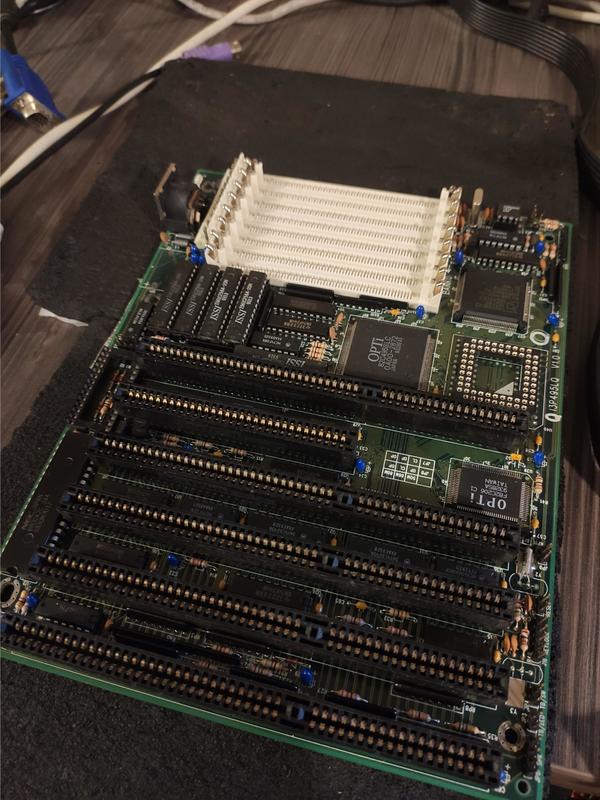

Народ, есть вопрос.
Попала в руки 386-я плата без микросхемы биоса.
Я не любитель того, что до 486-х машин, но тем не менее решил себе оставить для галочки.
Подскажите, посадочное место DIP28, размер биоса 512кбит. Какие микросхемы идут в 386-е машины 5V или 12V? На 486-ых мамках обычно есть джампер по вольтажу питания микросхемы биоса, тут само собой нет. На фотках в гугле как правило все микрухи заклеены стикером AMI и прочитать не представляется возможным.

Ну все таки фото мамки поможет если сделаешь. Или модель и марка :mrgreen:

Я бы влепил W27C512 не глядя...

Перелопатил все закрома хрен там, а не винбонд-)) Те что на видиках (тнт2/ванта) все ипромки одноразовые :cry: на алике посмотрел есть W27E512 и W27C512... Так и не понял в чем отличия.

Gumanoid писал(а): Вт авг 31, 2021 8:35 am на алике посмотрел есть W27E512 и W27C512... Так и не понял в чем отличия.
W27E512 тоже скорее всего подойдёт. Только с алика долго ждать, я бы купил у нас :)

Белчип сдурел со своими ценами. 3 бакса за 1 микросхему, на алкие по такой цене 5 штук нашел-)
