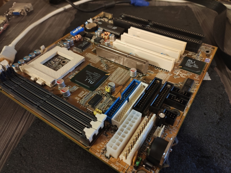

Решил и я рассказать об истории восстановления своей "чемпионской" Gigabyte GA-5AA, на которой в свое время был установлен ряд рекордов по частоте, в том числе абсолютный мировой рекорд в 840МГц. https://hwbot.org/submission/3585743_gu ... hz_840_mhz

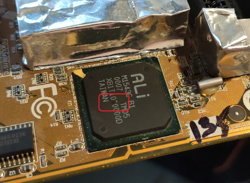

После всех бенчей плата была успешно убрана в коробку до лучших времен. Не так давно потребовалось протестировать Pentium MMX 266Mhz и с огорчением было обнаружено, что плата не запускается. После визуального осмотра с огорчением был обнаружен небольшой програрчик на южном мосте:
На самом деле я не припомню проблем с платой после тестирования и был уверен, что она полностью работоспособна... Но что есть, то есть. На сегодня это не единственный экземпляр этой платы в коллекции, но уж очень хотелось восстановить "рекордсменку".

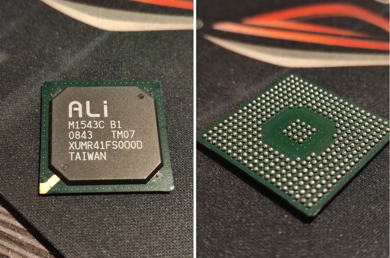

Изначально хотел найти донора, но затея оказалась провальной, а рабочую плату распаивать ради ремонта другой как-то рука не поднялась. Но удача улыбнулась и на всем известной китайской площадке был найден нужный чип за 8.25$, что в принципе удивительно. Алиэкспресс - это не то место, где я ожидал найти чип, выпускавшийся в конце девяностых/начале нулевых. Китаец прислал чип с нужной маркировкой, удивила дата выпуска чипа - 43яя неделя 2008 года.

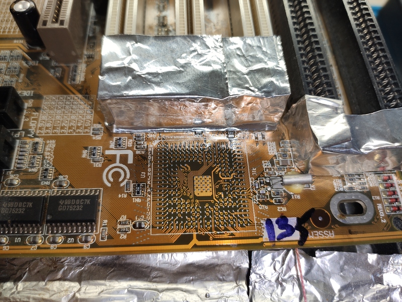

На самом деле перепаять bga чип несложно, имея достаточный опыт, но на данной плате он расположен в достаточно неудобном месте с точки зрения нижнего подогрева. Когда у вас профессиональная ИК-станция - проблем нет, а когда самопальная, то есть нюансы :D Ну что делать, желание огромно, поехали.

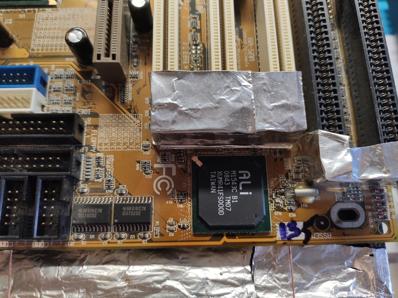

Изолируем pci/isa слоты от возможного оплавления от высоких температур:

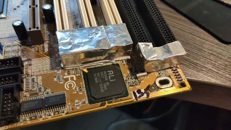

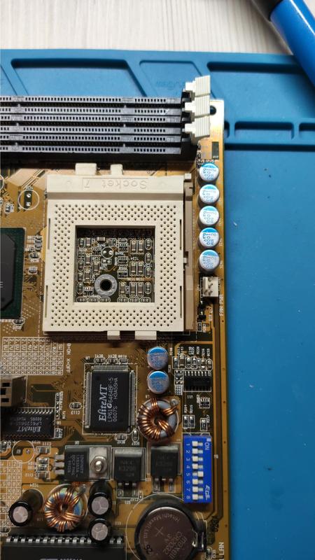

Снимаем чип:

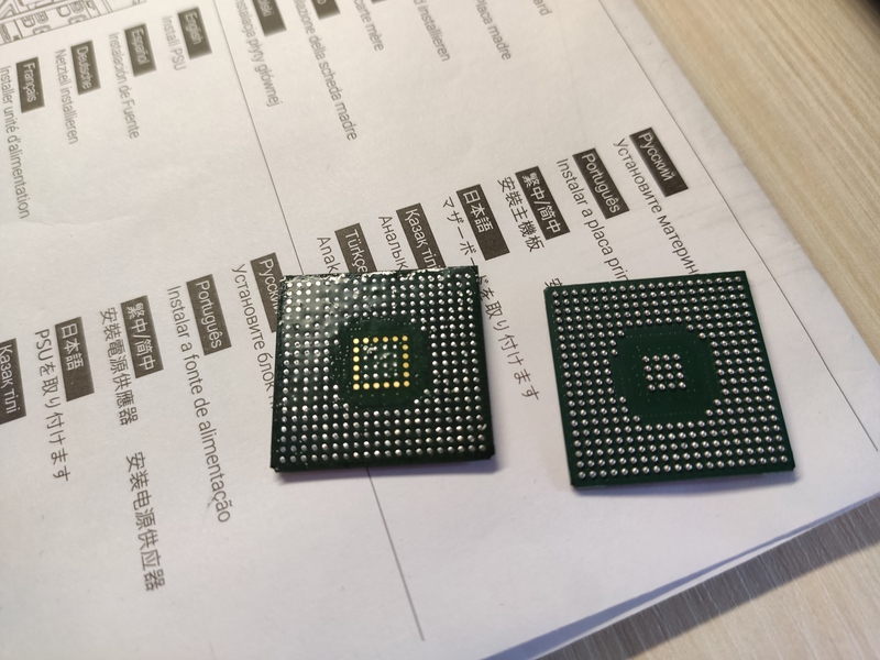

Смотрим на старый и новый:

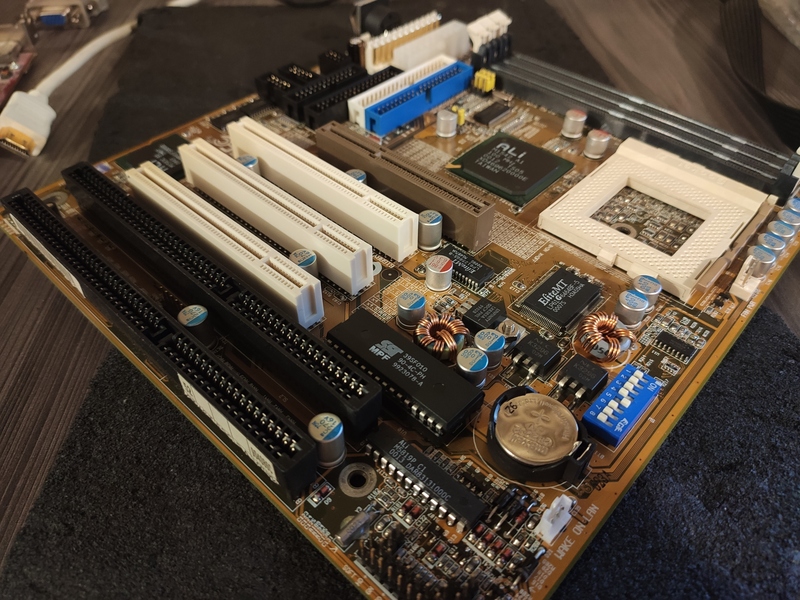

Запаиваем новый:

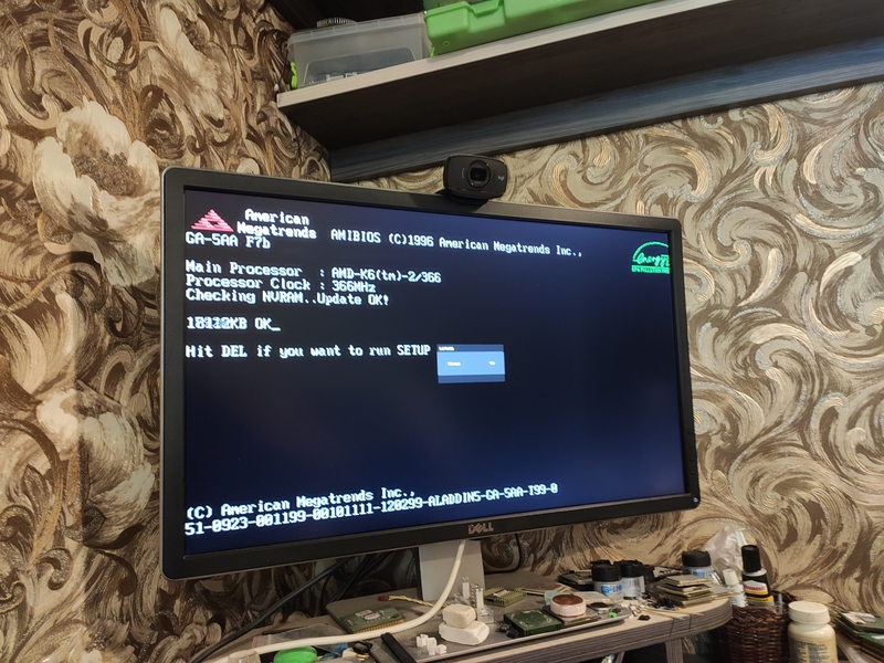

Первый запуск он трудный самый:
Re: Восстановление Gigabyte GA-5AA
Спасибо китайскому продавцу за рабочий мост.

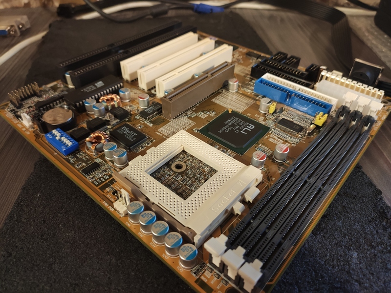

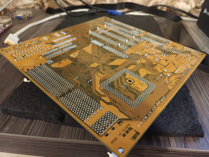

Всё готово, фэйри творит чудеса.
