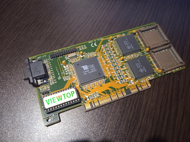

сегодня пришла послылка с Tseng ET6000 из молодечно,на куфаре нашёл в ломе плат у продавца....обошлась с пересылкой в 10р.

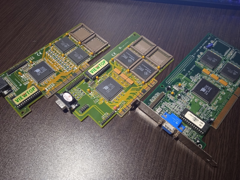

Брал ради чипов mdram,хотел воткнуть в плату,выменянную у SiO,чтобы получить 4мб,но чипы оказались другой маркировки(md909 sj-5-200 на доноре,а нужны md908 aj-5-120),к тому же ещё и рабочая видюшка полностью оказалась....
Кстати обе от VIEWTOP,но разного исполнения.
Пару вопросов:
-может есть у кого нить чипы MDRAM на продажу?
-можно ли отпаять строительным феном чипы не повредив их,перевернув вниз ими и грея плату с обратной стороны,ожидая пока отвалятся?Потом пояльником припаять на плату от STB-там точно такие чипы,но нет кроваток :(

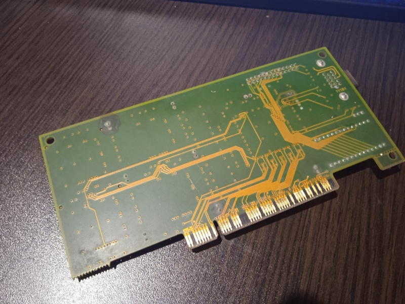

что за пятна в местах кондеров,не понял..может потекли?
Чипы памяти (прямоугольные) я феном сдувал - нормально.
А вот к плате лучше припаять кроватки, наверное. На википедии так: https://ru.m.wikipedia.org/wiki/Tseng_Labs
cyreex писал(а): Ср янв 13, 2021 9:56 pm Чипы памяти (прямоугольные) я феном сдувал - нормально.
поищу в субботу на жданах кроватки...
