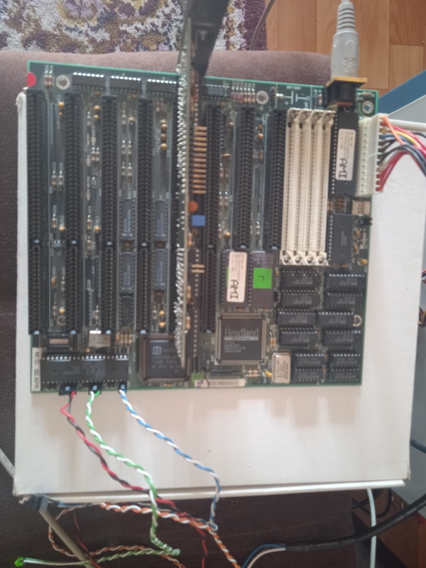

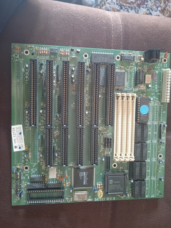

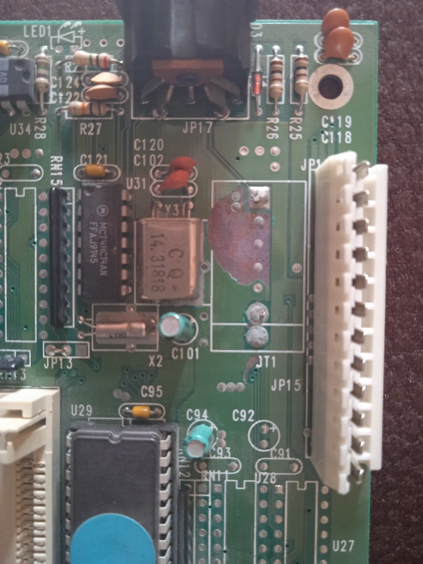

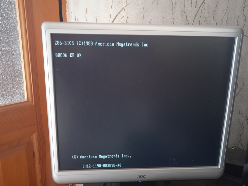

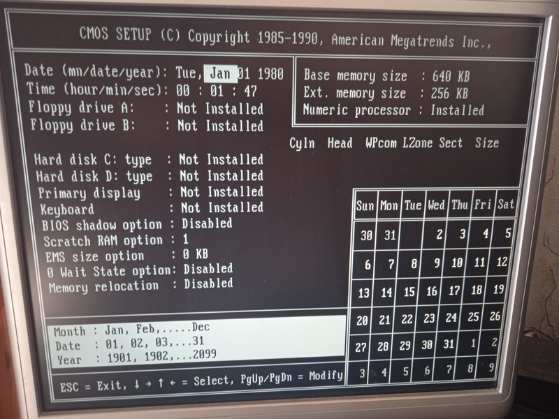

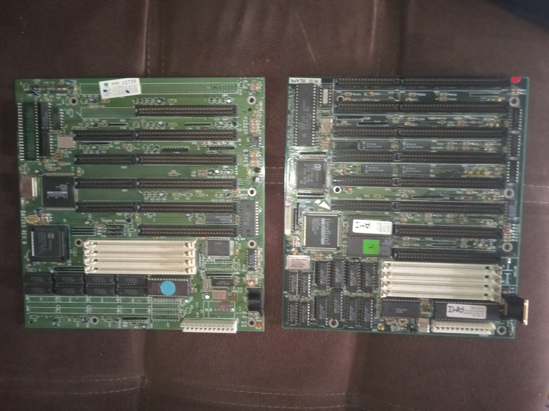

,В общем удалил потекшие аккумуляторы,промыл нашатырём и изопропилом.Обе запустились,но с наборной памятью.При вставлении Симм памяти не видит её,может джампер какой нить переключить надо... :roll:

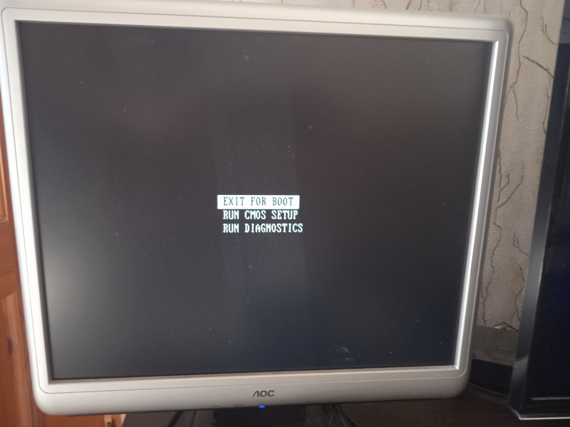

В одной интересный Биос с тестами.Я такого раньше не встречал.Обе платы 1992 года выпуска

phantasm писал(а): Вс окт 18, 2020 9:14 pm ,В общем удалил потекшие аккумуляторы,промыл нашатырём и изопропилом.Обе запустились,но с наборной памятью.При вставлении Симм памяти не видит её,может джампер какой нить переключить надо... :roll:
Хороший улов ;)
Сообщения: 2512
Re: выходные обеспечены))))
Биос такой часто встречал у плат того времени.
Чтобы запустить с внешней памятью, нужно снять встроенную. Попробовать запускать для начала с 1Мб модулями.

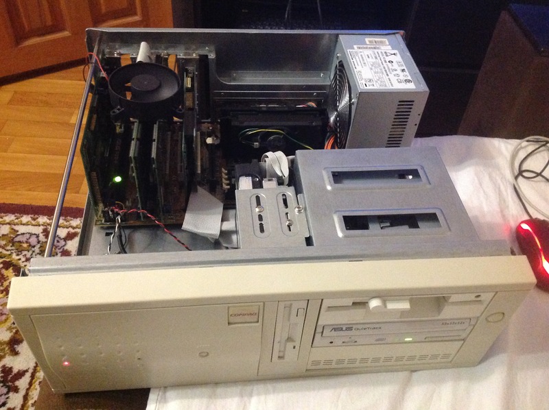

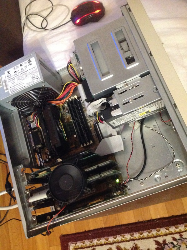

Поскольку с сегодняшнего дня тоже на больничном,решил сваять себе тестовый стенд-системник.....
Корпус пустой отдали в Чижовке( везет мне на Compaq :roll: ),воткнул ATX блок питания, материнку Asus P2B-F( правда разъем ps /2 не работает, да и хрен с ним :evil: :evil: ), проц пень второй 350мгц (512 кэш), три планки памяти по 256 мб( четвертой не нашёл), подключил приводы 5,25 3.5 и cd-rw...
Звук воткнул creative awe 64,первичнй адаптер матрикс мистик 220 и вуду 2 по 12 метров в слае....
Наконец-то добрался до тестов своих в слае...
Unreal, я иду к тебе :twisted: )))))( точнее пройду тебя :lol: )
