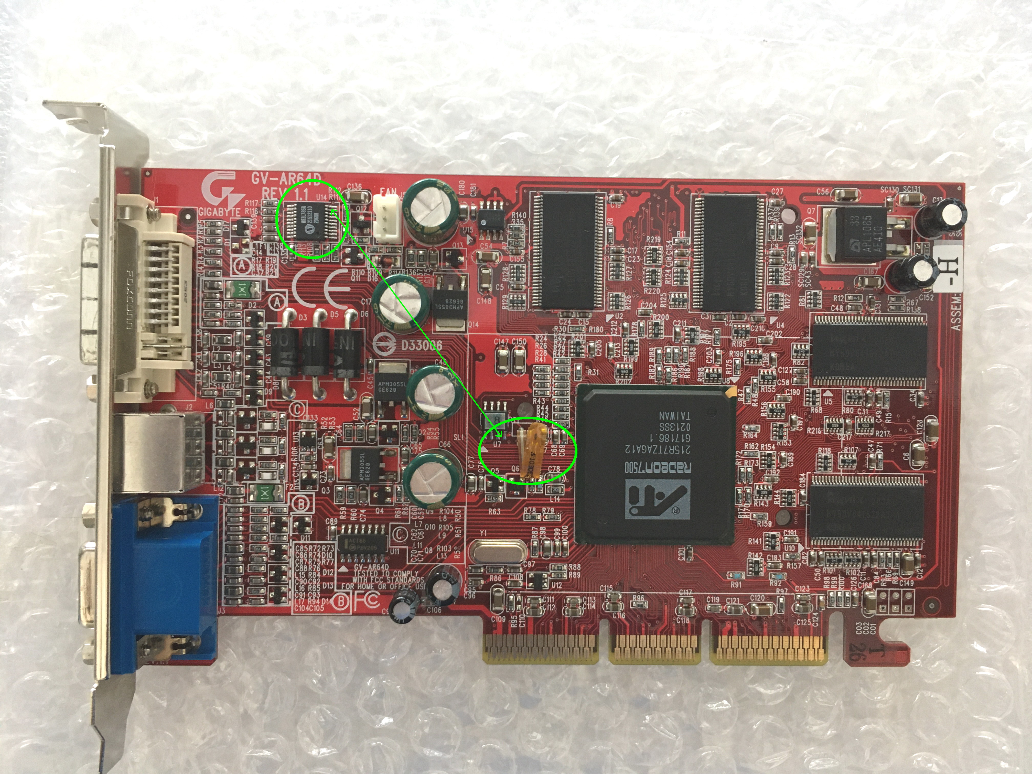

Имеется довольно редкий Радеон 7500 с управлением частотой вращения вентилятора СО, построенным на W83L785R.

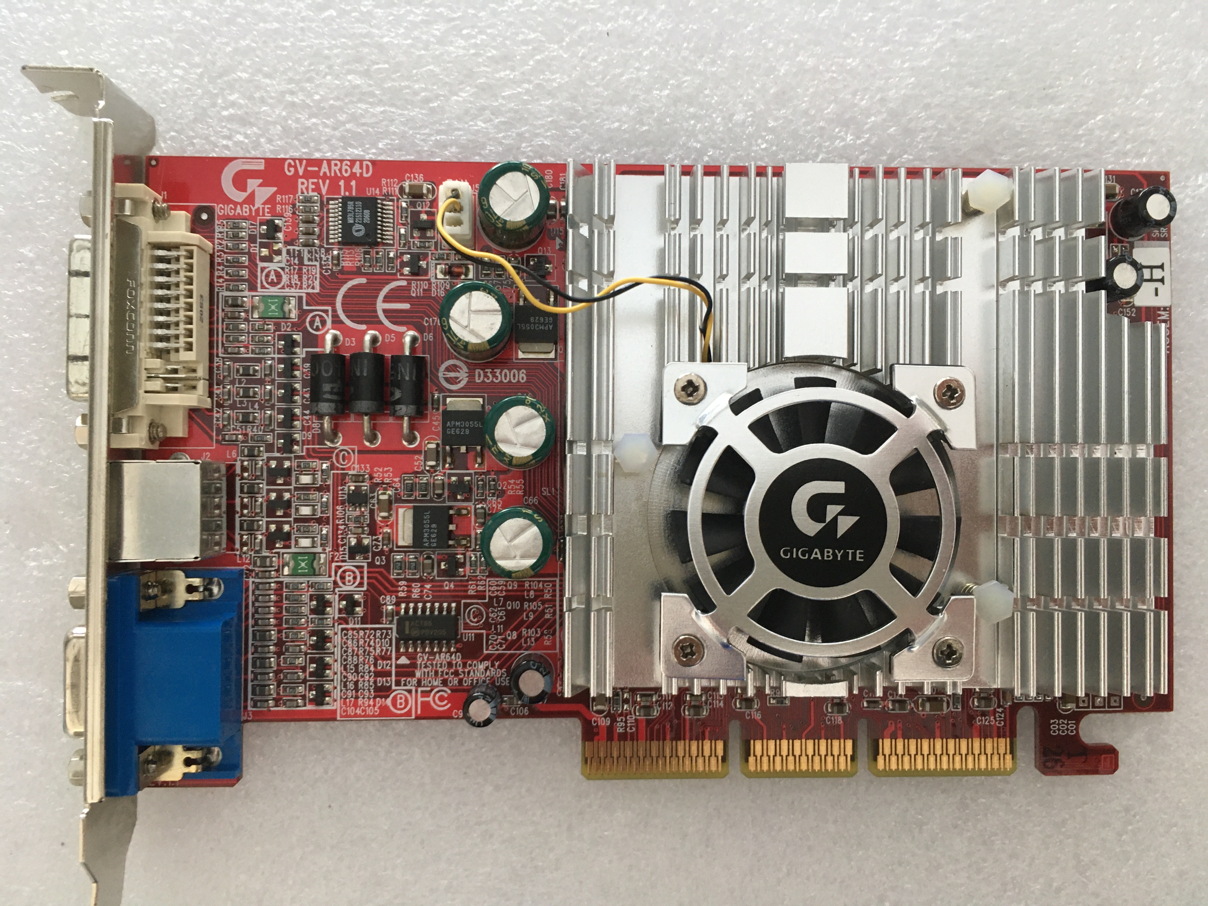

Ситуация такая: вышел из строя оригинальный вентилятор, причем стикер с него сорван, параметров нет. Данный типоразмер найти проблематично, особенно с RPM. Поэтому решил поставить обычный 2-х пиновый.
Но: поскольку в данной ситуации есть вопросы к правильности работы, например, непонятно включится ли он вообще когда потребуется, хочу сделать, чтобы он работал постоянно, т.к. собираюсь использовать оригинальный охлад.
Вопрос: как это "поизящнее" сделать?

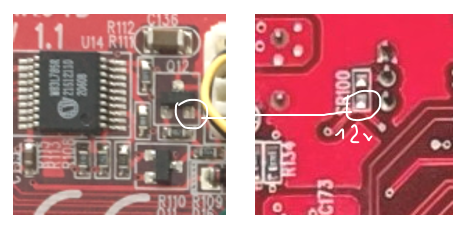

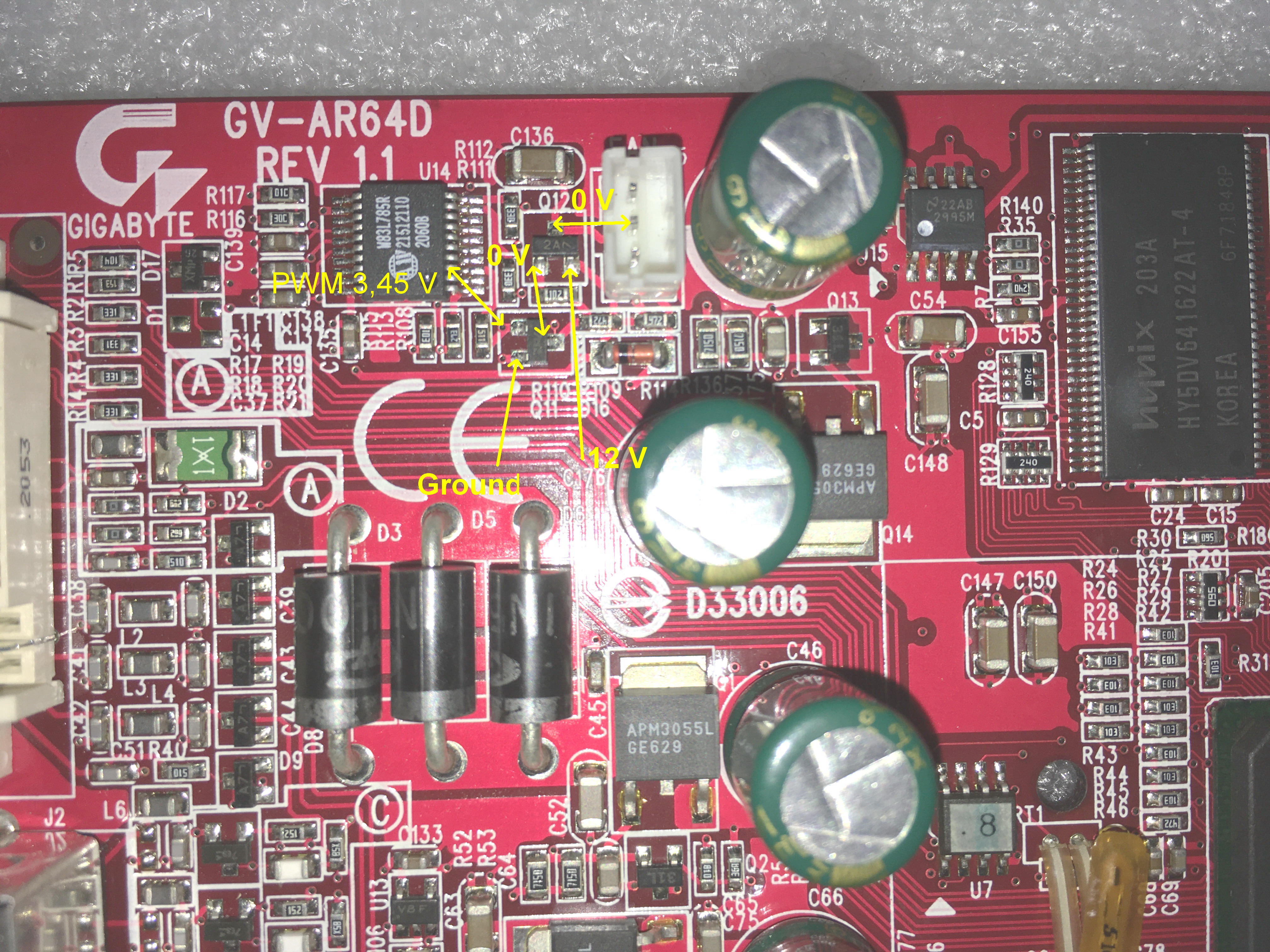

Схема такая: вентилятор включается, когда с ключа приходит напряжение на ногу 2 штекера вентилятора. Ключ состоит из двух транзисторов, нижний управляется PWM с микросхемы открывает минус на второй, на эмиттер которого постоянно подведено 12В.

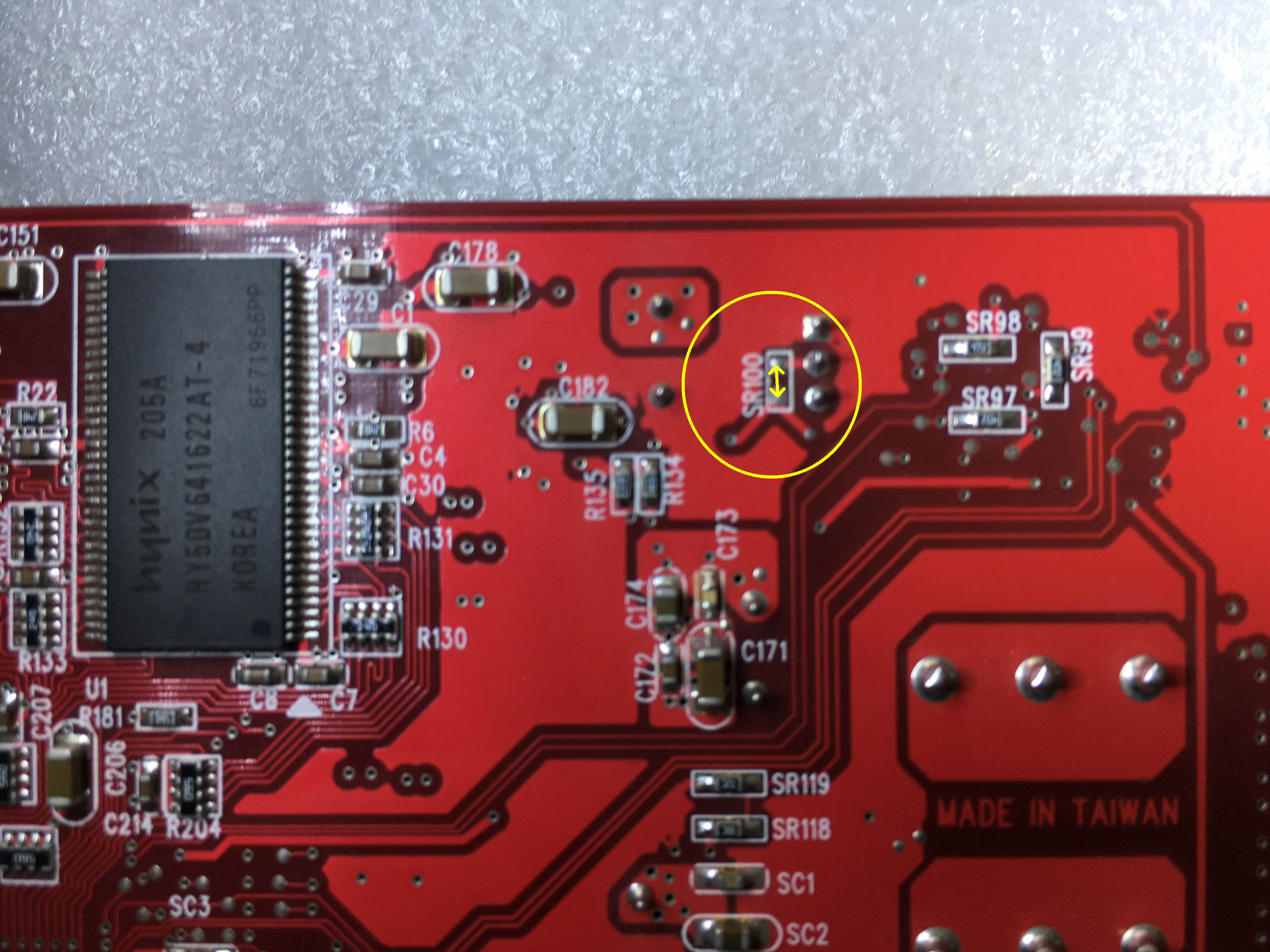

Ситуация как показано на рисунке. При этом с обратной стороны платы разведен незапаянный резистор SR100, контакты которого также соединены с ногой 2 штекера вентилятора.
Так вот как будет более правильно? Если убрать термистор, упадет W83L785R в "аварию", подав 100% PWM, открыв все 12 В на вентилятор? Или что-нибудь аккуратно припаять на место SR100 (я пробовал замыкать тонкой перемычкой, вентилятор включается)?

Ясно, упростим задачу.
Эмиттер P-N-P транзистора и один из контактов SR100 звонятся накоротко: т.е. они подключены к одной точке питания. Если я перемыкаю SR100, включая вентилятор, подвожу 12в к коллектору этого же транзистора. По идее, если заработает PWM и что-то изменится на базе, ток через транзистор течь не должен, т.к. разность потенциалов 0. Или?
