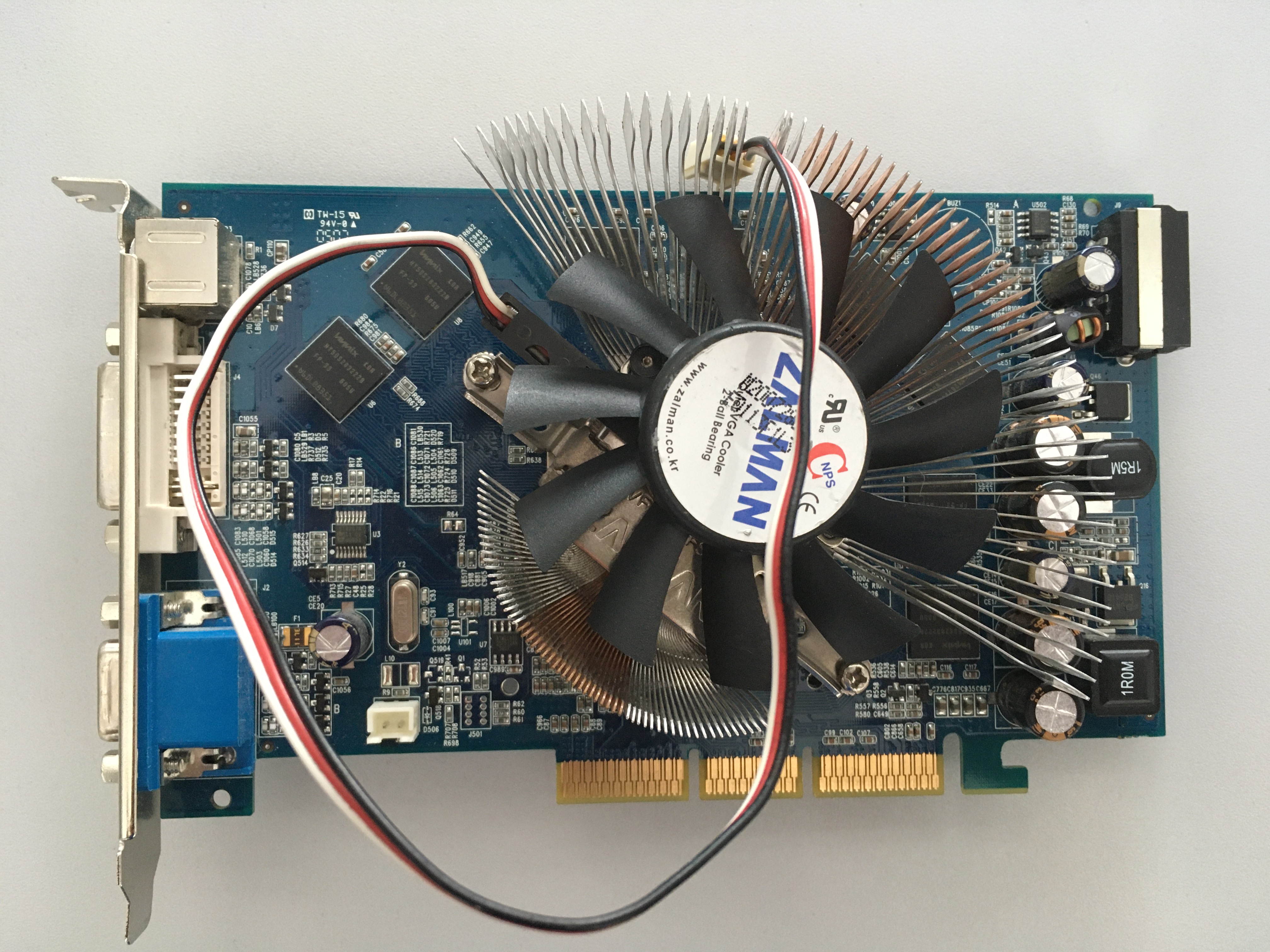

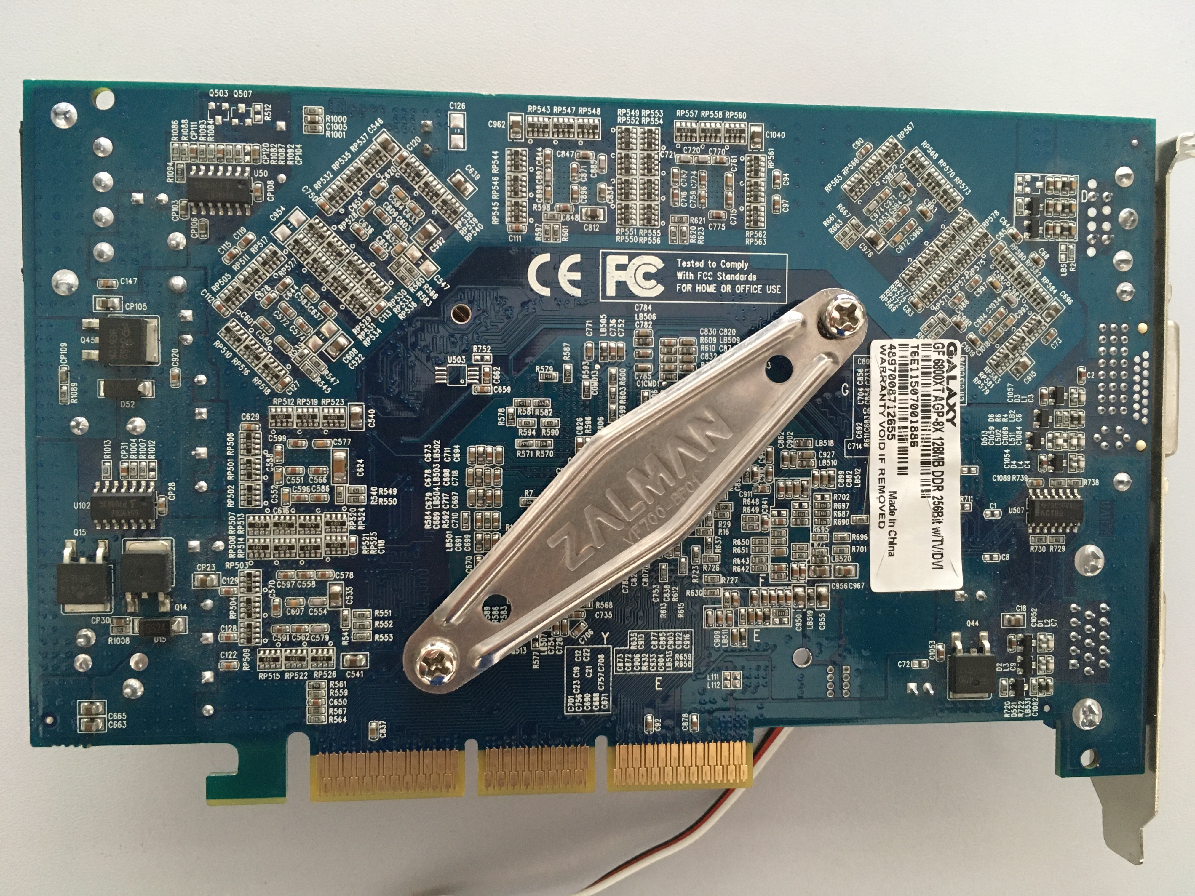

Вот такая карточка. Штатное охлаждение сразу выбросил.

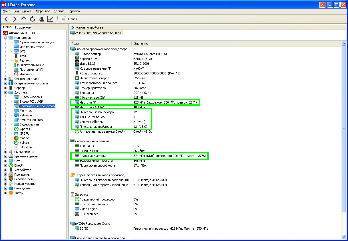

В стоке имеет весьма убогие параметры, после разблокировки пиксельных конвейеров, разгона по ядру и немного по памяти получил почти "6800GS": 12-1-5, 425/550.

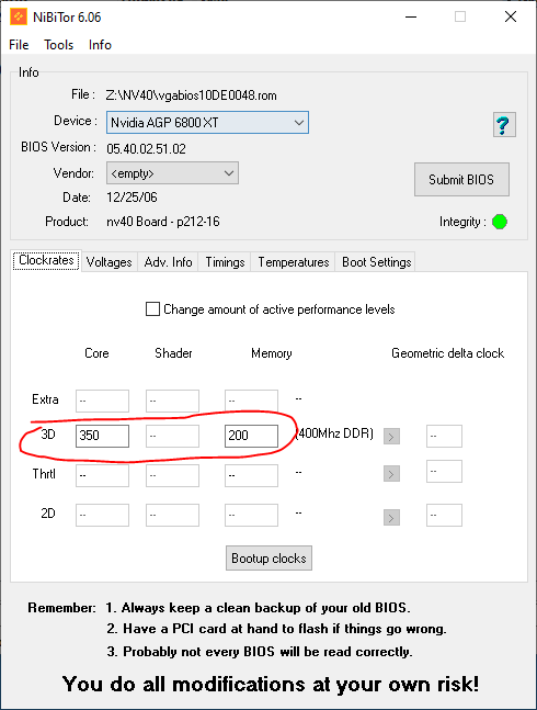

Правильно ли я понимаю, что если при помощи Riva Tuner сохранить BIOS с разблокированными конвейерами и отредактировав в нем частоты прошить полученный дамп, получим в итоге BIOS с нормальными параметрами?
Пробовать пока опасаюсь, карта хоть и убогая, но весьма себе гибкая для разных сборок. Жалко запороть. Я, конечно, понимаю, что при помощи PCI карты можно вернуть сток, но все же...

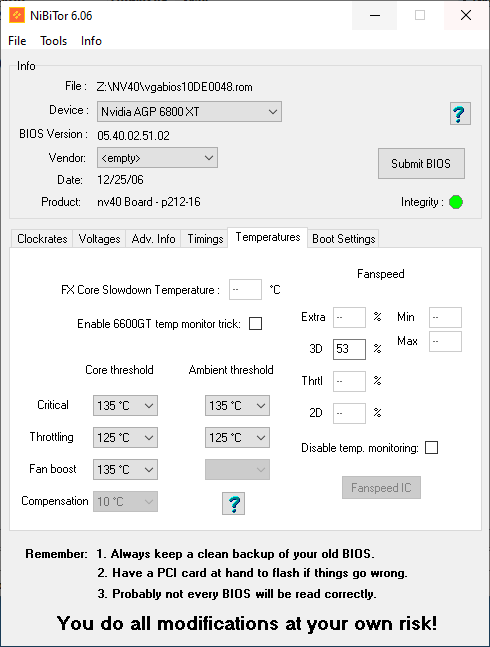

И еще такой вопрос: не работает датчик температуры.
Судя по всему либо не открыт в BIOS, либо не разведен от чипа.
Можно как-нибудь активировать? В настройках не нахожу.

Alexei писал(а): Ср июл 29, 2026 11:05 am Правильно ли я понимаю, что если при помощи Riva Tuner сохранить BIOS с разблокированными конвейерами и отредактировав в нем частоты прошить полученный дамп, получим в итоге BIOS с нормальными параметрами?
Скорее всего Riva Tuner сольёт оригинальный дамп без всяких разгонов и разблокировок.
У неВидии эти параметры вообще могут задаваться в трёх местах - железными страп-резисторами, софт-страпами в биосе и программно через тот же рива-тюнер. Причём по-моему в биосе где-то ещё и флаги были, отвечающие, кому отдавать приоритет - железным страпам или софт-страпам.
Может быть, получится через NiBiToR отредактировать BIOS так, чтобы перманентно включить разблокировку.

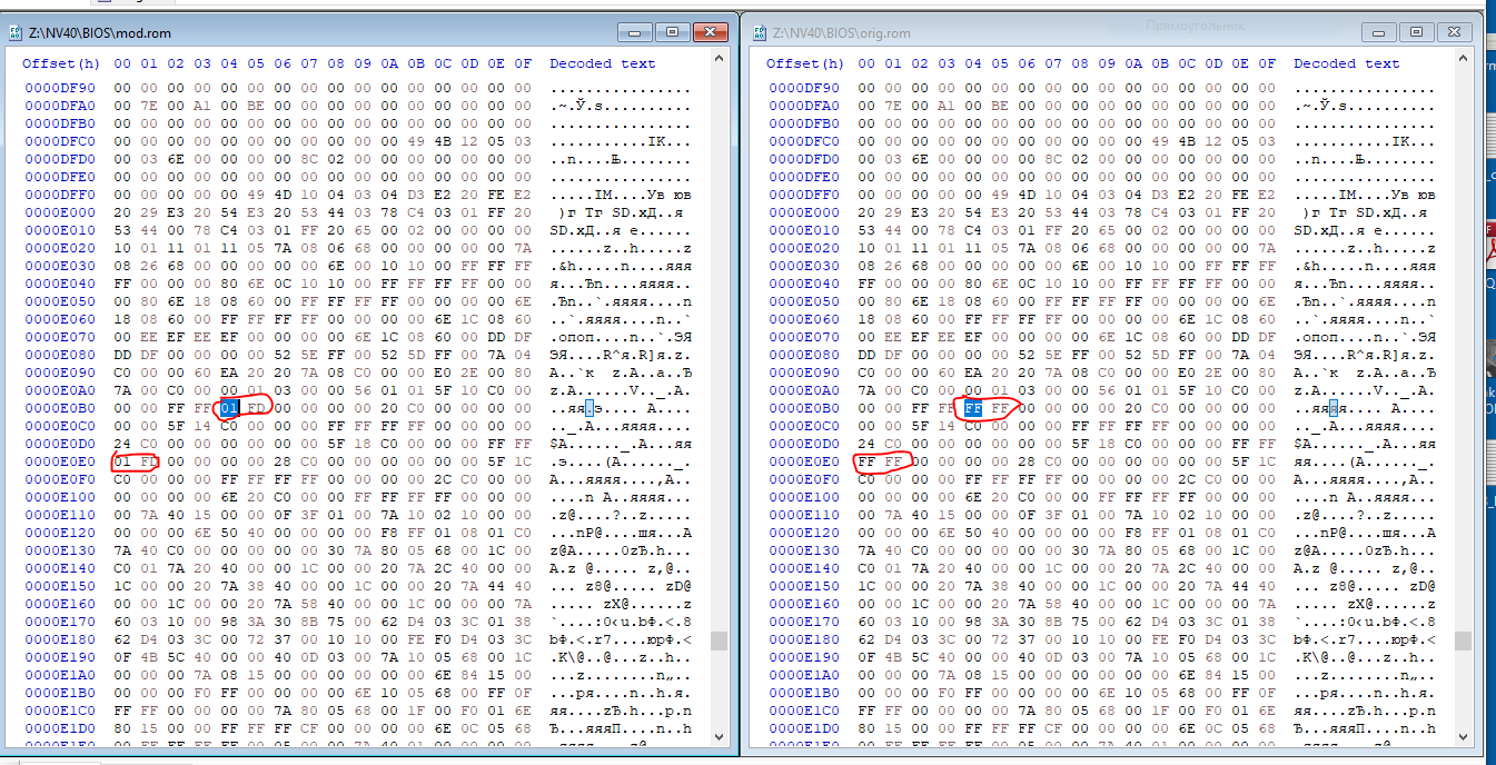

NV40BIOSHwUnitsMaskElimintor - этот скрипт, меняющий маску конвейеров в BIOS уже давно добавлен в RivaTuner.
Возможно неполностью написал про "процедуру" в посте №1:
1. Сохраняем копию оригинального BIOS. Можно RivaTuner-ом, чем угодно.
2. Применяем скрипт, получаем модифицированный BIOS. В файле *.rom происходит 4 изменения данных.
Кто-нибудь шил таким способом модифицированный BIOS? Карта заработала?
