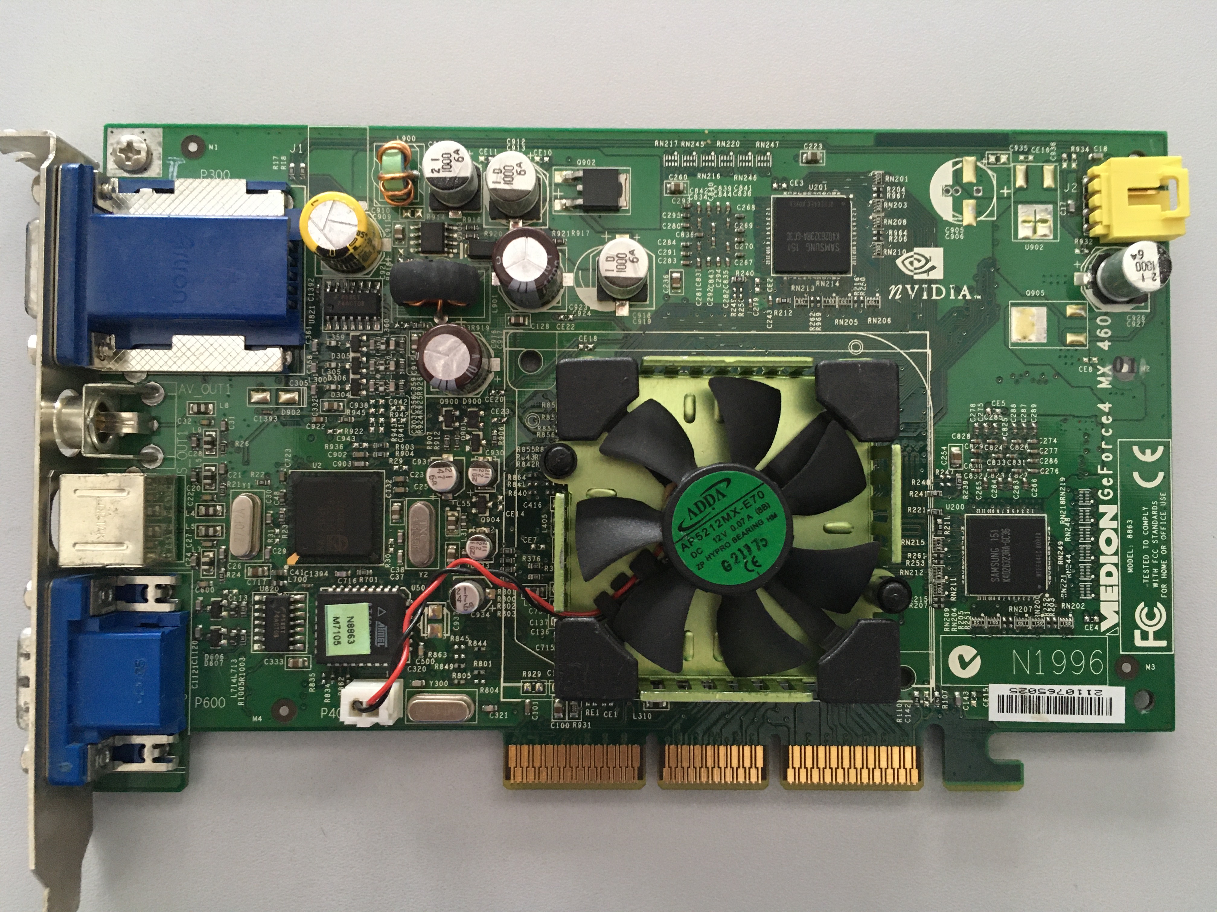

По совету, приведенному выше, купил по случаю за 10 рэ вот такое чудо
- Вложения
- IMG_4972.JPG (2.53 МБ) 1829 просмотров
Re: Выбор видеокарты для ретро компьютера с загрузкой разных ОС
Карточка NV17MX, работает все и под Windows, и под DOS 6.22 без глюков.
На Geforce 256 тоже все заработало, но МХ гораздо быстрее.
На диске 2 системы, Windows 2000 SP4 + MS-DOS 6.22.
Игры идут отлично.
