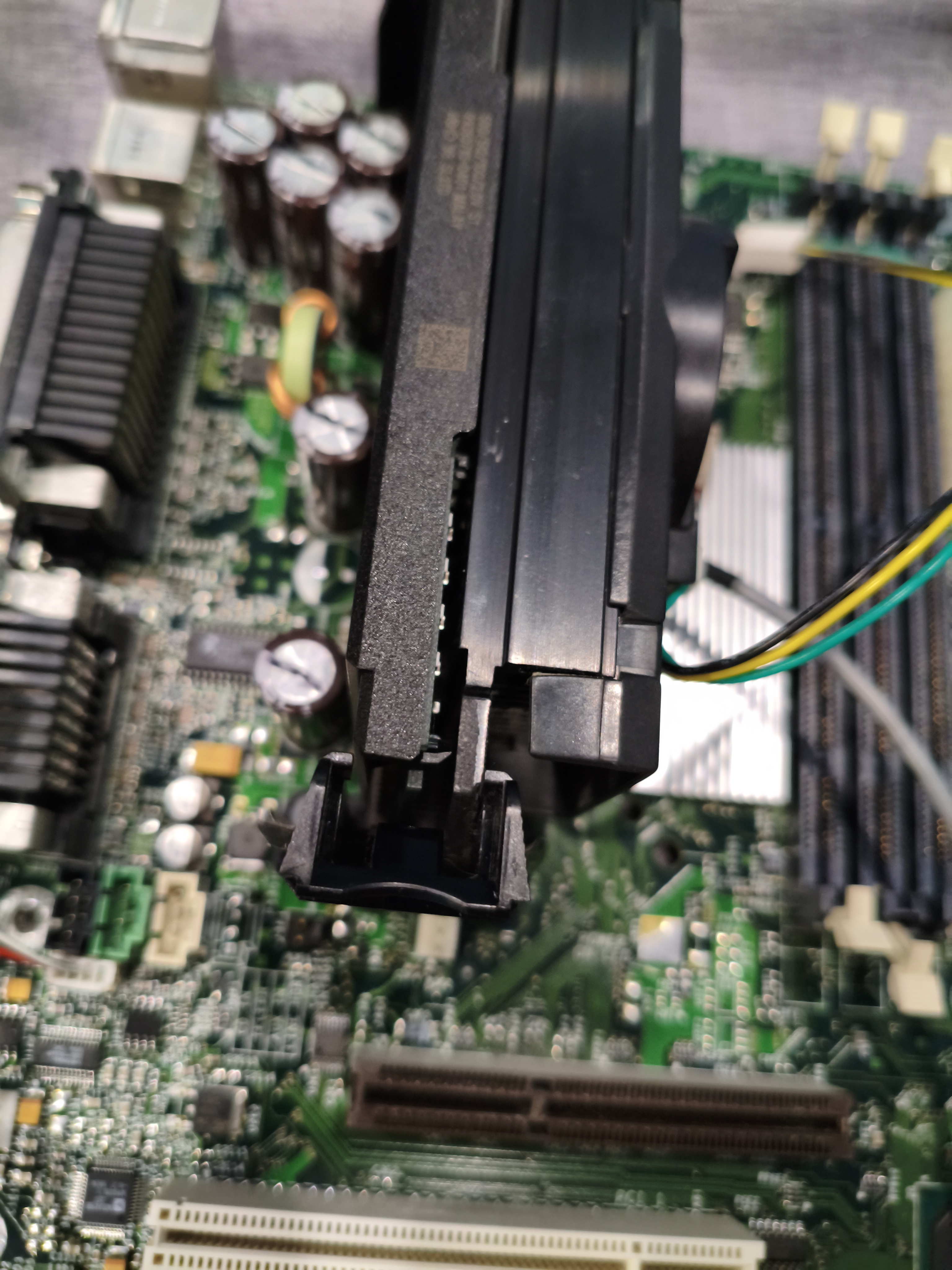

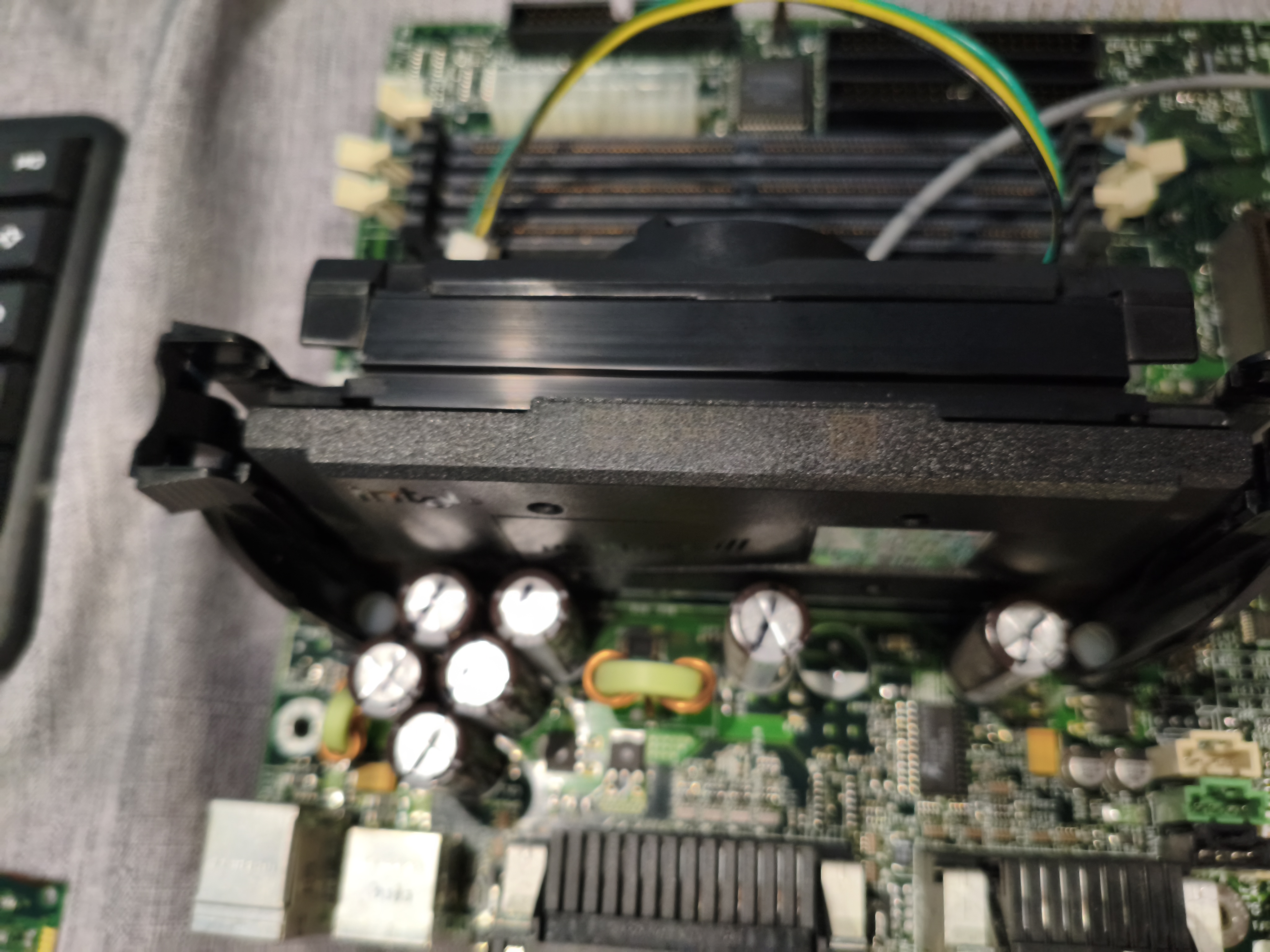

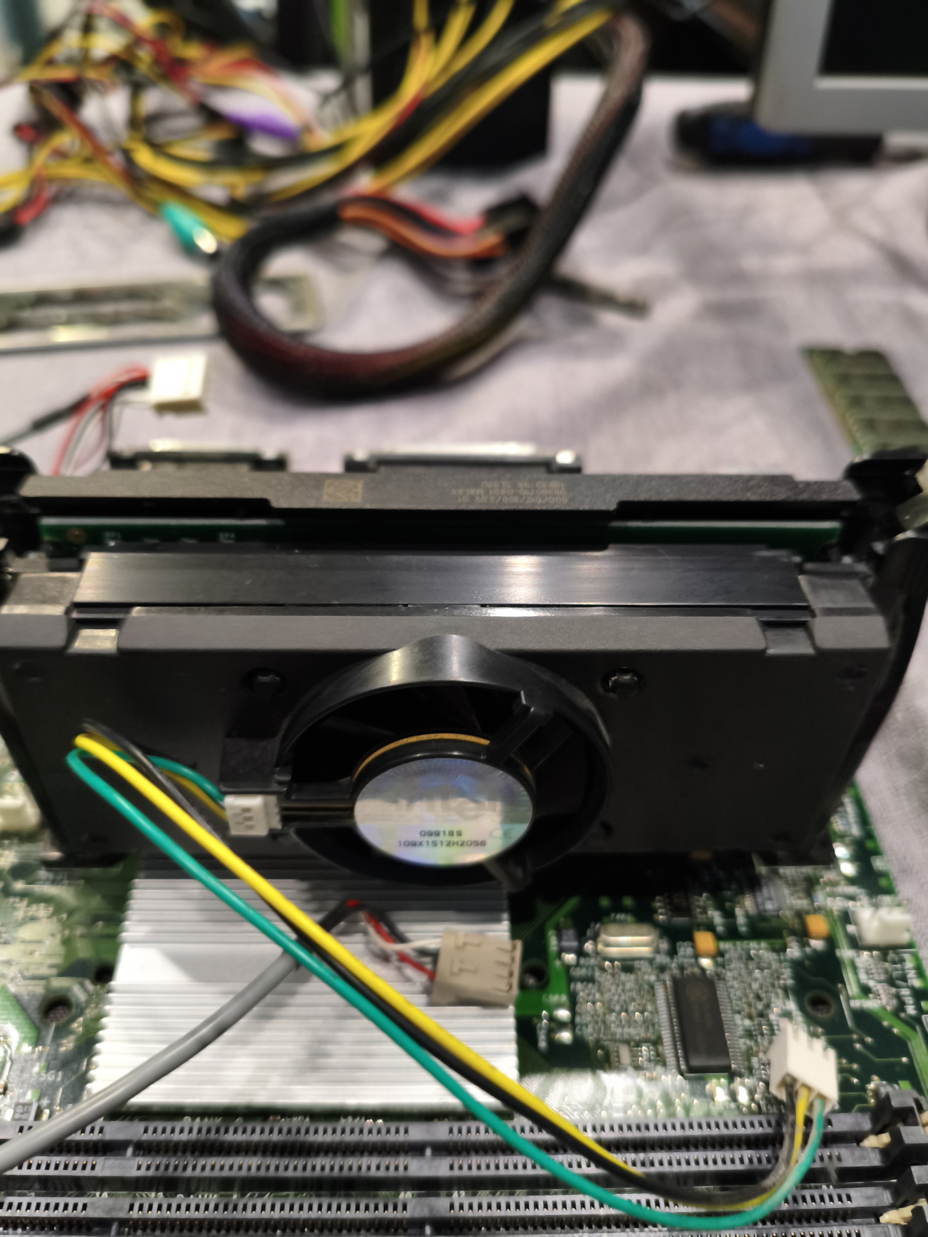

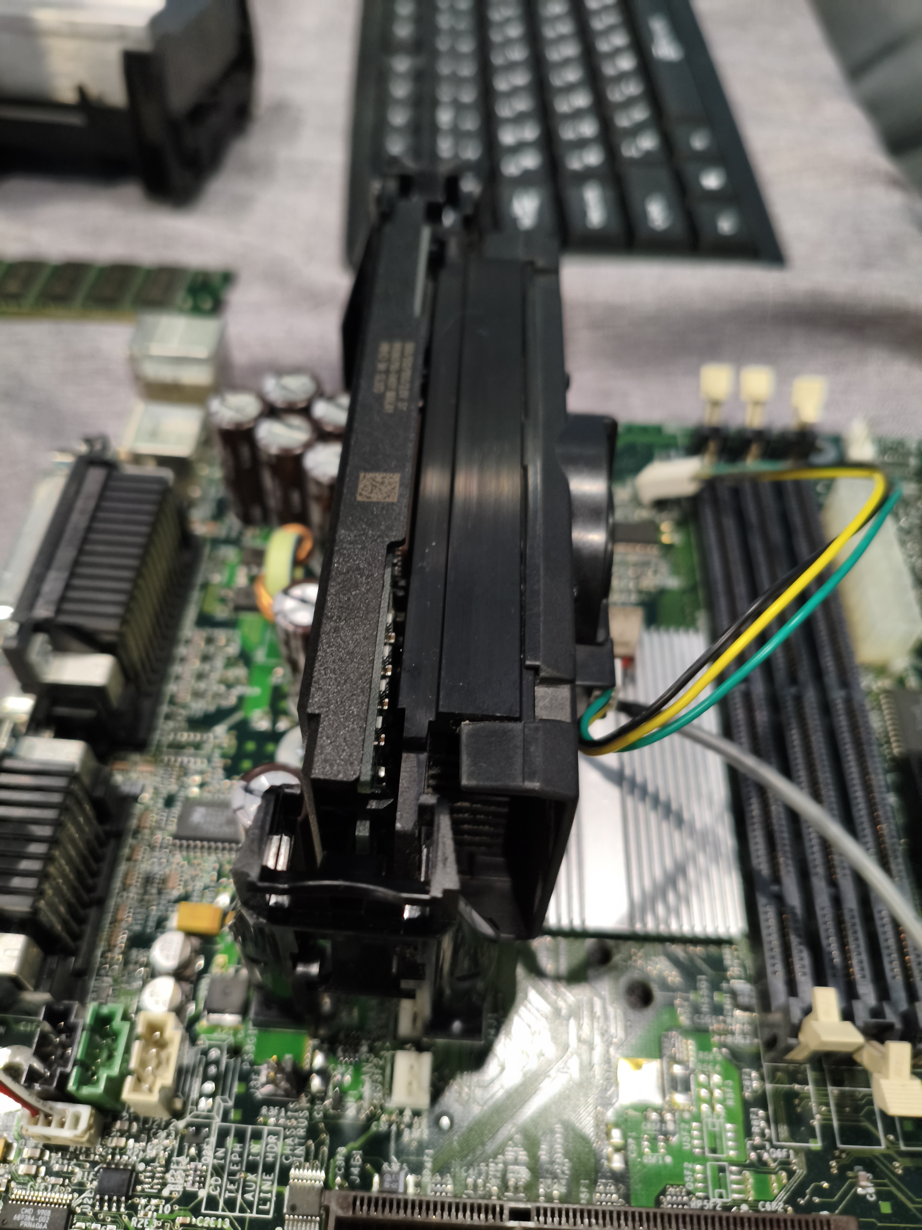

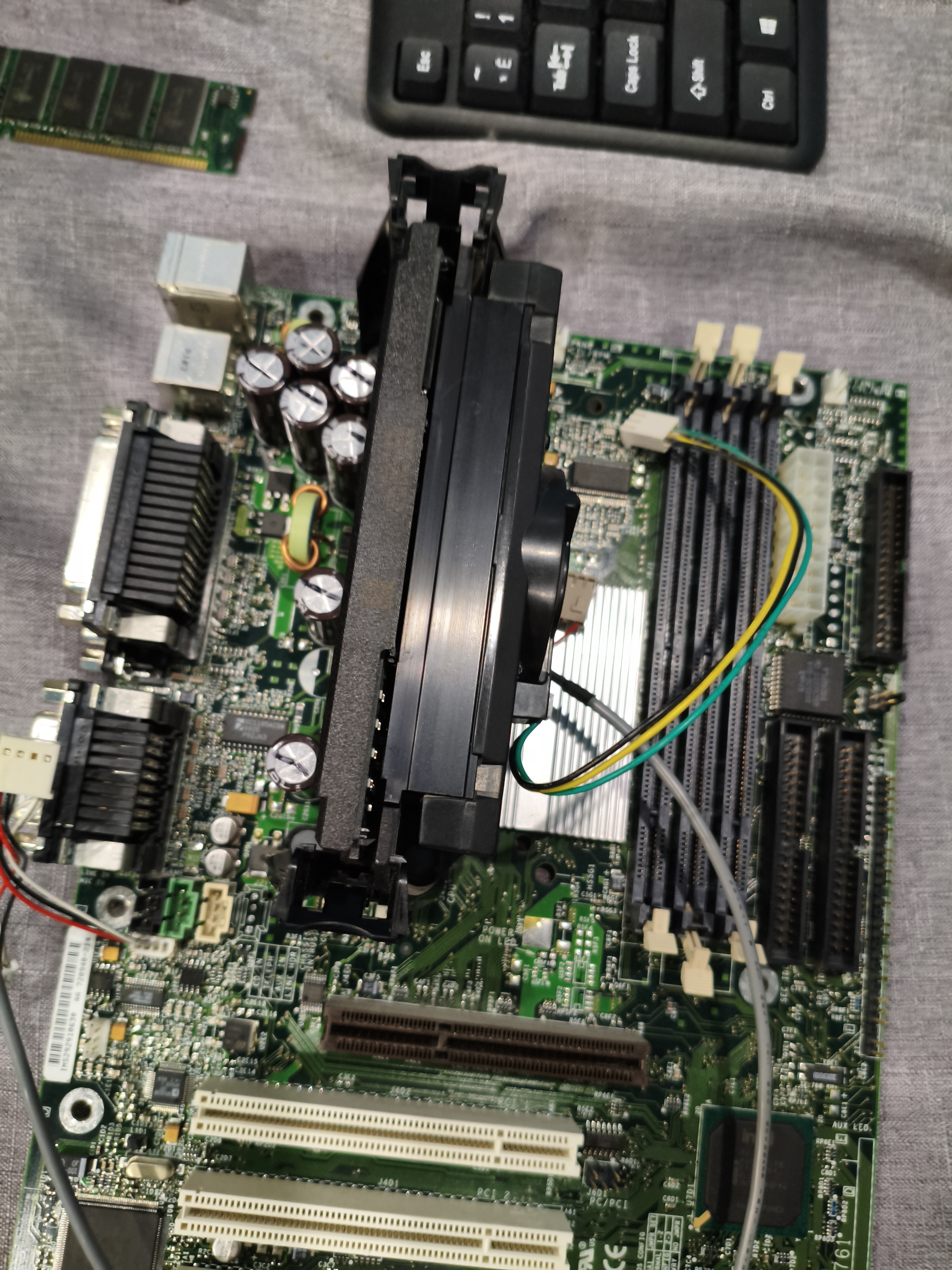

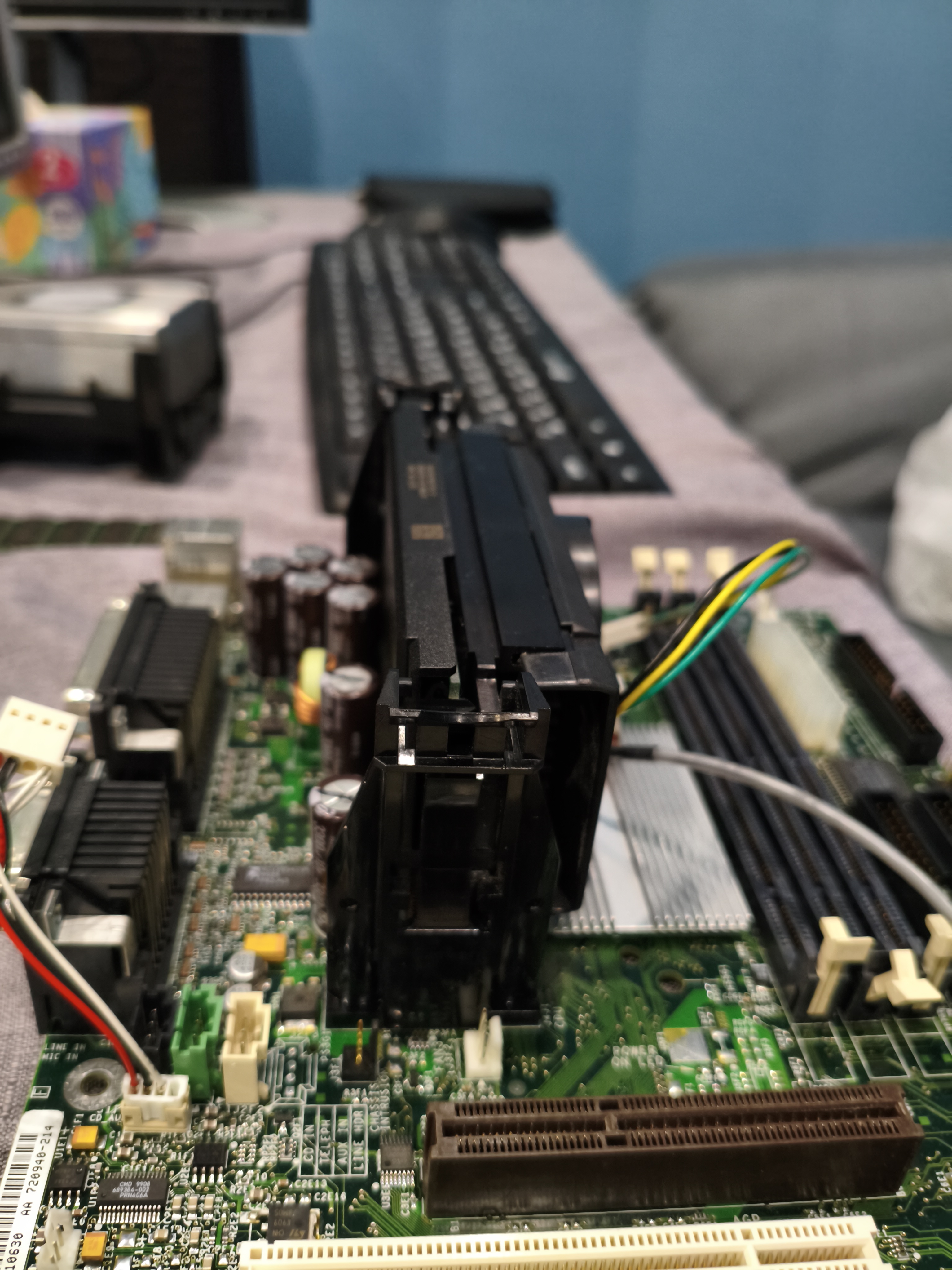

Никак не могу снять процессор с этой платы (slot 1). Вроде бы, по инструкции, там сверху должны быть какие-то клипсы, но они, видимо, были утеряны. Процессор сидит намертво, боюсь сломать. В общем, если кто знает, где там что нужно отогнуть или открутить, помогите, пожалуйста. Винни-пух застрял...
Re: Проблема с Intel SE440BX-2, помогите решить, пожалуйста.
Аккуратно раскачивайте процессор, пытаясь по чуть-чуть вытянуть то слева, то справа.
Если там есть какие-то клипсы, то рано или поздно в них всё упрётся и по ощущениям можно понять, почему именно не вытаскивается.
По фото я не вижу ничего, что могло бы помешать вынуть его. Может, направляющие пазы слишком тесные и мешает банально трение.

Спасибо огромное, помогло. Я когда умудрился его выдрать, просто офигел. Тот "гений", который собирал его когда-то, видимо, профукал защёлки, которые должны были быть наверху, и не придумал ничего лучше, чем капнуть пару капель какого-то клея на внутреннюю сторону лицевой панельки проца, там, где она прикрывает собственно контактную часть до середины, если вы меня поняли. Приклеил проц к слоту... Спасло только то, что после почти 30 лет, клей, видимо, утратил свои свойства. Ну, теперь я видел всё :lol:
