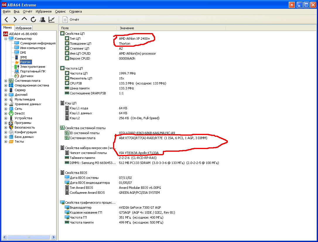

cyreex писал(а): Пн мар 07, 2022 11:30 pm Странная проблема. Вроде материнская плата самой последней ревизии, проблем быть не должно. BIOS установлен самый последний, + пропатчен тулой с rom.by. Процессор и память работали на какой-то левой плате KT133A без проблем.
Дефолтно процессор определяется как Athlon 1700+ (100x15). Если в BIOS выставить частоту 133, то плата делает вид, что она мертва. После обнуления BIOS все работает нормально, даже запускаются игры. Но частота 1500, а хотелось бы 2000 :) POST карта PCI показывает AdAb. Что это может значить?
Важно! Один раз она запустилась на не прошитом BIOS как Athlon XP 2000MHZ, но второй раз повторить трюк не получилось. Электролитов беременных нет.

Alexei писал(а): Чт фев 26, 2026 3:48 pm
По дефолту KT133A поддерживает максимум множитель 12.5, если воткнуть в него проц с множителем 15 оно будет работать? :shock:

Pr1ha писал(а): Пн мар 02, 2026 12:58 pm
Ну вот в этом и прикол, я сам удивился. Вставил тогда этот проц так, ради интереса. Потом я еще тесты прогонял и разницы между этими 2400 фактически не увидел, на уровне погрешности.

Pr1ha писал(а): Пн мар 02, 2026 12:58 pm По дефолту KT133A поддерживает максимум множитель 12.5, если воткнуть в него проц с множителем 15 оно будет работать?
Есть мнение, что если проц с родным множителем х15, то будет.
У меня на какой-то левой MSI на KM133A как раз 2400+ тортон работал 15х133 нормально.
Но сейчас такого проца у меня нет.
Есть атлоны ХР (торобред-Б) с 133 шиной и разблокированным множителем, вот там действительно на КТ133А установка дипами или из биоса выше 12.5 не работает. Но проволочками в сокете можно выставить любой, даже на КТ133 у меня они работали как 21х100.
