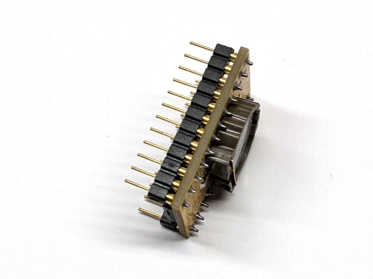

Slot писал(а): Пн авг 04, 2025 9:38 am Ну и попытаться запустить с подменным "далласом" (типа как от Necroware).
Да, видел. Я у него в пэтреоне болтаюсь. Ровнять микросхему, а прежде пытаться её достать без повреждений - квест похуже готового решения на платке с аккуратной батарейкой.

А я на 486 плате раздраконил Даллас гравером, подпаялся к контактам (у некро подсмотрел к каким) проводками и обычную батарейку 2032 подключил)
Всё работает теперь, а до этого мамка не хотела запускаться

Slot писал(а): Пн авг 04, 2025 4:17 pm Ровнять микросхему, а прежде пытаться её достать без повреждений - квест похуже готового решения на платке с аккуратной батарейкой.
Можно не доставать, а подобраться к контактам батарейки не выпаивая. Чтоб проверить на работоспособность с минимальными усилиями.

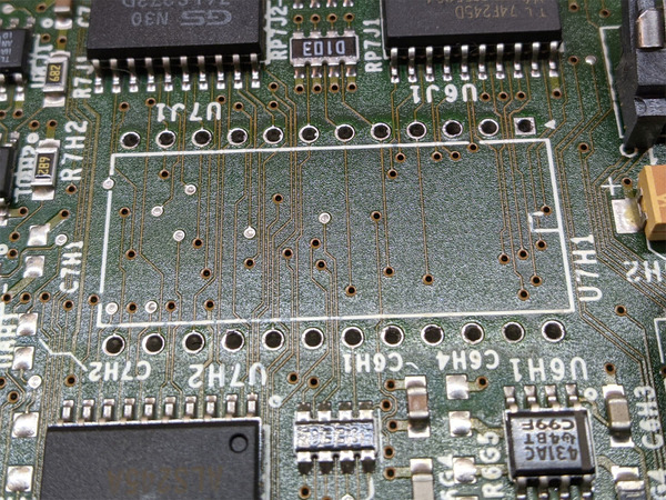

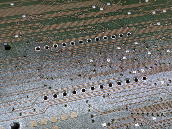

Избавиться от старого далласа - сделано.

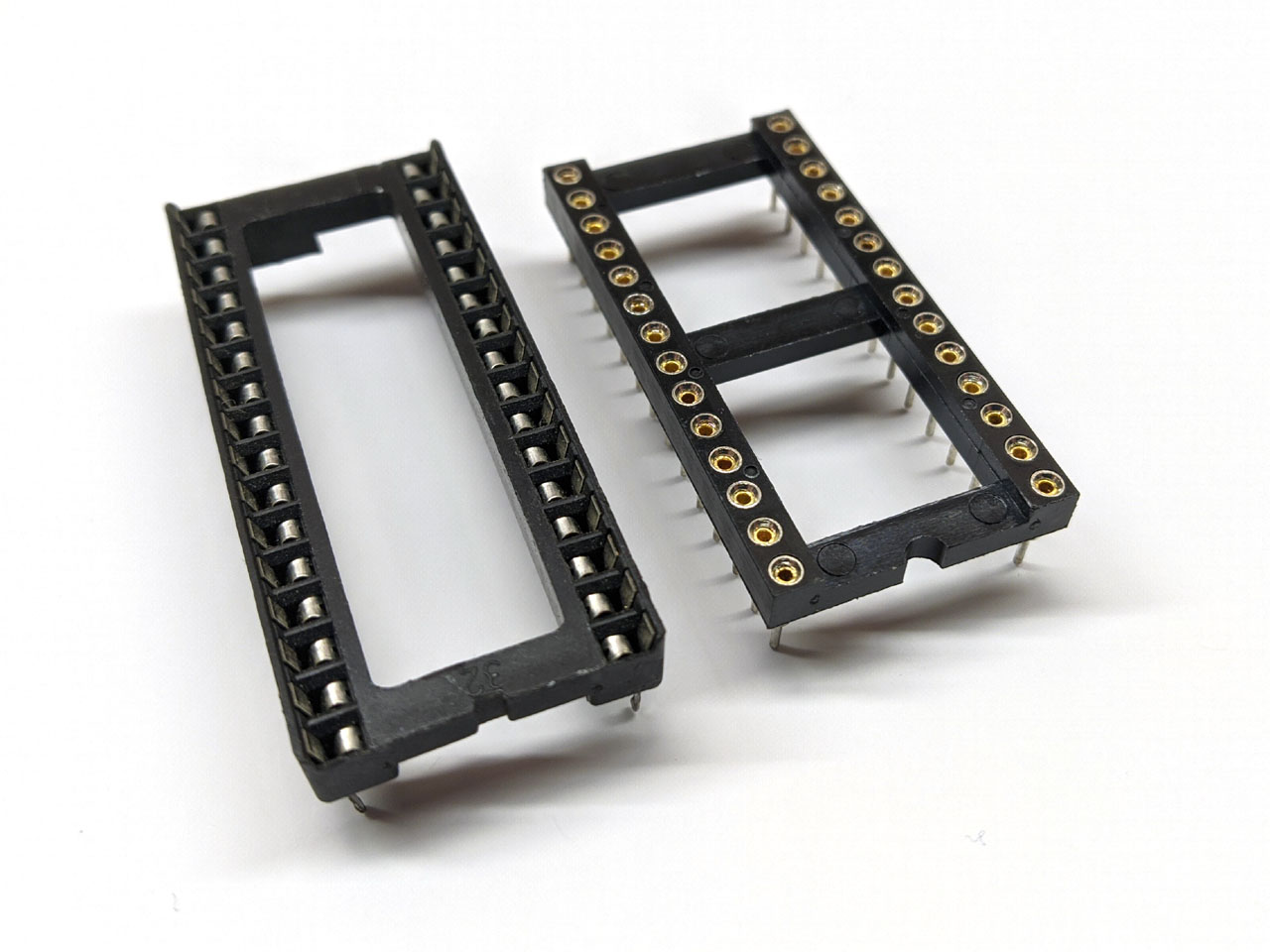

Посоветуйте пожалуйста тип панельки: цанговая или обычная. Логика подсказывает, что лучше использовать цанговую, поскольку штырьки на замене далласа также круглые. Также цанговые отлично держат обычные микросхемы. Но хотелось бы ознакомиться с мнением знающих людей.
Простите, что не особо по теме, но открывать новую тему ради штучного вопроса посчитал неправильным.

Цанговую однозначно.

Slot писал(а): Ср авг 06, 2025 8:46 am Ожидал чуть побольше мнений (от arti9m например), но, видимо, он согласен с Вами. Спасибо.
Цанговую надо ставить даже не потому, что она лучше держит и многоразовая (обычная быстро рассыпается), но и потому, что обычные часто делают из такого металла, который тупо не паяется.
Только при запайке обязательно вставьте что-нибудь в панельку, иначе жар паяльника может расплавить пластик.
