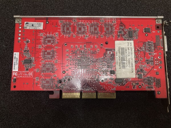

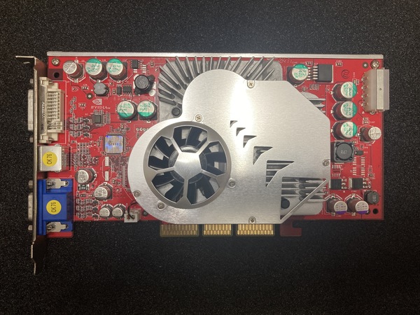

Sparkle GeForce FX5900XT 128MB DDR

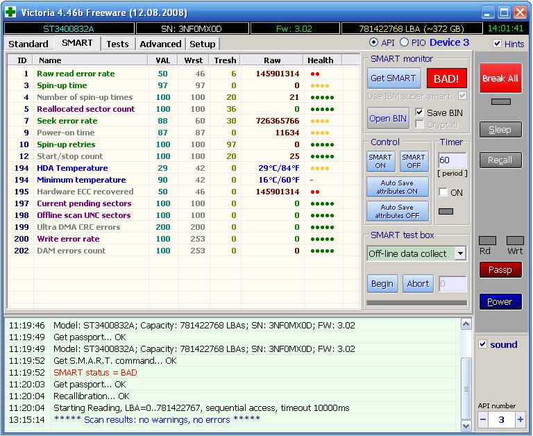

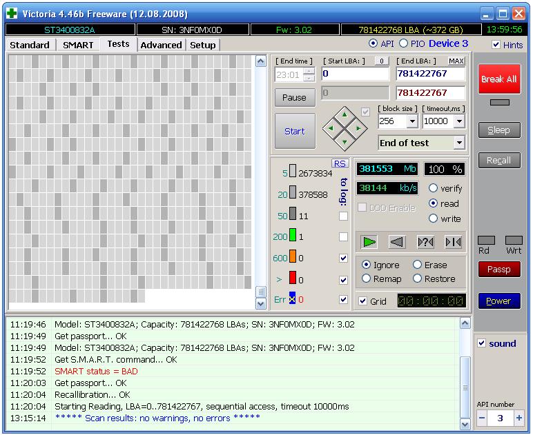

Попал ко мне как не рабочий. Оказалось была сбита SMD индуктивность на 3.3 мкГн. Подкинул с платы ноутбука на 4.7 мкГн.
SMART status правда показал BAD :? .

FLiNT1011 писал(а): Пт июл 14, 2023 2:39 pm Впервые попался жёсткий IDE диск большого объёма - Seagate ST3400832A 400Gb. Дата производства 2005.04.
НАдо ему через терминал дать команду сброса смарт. (для старых баракуд я не знаю команды)
ибо судя по тесту виктории - поляна чистая. какие то внутренние ЕСС ошибки.

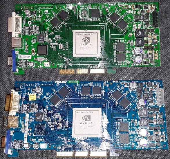

Купил в РФ пару дохлых GeForce FX5900 (Ultra) из-за памяти, 1250 RUR за обе + примерно столько же за посредника и доставку.
Верхняя - референс от nVidia, восстановлению не подлежит, зато прямо на крышке чипа написано - FX5900 Ultra :D
Нижняя - Asus v9950. Царапанный текстолит, но свиду восстановление возможно. Но не факт, что будет.
Скорее всего, карты пойдут на ремонт/доработку других карт. Купил, т.к. такую память взять больше негде. Только на убитых донорах.

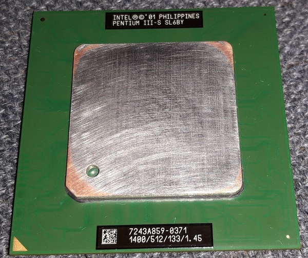

А ещё взял Pentium 3 1400-S SL6BY (будет нескучно собрату SL5XL). 4300 RUR.

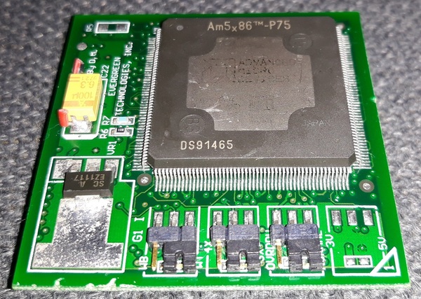

И там же ухватил EverGreen 5x86. Интересный проц, я о существовании таких не знал, а благодаря форумчанам даже успел купить :)
По сути это SMD-версия процессора 5x86 ADZ (допустимая температура до 85C), посаженная на сокет PGA-168. Вставляется в обычный сокет 486. На ботру - преобразователь напряжения 5V -> 3.3V, перемычка режима кэша (Write-Through/Write-Back) и перемычка выбора множителя (x3/x4). Ещё есть перемычка Overdrive/Norm, что делает - пока не знаю.
2700 RUR + общая с P3 доставка 500 RUR
Интересно, если перекинуть биос и чип на синюю плату, станет ли она определяться как Ultra? Тогда можно и память пересадить.
cyreex писал(а): Пн июл 24, 2023 8:35 am Интересно, если перекинуть биос и чип на синюю плату, станет ли она определяться как Ultra? Тогда можно и память пересадить.
А смысл? Просто чтоб увидеть заветную надпись ULTRA? :)
Память в любом случае подцепится вторым банком, даже если биос будет от FX5900 XT.
Единственное, чем BIOS ультры может существенно отличаться от обычного - это поддержкой чипа VIVO.
