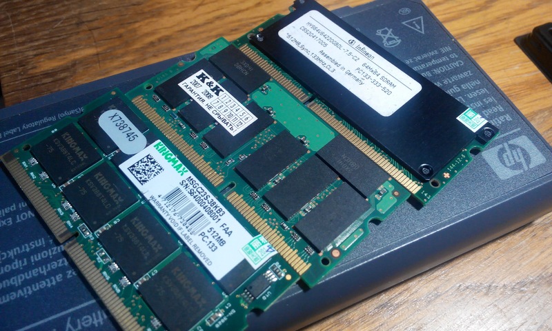

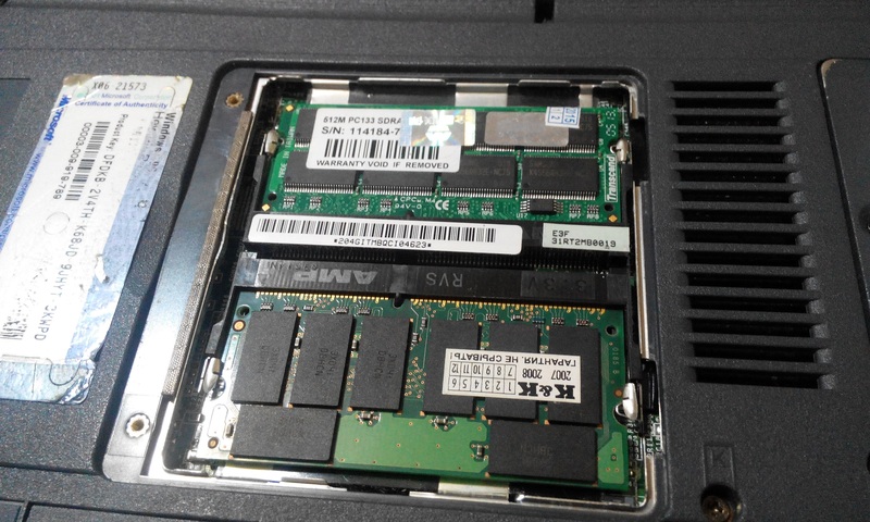

По итогу влез гиг оперативки, причем очень необычной, в радиаторах (с алика). So-dimm sdram в радиаторах...
Греется к слову прилично, по сути крышка отсека оперативки - самое горячее место ноутбука.

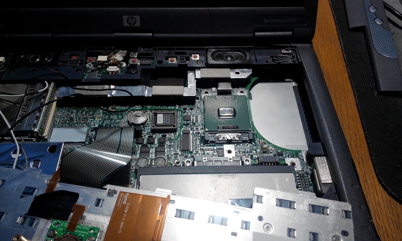

Прлцессор стоковый гигагерцовый p3 заменил на 1333МГц. Но в виду особенностей работы охлаждения (кулер включается где-то после 65 градусов и ревет как сумасшедший) решил откатиться. Нагрев и периодический вой не наш вариант. 1ГГц камень отлично работает на 700МГц в пассиве (точные частоты не помню), и спец программа может его в этом состоянии держать принудительно.
При этом ноут ни издает ни единого звука, дроссели не пищат.
Термоинтерфейс был фольга, заменил термопасту, на фото может даже кпт... но скорее всего потом менял на mx4.

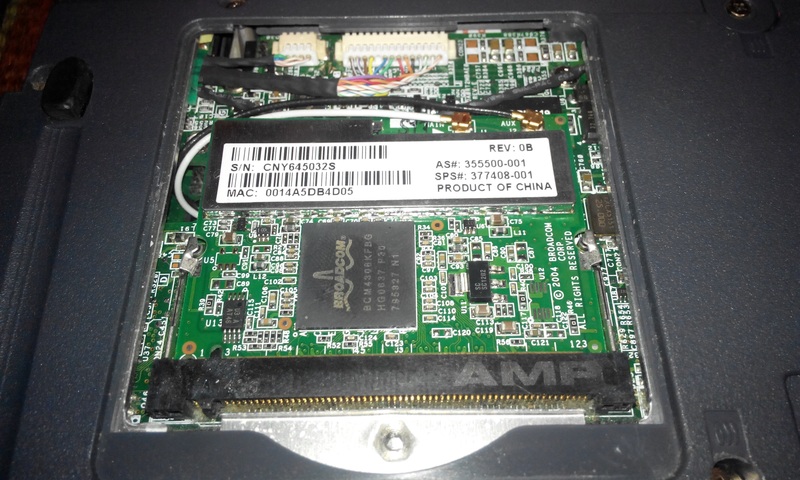

WiFi - есть модель в котрой он есть с завода, с доп кнопкой на корпусе для вкл выкл. Но модуль можно добавить самостоятельно, проверил, работает. Но для безопасности решил не использовать, все данные в него попадают из основного пк.

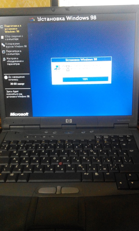

98я винда на этом ноуте мне не зашла,xp в самый раз. 98я может зайдет на 6000м.
