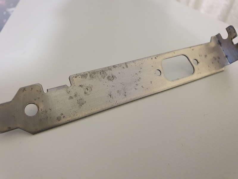

Например, у меня есть пару ржавых планок. Я их зачистил, думаю, что делать дальше, то ли искать где-то услуги по хромированию, то ли проще найти целые... но где ? Может их можно как-то изготовить на заказ ?

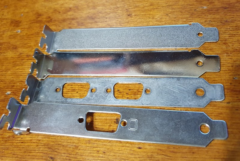

Купил в Китае полтора десятка планок-заготовок, часть матовых, часть блестящие. Металл тоньше чем у оригинальных планок, но китайцы сделали ребро жёсткости. Если кому надо, могу подогнать пару-тройку штук.

По качеству обработки поверхности мне больше понравились матовые

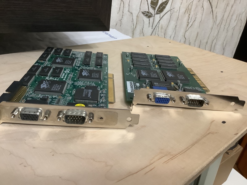

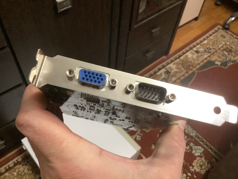

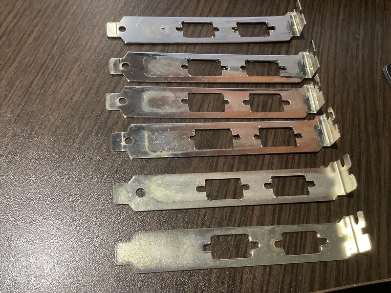

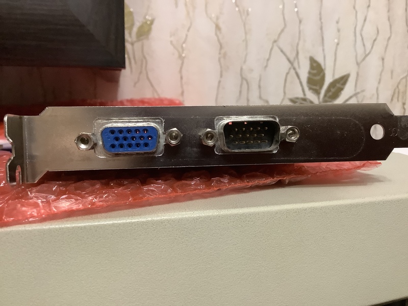

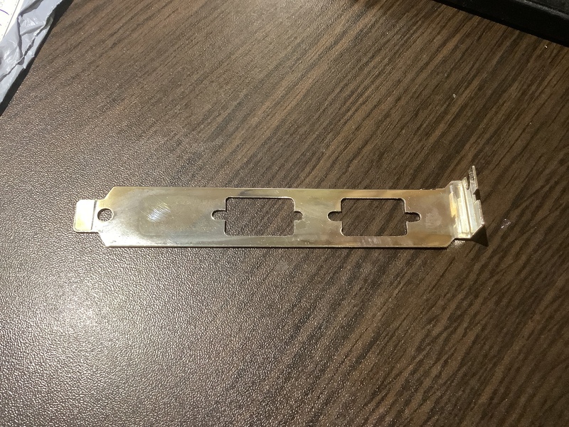

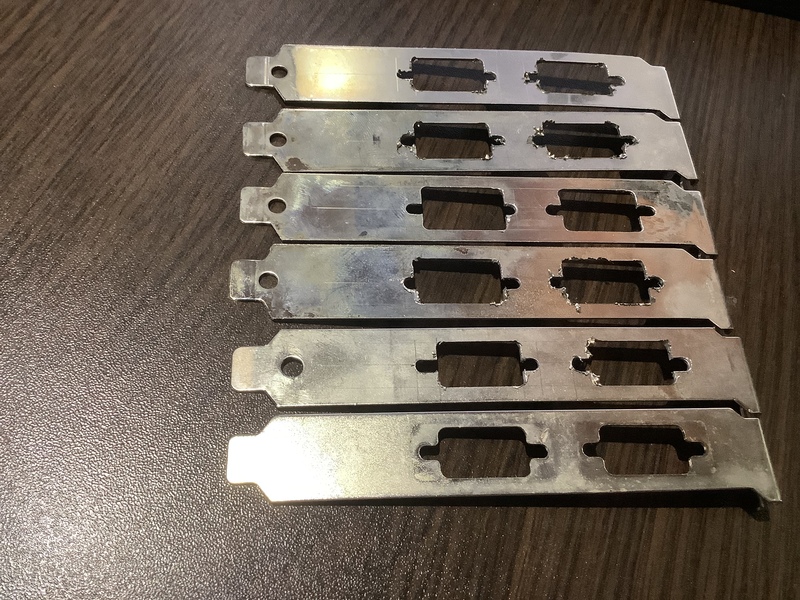

Если есть знакомый фрезеровщик-универсал,можно попросить (заплатить) на фрейзерном станке фрейзернуть отверстия (если он возьмётся,потому что нужно слепиться и работать мелкой фрезой вручную)
У меня было несколько простых планок с покрытием не ахти(пятна,попробую полернуть потом),отвез умелому кормаду-вот что получилось :
