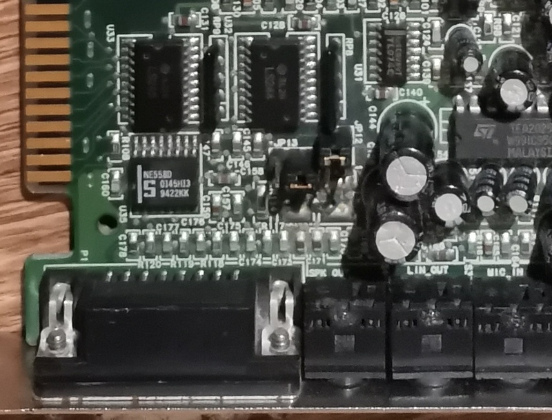

3. Может у кого есть донор awe32, с которого можно снять два дросселя? Нсходятся они около аудио выхода.

Что там за дроссель? Может так есть
Re: (Минск, почта) Ищу запчасти
@SiO не знаю, там проводки запаяны. Поэтому донора бы найти. Но что интересно - дроссели выходят из строя крайне редко. Может это была модернизация поаты? Звук клёвый, косяков я не услышал.
Полистал гугл, там походу стоит ферритовая трубка с продетым проводом, защита от наноимпульсных помех, как феррит на проводах, можно и без них, на звук не влияет, вместо проводов красивые перемычки поставить и все.
SiO писал(а): Сб окт 22, 2022 9:35 pm Полистал гугл, там походу стоит ферритовая трубка с продетым проводом, защита от наноимпульсных помех, как феррит на проводах, можно и без них, на звук не влияет, вместо проводов красивые перемычки поставить и все.
Wow, спасибо! Так и сделаю наверное.
