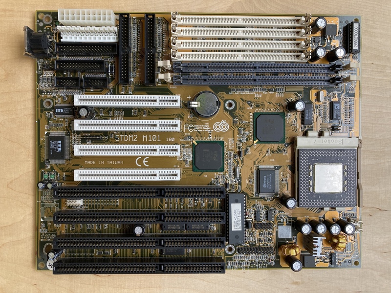

Перебирая и упорядочивая свои материнки,наткнулся на невзрачную на вид CHAINTECH 5TDM2 M101
Присмотревшись,обнаружил что на ней обсолютно нет джамперов для выбора и настройки процессоров,включая вольтаж и множитель.
Присутствует один джампер для очистки CMOS-настроек.Остальные не используются…Значит, что все устанавливается автоматом или из БИОСа материнки :shock:
Получается что она-Отличный экземпляр для проверки всех процессоров в колекции на сокете 7.Похожих даже близко не встречал.Даже у Асус присутствует всякие джампера и ненужные далласы или одины :lol:
Из кратких характеристик:
Processor:CX 6X86/CX 6X86L/CX 686MX/AM K5/AM K6/Pentium/Pentium MMX
Processor Speed 90/100/120/133/150/166/200/233MHz
Chip Set Intel 430TX
Maximum Onboard Memory 256MB (EDO & SDRAM supported)
Cache 512KB

Немного смущает вот это: Processor Speed 90/100/120/133/150/166/200/233MHz
А если хочется выше? А можно ли вручную выставить не то, что автоматом определится?
У меня есть одна подобная плата с автонастройкой, она даже ATX. Но значения особого ей не придаю, т.к. нет AGP и поддержки 100MHz.

@arti9m Я думаю на момент выхода она не зная о процах К-6-2
Не стоит её относить к ss7
