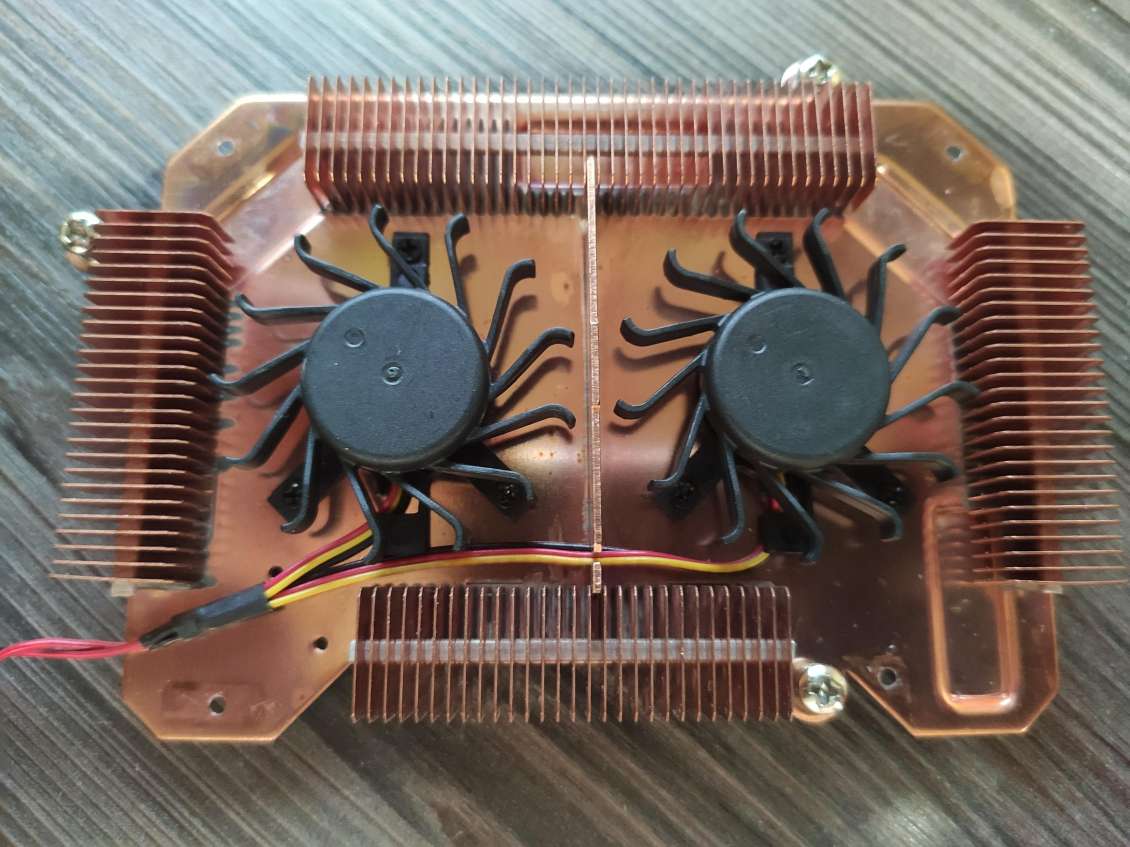

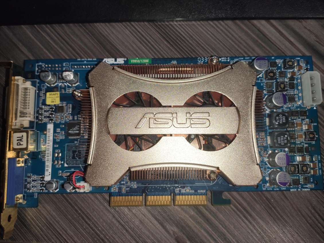

Я тут тоже наконец закончил дооолгую (это много ЛЕТ) эпопею с заменой вентиляторов на ASUS FX5900... Ремонтом это сложно назвать, но подобрать нужные "турбинки" было крайне сложно!
Найти нужные крутиляторы удалось на али, хотя до этого момента много раз искал и безуспешно.
Обслужить старые вентиляторы не представлялось возможным, т.к. их до меня демонтировали в свое время и выкинули как нерабочие, при том, что проблема родных вентиляторов как оказалось была не в самих вретиляторах, а в сгоревшей катушке индуктивности по линии +12V. Крепежные расстояния 35x35x27мм, если у кого-либо похожая проблема с карлсонами, то покупал тут - https://aliexpress.ru/item/100500242154 ... 276cKjywdw

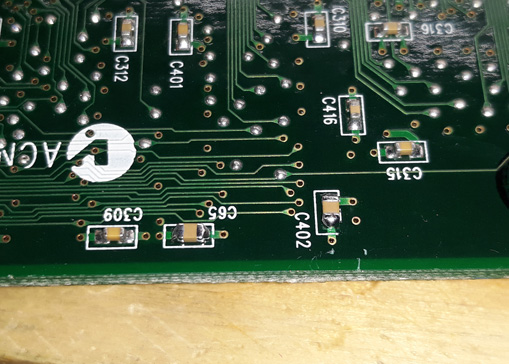

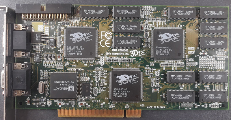

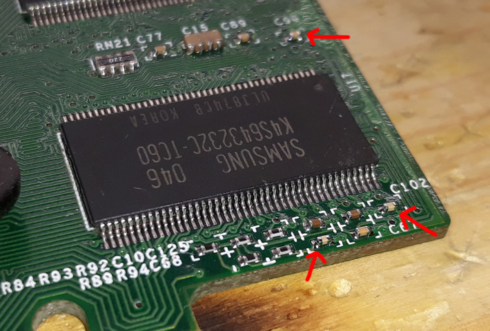

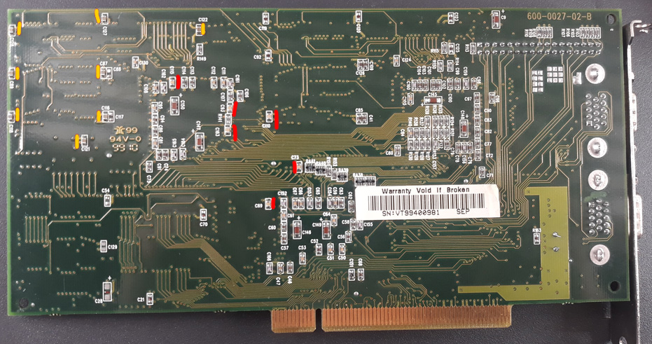

1. Voodoo2 12MB с плотными чипами памяти
Карта поступила с диагнозом "сбитые элементы, ещё не включал". Действительно, с обратной стороны было сбито несколько SMD-конденсаторов. Абсолютно все из них стояли между линиями питания и землёй. Везде впаял 100nF x 16V (на картинке отмечены красной полосой). Заодно разомкнул лезвием замкнутые ножки на чипе FBI и почистил карту. Включаю - не определяется.
Зная, какого качества пайка чипов на первых вудах, первым делом потыкал пинцетом в ножки FBI - некоторые отвалились. Пропаял весь чип. Включаю - карта определилась, но увидела всего один TMU и 1MB памяти на нём. По опыту знаю, что такое происходит, когда правого TMU (TMU #1) вообще нет на плате. При этом в его пайку тыкал - ножки сидели прочно.
Владелец выдал донора, поэтому TMU #1 был сразу же заменён. И ура - оба TMU увиделись, вся память тоже увиделась. Но карта артефачила. Чтобы не гадать совсем вслепую, выпаял теперь левый TMU #2. Без него будет определяться всего один TMU, и карта будет сильно тормозить (0.2 FPS в играх - настолько сильно). Карта всё ещё артефачила. Пересадил блок памяти для TMU #1 с донора - карта всё ещё артефачила, но меньше. На карте с завода нет ёмкостей по питанию памяти TMU - я их добавил на пустые посадочные места (на картинке отмечены желтым). Но ситуацию это никак не изменило.
Стало понятно, что надо cделать самое неприятное - прозвонить все дорожки и проверить все элементы между ключевыми узлами платы. Таким образом были найдены и заменены две оборванные резисторные сборки между правым TMU #1 и памятью. Артефакты пропали.
Просто ради интереса вернул родной TMU #1 назад - а он оказался рабочий! А ведь вначале вообще не виделся абсолютно никак! Видимо, даже если ножки крепко сидят на плате, это ещё не значит, что пайка надёжная.
Вернул TMU #2 - к счастью, с ним и с его памятью было всё в полном порядке. Погонял карту в UT99 и NFS2 - полёт нормальный.
Вот, что интересно. Диагностическая утилита mojo ведёт себя немного по-разному с Voodoo1 и Voodoo2, если на них неисправна память. В случае с Voodoo1, если какая-то линия данных повреждена, утилита покажет нам всего 1MB вместо 2MB. А вот на Voodoo2 в тех же условиях всё равно может увидеться вся память (4MB в нашем случае).

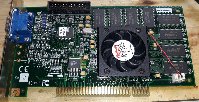

2. Необычная Voodoo Banshee
Поступила с жалобой на сбитые SMD-элементы, но рабочая. Было сбито три кондёра, все стояли между питанием и землёй. Впаял 100nF 16V. Правда у меня в наличии был размер 0805 вместо 0603, но встало всё равно приемлемо.
При проверке карты оказалось, что стучит-шумит вентилятор. Пальцем крутился с повышенным усилием. Разобрал, почистил, смазал силиконовой смазкой, собрал - теперь не стучит :)

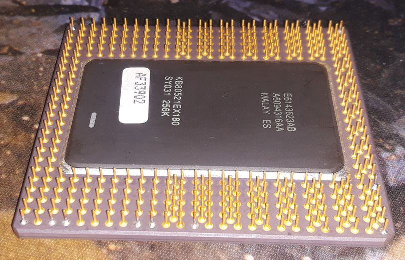

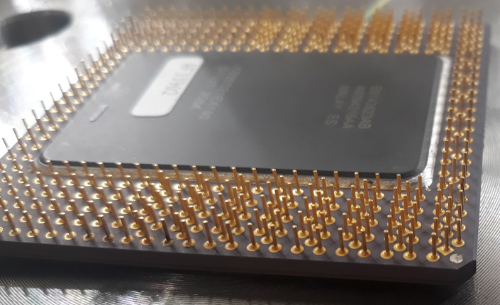

Тем временем подкинули безногих процев на протезирование. Я думал, делов на 5 минут, потому что когда-то смотрел в тырнете соответствующее видео, где всё просто паяется. Не тут-то было - на старых процах ножки не припаяны обычным припоем, как на многих новых процессорах... Они там припаяны чем-то таким, что не оттаивает даже на газовой гарелке при ~1000C. То есть ноги толком ни снять, ни поставить красиво.
Пока что сделал один Pentium Pro - у него двух ног не было вообще, а несколько ног были словно обгоревшие - их пропаял у основания. Донорские ноги взял у процессора К5, которому уже точно восстановление не светит (треть ног вырвана с пятаками). Сначала то, что осталось от ноги, пришлось сточить до плоскости при помощи мелкой фрезы. Далее - чуть-чуть флюса и паяльной пасты. Аккуратно держим пинцетом донорскую ножку (с основанием, а не просто ровный кусок проволоки) и тонким паяльником на высокой температуре касанием спаиваем всё вместе. В теории можно и золотом паять (чтоб красиво было), но даже этот проц того не стоит :D
Проц изначально был рабочий. Рабочим и остался :) В сокет залазит без трудностей.
Работа выглядит идеально! А про voodoo 4… я тоже был не в восторге от производительности :( .К тому же греется чип очень сильно-родное охлаждение у всех V4 и V5 слабое до жути,всегда ставлю обдув еще и с другой стороны на саму карту
