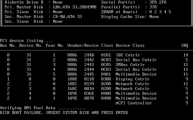

В конце концов проблема была в том, что в голову и не пришло бы. Сетевая карта оказалась нерабочей, когда вытащил - увидело флешки. Как такое возможно вообще? :lol:

Павел писал(а): Ср апр 06, 2022 10:38 pm В конце концов проблема была в том, что в голову и не пришло бы. Сетевая карта оказалась нерабочей, когда вытащил - увидело флешки. Как такое возможно вообще? :lol:
PCI вроде бы параллельная шина (UPD: могу ошибаться, просто бегло загуглил). Т.е. если какое-то устройство из-за неисправности засрёт какую-то линию, то и другие устройства не смогут её использовать.
Может быть, карта и рабочая была. А вот прерываний (IRQ) на всех не хватило. Поэтому когда изъяли сетевушку - освободилось прерывание, и его занял USB-контроллер. Обычно при запуске компьютера после POST показывается таблица с PCI-устройствами, и там видно, какие устройства присутствуют и какие прерывания им назначены. Если таблица пробегает слишком быстро - можно нажать на клавиатуре кнопку Pause и посмотреть подольше. Устройство может определяться в системе и даже частично работать без канала IRQ (в таблице будет значение NA - Not Assigned - Не назначено). В редких случаях PCI-устройство вообще не требует IRQ для нормальной работы (Voodoo 1, Voodoo 2).
Старые материнки не всегда умеют делить один и тот же IRQ-канал между несколькими PCI-устройствами. А не стоит забывать, что и USB, и каналы IDE, и иногда встроенный звук - всё это подключено по PCI.
