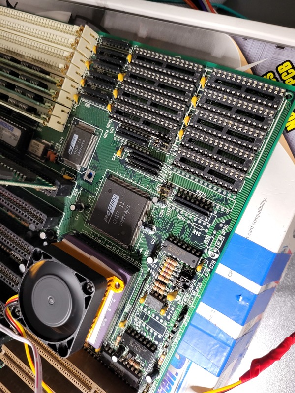

Добрый день всем. Хочу купить кэш для своего 80486.
Нужно 9 чипов (на фото платы видно)

@Павел ну как бы кэш вот так от балды не покупается. Желательно знать, какой объем поддерживает МП и в каких комбинациях конфигурировать микросхемы. Поэтому нужна модель МП, по ней ищем мануал и смотрим что и как плата поддерживает по кэшу.

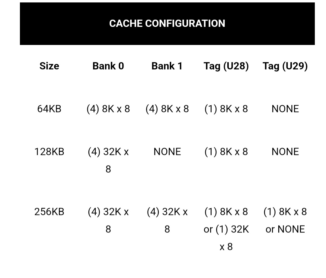

Модель, как и производитель платы, неизвестны. Есть только мануал на stason.org.
https://stason.org/TULARC/pc/motherboar ... BOARD.html
Как я вижу, не больше 256 Кб

У меня она завелась в конфигурациях 128КБ и 256КБ.
Лучше всего для этой платы взять 9 одинаковых чипов по 256кбит (32к на 8), чтобы получить в сумме 256 килобайт кэша.
Маркировка EM51256, UM61256, W24256, W24257 и тому подобное...
Число на конце может быть даже -25, т.к. для частоты шины 33MHz особо быстрый кэш не требуется. Можно меньше (-10, -12, -15, -20).
Последние брал здесь (перемаркированные, но рабочие)
https://www.ebay.com/itm/391827313491
p.s. заработает и с 512КБ, но это нужно с паяльником шаманить :)
