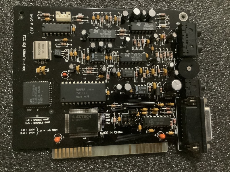

Я предварительно в ХТ пробовал вкорячить вот эту isa-8 звук от Aztech
Но моя ХТ будет работать на частоте 4.77/8 мгц, так что удовольствие такое….
Запускал принца- кое какие звуки есть)))
Самому интересно, что за игры можно запустить со звуком на ХТ с 8мгц… :shock:
