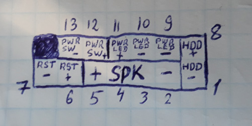

Топикстартер мог бы и сам вызвонить мультиметром ;)
Я вызвонил вот так на своей CUSL2:
