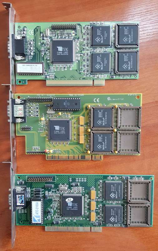

в ET6000 оторван маленький электролит около чипа памяти сверху (такой же рядом стоит внизу)
а для Voodoo 3 найти алюминевый электролит с пластмассовым основанием и приклеить его на место
один целый пятачок припаять и тонким проводником с другой стороны допаять до нужной точки
и будет почти незаметно

но видеокарты и без них будут работать
а в STB ET6000 я бы все дешевые черные электролиты заменил на старорежимные танталы

3dfx одназначно надо облагораживать, от того кондера толку ноль на таких длинных проводах

Сверху вниз
Jaton Video Magic 128 8258A/V6
Britek ViewTOP Twister BP-ET6
A-Trend ATC-2165A

а STB экономил на конденсаторах и колодках
работают видюхи без проблем ?

Вторая как моя ;)
