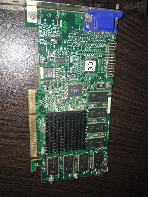

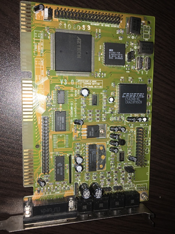

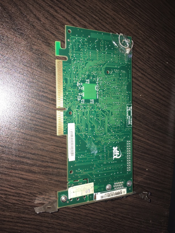

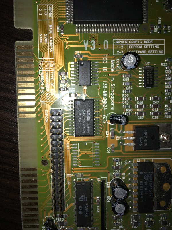

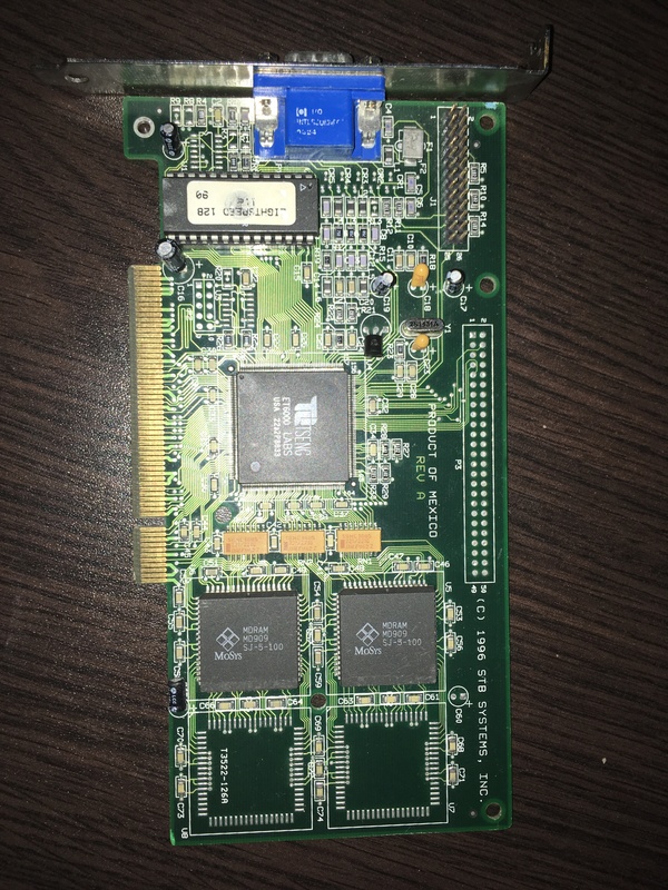

Вот железяки,купленный вчера,на TSENG ET6000 и в вуду3-2000 отломаны наверно кондёры.
Буду признателен,если поможете с определением кондеров,названием звуковухи....

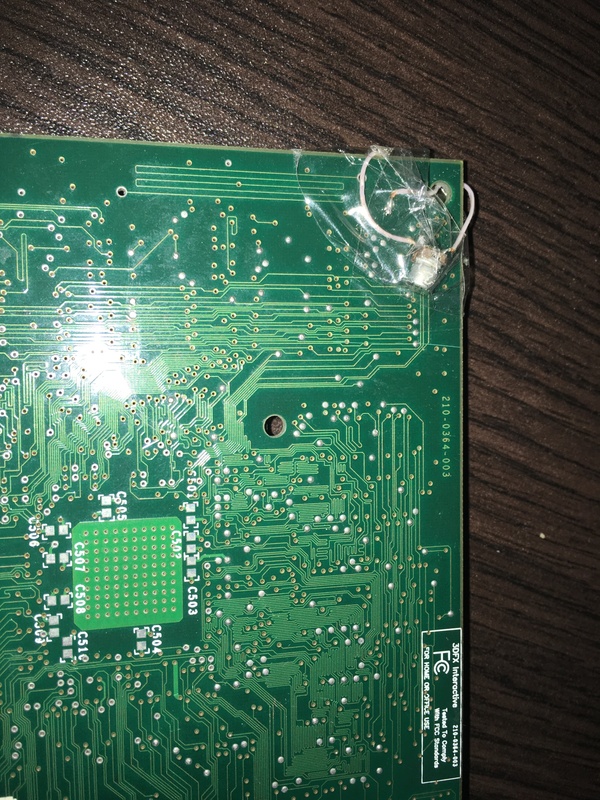

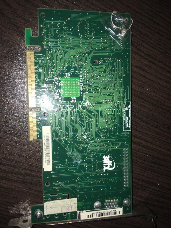

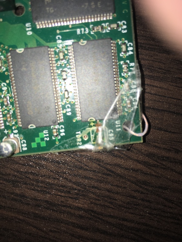

Я так думаю,это художество с тонкими проводками на задней стороне 3dfx лучше не трогать...я так понял спереди пятачёк полностью оторвали,и поэтому провод присобачили на заднюю сторону :evil:
Радеон 9000 про полетел в коробку с ужасами по настойчивой просьбе комрадов...
И еще подскажите что можно впаять вместо сбитого кондёра на вуду3- 100 велосити...

Вот такой на велосити

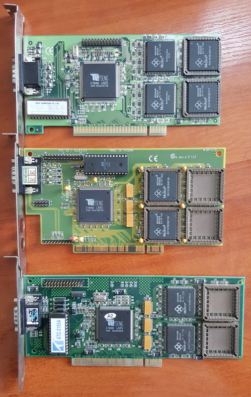

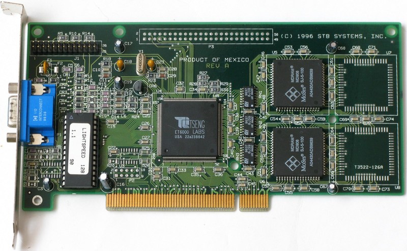

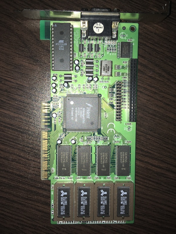

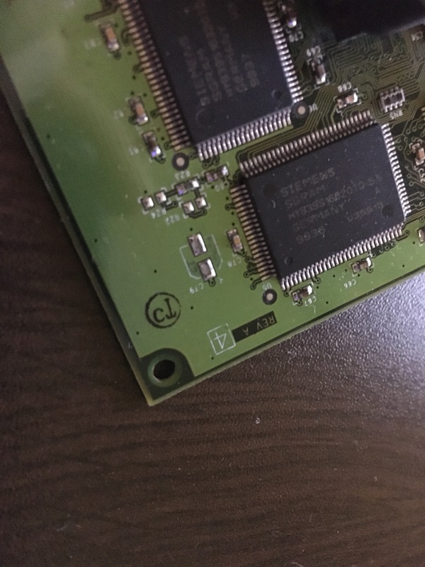

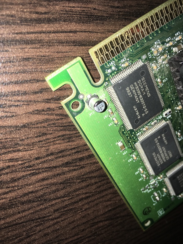

в ET6000 оторван маленький электролит около чипа памяти сверху (такой же рядом стоит внизу)
а для Voodoo 3 найти алюминевый электролит с пластмассовым основанием и приклеить его на место
один целый пятачок припаять и тонким проводником с другой стороны допаять до нужной точки
и будет почти незаметно

но видеокарты и без них будут работать
а в STB ET6000 я бы все дешевые черные электролиты заменил на старорежимные танталы

3dfx одназначно надо облагораживать, от того кондера толку ноль на таких длинных проводах
Re: конденсатор в TSENG ET6000 и в вуду3-2000
Сверху вниз
Jaton Video Magic 128 8258A/V6
Britek ViewTOP Twister BP-ET6
A-Trend ATC-2165A

а STB экономил на конденсаторах и колодках
работают видюхи без проблем ?
Вторая как моя ;)
