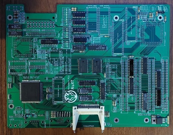

... и тут попалась на глаза уже готовая NuXT по привлекательной цене. Но в очереди я оказался четвёртым и плата мне не домталась. Но у продавца оказался в наличии ещё один не спаянный комплект. Ну я и купил. Попробовать, так сказать, свои силы.
Купил плату с уже запаянными элементами с поверхностным монтажем: VGA чип, память, слот СF:
- 0.jpg (291.32 КБ) 1748 просмотров

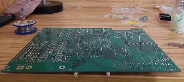

За вечер удалось запаять резисторы, индуктивности, диоды. Микросхемы в DIP корпусе прихвачены за пару ножек. Нужно ещё допаивать:

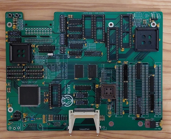

				Второй вечер паял часа 4. Микросхемы, кроватки и КОНДЕНСАТОРЫ (ад!;)))
Обнаружил недостачу одной резисторной сборки...

				Третий вечер паял всё  остальное. Слоты ISA запаять не составило труда, хотя предполагал обратное.
Осталось допаять по мелочи (недостающие детальки).
Если вдруг кому полезно будет:
- паяем детали от самых низких корпусов, по возрастанию к самым высоким.
Паял в гостиницах, потому знаю:
- Важно хорошее освещение
- Важно удобное рабочее место. На второй день страшно болела голова, видать потому, что приходилось постоянно склонятся над платой - шея постоянно в напряжении.
@arti9m,, встречаются проекты из SMD детальки, но редко. Например, этот самый NuXT, но только версии 2.0 уже SMD. Но в открытом доступе не видно. Ну я не хотел сразу и SMD паять - нет пока такого опыта.
