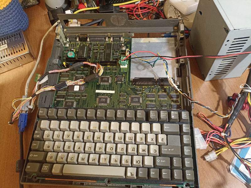

Стал случайным обладателем раритетного ноутбука Toshiba T3100-20, к сожалению в неработоспособном состоянии со следами ремонта (следы перепайки транзисторов в блоке питания и стабилитрона на дисплее). Блок питания выдает сильно заниженное напряжение по +5V.
Попытка запустить от обычного компьютерного блока питания без дисплея (мамка требует +5v, +12v и -9v (-7v..-13v согласно мануалу)) привела к одному короткому писку спикера, после которого светодиоды реагируют на Caps, NomLocл, ScrolLock и на Ctrl+Alt+Del.
Родной дисплей подключил к родному блоку питания (+200v и +5V для дисплея в норме), но признаков жизни нет :(
Есть разъем DB-9 для внешнего монитора, предположительно CGA... Потыкался осцилографом по всем пинам - никаких сигналов там нет :(
Какие будут советы по попыткам дальнейшего оживления?

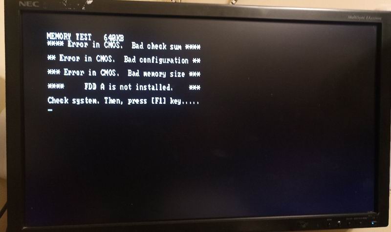

Благодаря сочетанию клавиш Ctrl + Alt + End удалось вывести изображение на обычный ЖК монитор через простой переходник, хотя были большие сомнения в том, что это заработает т.к. частоты синхронизации вроде разные (распайка следующая: DB9 => DB15, 1=> 6, 2=>7, 3=>1, 4->2, 5->3, 6->4, 7->9, 8->13, 9->14 )

Супер! Жаль, что дисплей дохлый, и их вроде как полностью живых очень мало в природе осталось.
Дальше, судя по POST-сообщениям, надобно менять CMOS-батарейку.

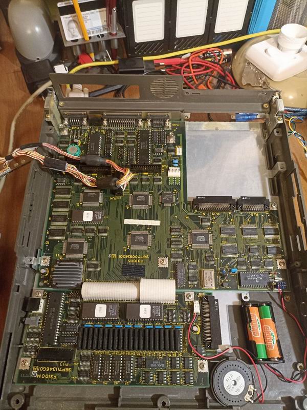

Родная батарейка естественно дохлая, в замен поставил отсек на 2 АА (можно и на CR2032 переделать) В видеопереходник добавлю резисторные делители. Родной дисплей, как и родной блок питания попробую отремонтировать если остальное нормально работать будет. В комплекте был флопик и хард вроде на 20 метров но скорее он мертвый. Если так, то останется только приколхозить CF карту памяти (вроде кто-то из буржуев это делал)
