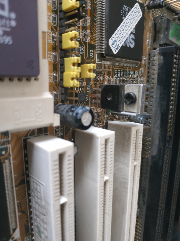

phantasm писал(а): Вс июл 19, 2020 9:50 am Привет!У тебя есть процессор Ам486DX4-100? у меня точно такая-же материнка с этим процем,правда ревизия 1с.Выставь джампера как у меня и узнаем,рабочая ли мать.Фото кидаю
Возможно нашлось! Тут впаян транзистор, а должна быть микросхема (похоже). Скинь мне, пожалуйста, фото этой части платы. И что там установлено.

Вечером скину, но у нас разные ревизии ( исполнение) может быть

Ну хоть попробуем ) Другого варианта у меня особо и нет - фиг схему достану.

phantasm писал(а): Пн июл 20, 2020 7:25 pm img
А что на нем написано? А то на фото не могу разобрать...
Re: запуск платы с amd-x5-133
Добавлено: Пн июл 20, 2020 8:09 pm
cyreex писал(а): Пн июл 20, 2020 7:36 pm
sec 621 tip 127
надеюсь это было нужно?... :?

cyreex писал(а): Пт июл 17, 2020 5:09 pm Что-то мне решительно не везет с 486)
Документацию нашел, перемычки выставил. Процессор греется, видеокарта тоже. Но ничего не работает, спикер молчит... Что можно попробовать?
https://www.elhvb.com/webhq/models/486pci/ls486ec2.htm
Мне кажется у меня есть такая мать! Нужно достать ее. Я так же мучался с запуском. Заменил СТАБ и заработало.
