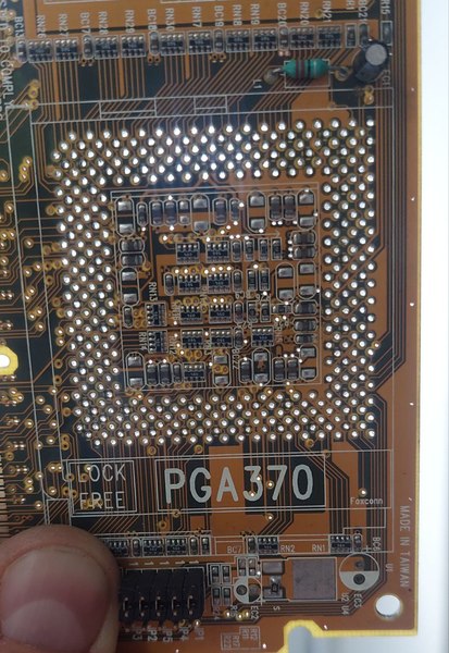

				Вчера для спортивного интереся взял фен на 500 градусов и выпаял сокет с какой-то промплаты. Сокет FOXCONN. Оставил с 20 ножек в плате
 Их легко паяльником выпаял и достаточно муторно вернул на место в сокет при этом потеряв одну.
А сегодня долго смотрел на свой слоткет с обломанным "ухом" и тоже решил снять сокет. Ради опыта.
То же свмое - фен, 500 градусов. Нонейм сокет снялся, ножки все снялись с сокетом.
Далее думал, как запаять обратно. Без очистки отверстий запайку не осилил...
Чистил ручным отсосом.
Пластик сокетов в обоих случаях не пострадал.
Что касается мелочёвки SMD - вроде всё на месте.
