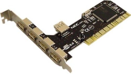

И ещё. Посоветуйте на каком чипе поискать USB 2.0 контроллер под win98? У меня есть какой-то на чипе VIA, но после его установки система ведёт себя нестабильно со всеми флешками usb, даже если втыкать флешку в usb 1.1 на матери
слышал вроде как с чипом NEC все хвалили....

radical
NEC бывает даже с колодкой под фронтальные порты. У меня такой есть, даже с подключением доппитания от "дискеточного" штепселя.

1. Поставил контроллер USB 2.0 на чипе NEC - теперь USB флешки работают без проблем.
- BTU2410N.jpg (19.01 КБ) 5569 просмотров

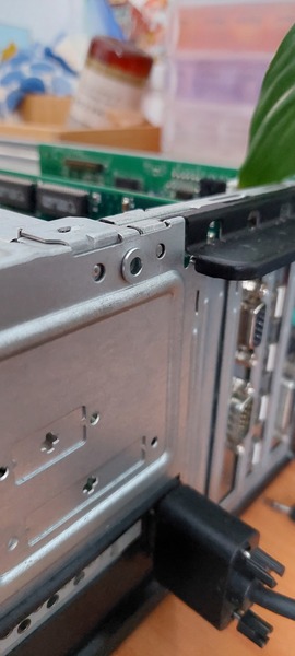

2. В отверстиях крепления крышки была сорвана резьба. Применил гайки-заклёпки М3:
- 20240407_103847.jpg (69.59 КБ) 5569 просмотров
