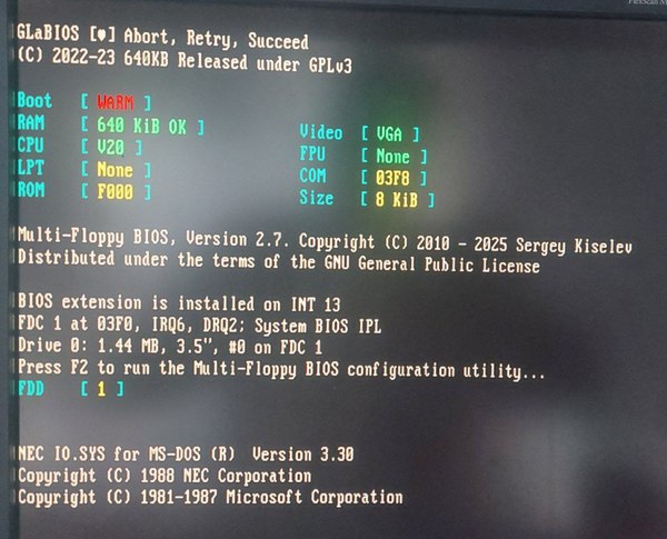

Добрались руки снова до этой NuXT.
Да, есть стандартный биос от Киселёва, работающий на этой плате - это комбинация 8088 BIOS (который включает в себя также поддержку дисководов) и XUB, который реализует поддержку IDE (в данном случае CF). Всё работет, но хочется красивого и морального удовлетворения естественно =) ну и выжать максимум из платы.
Поставил V20 (у меня есть парочку: один D70108C-8 СШП и D70108HCZ-10 Ниппония - оба стабильно работают на 9,5 мГц что не удивительно).
Далее - BIOS.
Поэтому план такой: GlaBIOS + Multi FLoppy + XUB.
Но есть нюанс.
Биосы от Киселёва (как 8088, так и MultiFloppy) обладают одной особенностью - у них есть setup utility, который вызывается по F2, где можно произвести настройки конфигурации и _сохранить_ (!) их прямо в BIOS. Да-да, не в CMOS (так как его нету), а прям в BIOS (естественно это можно сделать, если BIOS записан в EEPROM).
Итак, пишем в EEPROM так:
0000h - 2FFFh (12k) - XUB
3000h - 4FFFh (8k) - MultiFloppy
E000h - FFFFh (8k) - GlaBIOS
В такой ситуации Option ROMы (коими является XUB и MultiFloppy) инициализируются биосом по порядку - сначала XUB, потом MultiFloppy. Можно через F2 попасть в конфигурацию MultiFloppy, однако конфигурация не сохраняется.
Путём научного тыка определил, что конигурация сохраняется тогда, когда MultiFloppy записан в начале.
Записываю так:
0000h - 1FFFh (8k) - MultiFloppy
2000h - 4FFFh (12k) - XUB
В такой ситуации после инициализации Optional ROMов управление передаётся сразу на XUB. Флоппики работают, однако приглашение Press F2 от Multi Floppy не выводится, по F2 я могу попасть только в boot menu от XUB.
Немного почитал доки на MultiFloppy и вручную поправил конфигурацию MultiFloppy так, чтобы приглашение выводилось не в момент загрузки, а в момент инициализации. Приглашение выводится на экран, но всё равно в конфигурацию не входит. Даже если оставить только MultiFloppy с такой конфигурацией, то на F2 не реагирует. Закрадывается подозрение, что в момент инициализации MultiFloppy, клавиатура не работает.
В целом, выглядит так, что что-то hard coded в коде MultiFloppy BIOS, что не даёт правильно сохранить конфигурацию, если он находится не в начале. Но я не силён в asm. Товаришь @kmeaw, глянь своим опытным глазом, что может быть не так https://github.com/skiselev/floppy_bios ... /flash.inc

@Lyawon, а какая микросхема используется для BIOS? Похоже, что код записи настроек неявным образом ожидает выравнивания записываемой области по размеру блока. Можно попробовать подвинуть MultiFloppy ниже - с 3000h на 4000h или даже на 8000h.
Re: NuXT своими руками
Добавлено: Сб авг 16, 2025 11:30 pm
kmeaw писал(а): Пт авг 15, 2025 1:20 am @Lyawon, а какая микросхема используется для BIOS? Похоже, что код записи настроек неявным образом ожидает выравнивания записываемой области по размеру блока. Можно попробовать подвинуть MultiFloppy ниже - с 3000h на 4000h или даже на 8000h.
Расчехлил плату и проверил - запись настроек работает, когда MultiFloppy лежит в начале МС BIOSа (смещение 0h, соответственно в памяти располагается начиная с F000:0) или смещён на 8000h (в памяти с F800:0). Проверял с 0h через каждые 2 кБ.
Ну, т.е. жить можно
8000h - 9FFFh (8k) - MultiFloppy
Однако придётся пожертвовать бесполезным IBM BASIC ROM, который должен быть в памяти начиная с F600:0 и занимает аж 32 кБ.
P.S. Микросхема SST39SF010A - 128 кБ. В память отображается либо верхние либо нижние 64 кБ (в зависимость от перемычки на плате).
