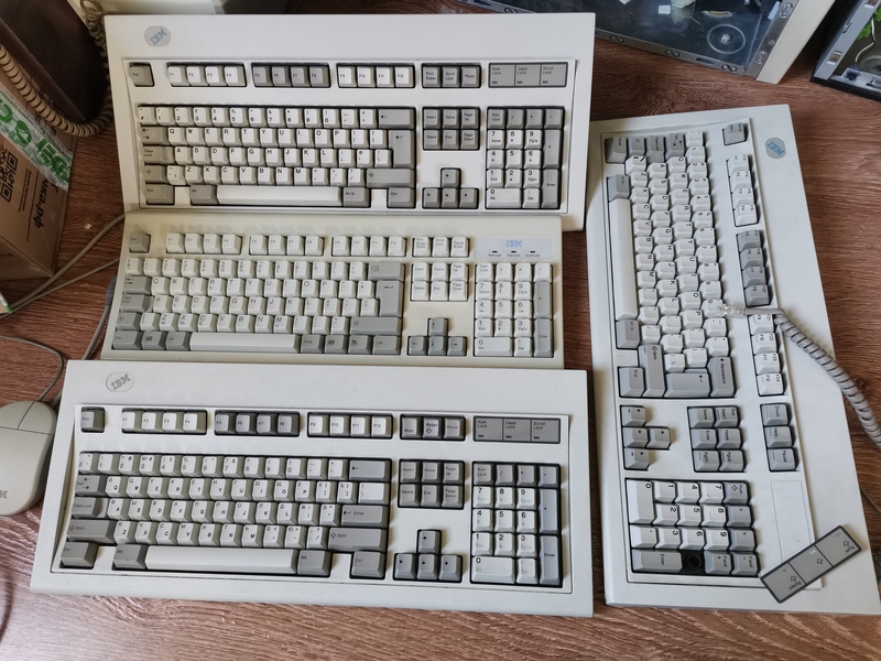

Приехали колпачки из России. Особая удача - с ними приехала наклейка (где светодиоды которая). Я даже не надеялся ее найти :)
Уже стало лучше, но не идеально :)
1. Серые колпачки не попали в тон. Ну такое себе.
2. Думал смогу переделать раскладку (прямой Enter). Оказалось, что эта задача не из простых - надо срезать заклепки, чтобы переставить кнопку и заглушку. На такое я не подпишусь.
3. Клавиша '| /' возле Enter - колхоз :) Подпилил надписи на одном из немецких колпачков. В оригинальной клавиатуре эта клавиша над Enter и удлиненная.
4. Белая клавиша возде левого Shift - тоже колхоз. Стер надпись с оригинальной клавиши, пока думаю, что делать. Там должен быть длинный Shift, но это переделка из п.2 :) Функционал дублирует кнопку из п.3.

Вроде привел клавиатуру в порядок. Почти :) Осталось найти пару кейкапов (scroll, 7), но это уже совсем мелочи. Наверное забью. А так даже русская раскладка есть. Итого, сколько я за нее отдал:
70 наших рублей с почтой (30$) за немца
2500 Rub за колпачки, наклейку, почту (35$)
3000 Rub за донора (50$). От него забрал внутренний блок клавишами (не знаю как точно называется, нужен для нормальной раскладки с длинным шифтом слева) и колпачки с русскими буквами.
ИТОГО: 115$. Курсы я брал примерные, на день оплаты.
Что делать с донором я пока не решил. Может пускай лежит до лучших времен. Продавать его занедорого я не хочу, может попадется еще эмка на восстановление, а запчасти найти ОЧЕНЬ сложно и охренеть как дорого (за один колпачек просят не меньше 2$, еще и найди попробуй).
Итого сейчас как-то так. Вроде и разбарахлиться надо, но все клавиатуры по своему хороши, пока не решился :D

@arti9m А ты про какое именно старье? Model M как на фото справа?
Enter большой мне тоже нравится больше, но мелкий левый Shift на здоровенной клавиатуре жутко неудобен, особенно при наборе в слепую.
