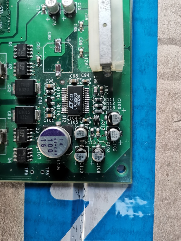

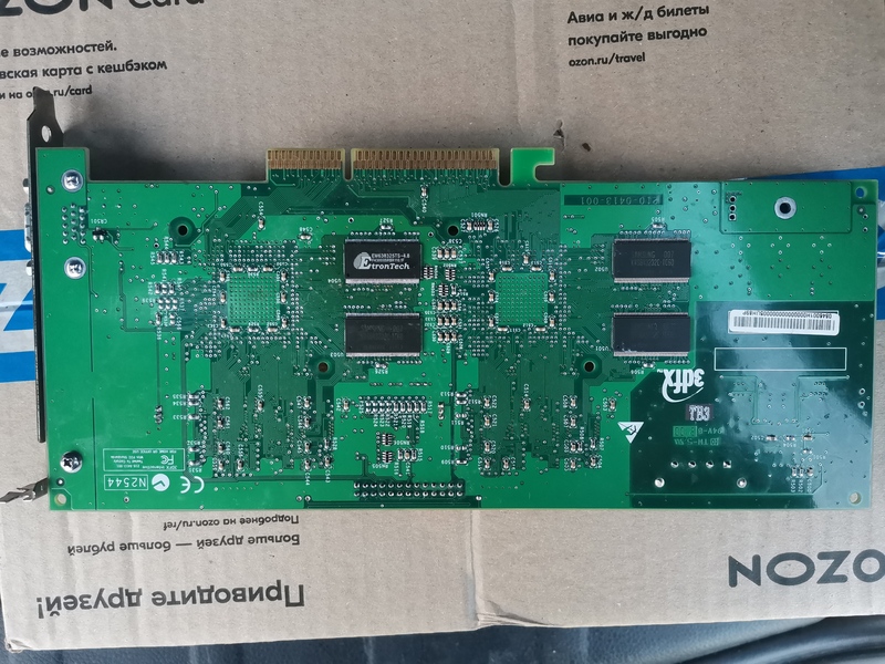

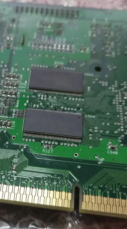

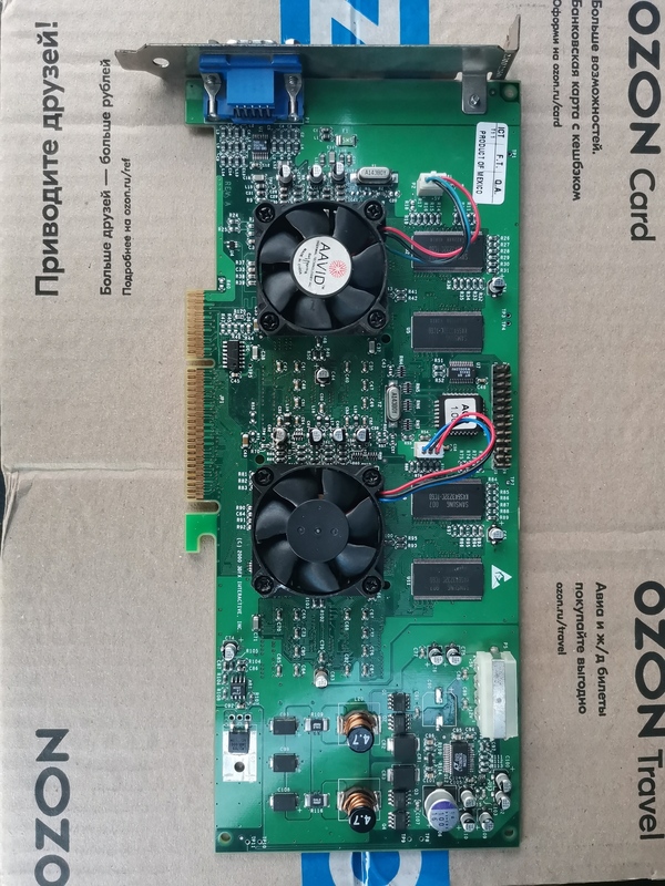

Карта покупалась как изначально убитая, примерно за половину стоимости (а то и за треть) от стоимости проверенной карты. Вот такие косяки были на видны фото:

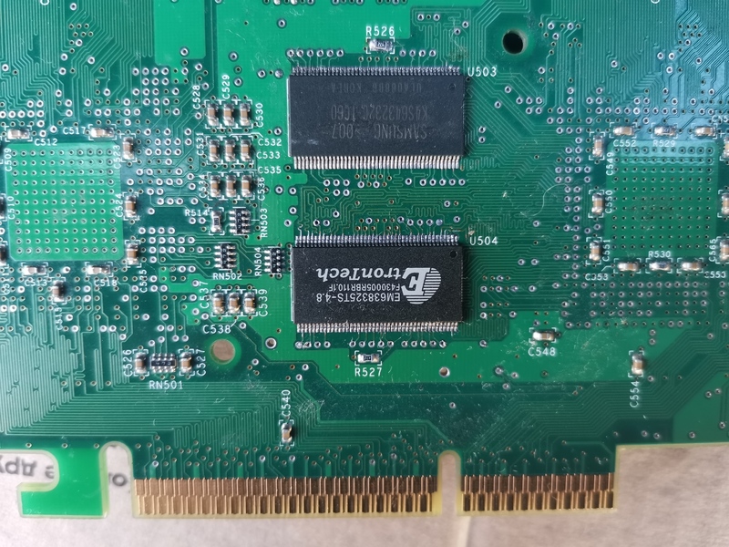

Было понятно, что есть проблема с памятью, решил рискнуть. Когда карта приехала оказалось, что на фото видно не всё. Нашлась рваная дорожка и одна отсутствующая деталь в правом верхнем углу платы. Хорошо, что под рукой был донор, с него перепаял эту штуковину на "новую" плату. Чип памяти оказался помят сильнее, чем было заметно на фото, решил его перекинуть с донора (Geforce v7100pro). Еще нашелся убитый блок резисторов. Замена всего не помогла, стало только хуже (оказалось что я плохо пропаял чип). Но и после пропайки были при старте фиолетовые вертикальные полосы. После отец еще раз внимательно осмотрел карту и нашел непропаянный резистор. Полосы исчезли, 3d mark 2001 прошел. Одно "но" - тесты с установками по дефолту (сжатые текстуры включены) идут косячно (текстуры отображаются черт знает как), но это 100% проблема с драйвером, я разбираться не стал, комп иестовый.
Очталось запаять отвалившийся электролит и всё. Старый чип может и рабочий, но возиться с перепайкой неохота вообще.

cyreex писал(а): Ср окт 26, 2022 10:20 pm Осталось запаять отвалившийся электролит и всё. Старый чип может и рабочий, но возиться с перепайкой неохота вообще.
Есть такая прекрасная пословица: работает - не трогай!)
Заядлые коллекционеры, может, и будут плеваться, но это их проблемы :D
Поздравляю с рабочей V5 :)
Re: Voodoo 5 5500 AGP
Хорошо что заработала. А то мы хотели реверс-инжиринг провести :mrgreen: .
Работает - не трогай утверждение верное. Но если есть условия ремонта и толковый спец, то я бы вернул память в зад. Но это не обязательно :)

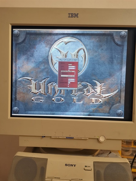

Рано радовался :) Карта работает идеально, но... Если выставить разрешение 1600x1200 - капут!
При этом 3dmark 99 проходит тест на 1600х1200 без видимых проблем :( Похоже проблема только в Glide
cyreex писал(а): Вс апр 16, 2023 1:05 am Рано радовался :) Карта работает идеально, но... Если выставить разрешение 1600x1200 - капут!
Не факт, что 3dmark 99 использует достаточное количество видеопамяти, чтобы выявить косяк.
Я б запустил загрузочный Video Memory Stress Test, наверняка какой-нибудь один бит застрял. И во время мемтеста можно пожмякать память или видеочипы.
@arti9m Запускал - норм. 3dmark прогонял 2001 когда карту оживил. Unreal, если переключить на d3d, норм валит 1600*1200.
