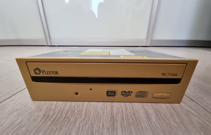

прикупил сегодня пару приводов,один cd,второй DVD....
оба не первой свежести,но пишущий сд в целом рабочий,а вот второй раскручивает немного несколько раз диск и останавливается :shock:
Есть кудесники умеющие восстанавливать(оживлять) данные приводы?
может советы какие? Линзы протирал-не помогло.О записи не говорю-хотя бы читать начал...

phantasm писал(а): Вс авг 07, 2022 2:11 pm а вот второй раскручивает немного несколько раз диск и останавливается
На моём опыте приводы так себя вели, когда не видели диск - были проблемы с линзой.
Иногда можно аккуратно почистить линзу ватной палочкой со средством для мытья стёкол на ней - помогает. Иногда можно добавить мощности для лазера - тоже может помочь, если не читает R/RW-диски, но читает штамповки. Хотя это скорее всего в конечном итоге убьёт привод.

линза была мутной-после чистки нормальная, но весь модуль сбоку в какой-то смазке...читал что там еще и внутренняя призма может покрыться пылью,рекомендуют продуть сжатым воздухом...Может его целиком в изопропиле утапить.... :roll:
