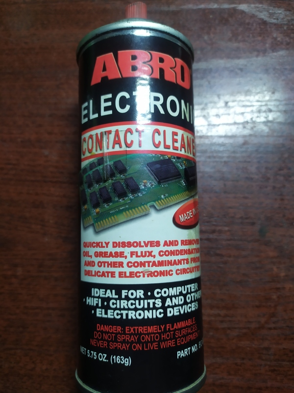

Я например очень давно купил средство для очистки электроники , причем покупал для автомобиля, машины давно нет, а средством по сей день пользуюсь :)
Это баллончик для очистки контактов ABRO ELECTRONIC CONTACT CLEANER, part № EC-533.
Бывает что нужно восстановить контакт в труднодоступном месте, например внутри переключателя с кучей контактных групп, который если разобрать, то не соберешь :) Или тот же потенциометр , который жутко хрипит в колонках(хотя если протерся графитовый слой, то не поможет). Окисленные кроватки микросхем и т.д.
Чудное действие средства не раз проверял ремонтируя плееры и магнитофоны, в них не редко присутствуют переключатели, которые то и дело трещат. Я аккуратно забрызгиваю средство внутрь детали и многократно переключаю переключатель, либо вращаю потенциометр, в большинстве случаев дефекты уходят или ситуация значительно улучшается.

SiO писал(а): Вс мар 13, 2022 6:59 pm ABRO ELECTRONIC CONTACT CLEANER, part № EC-533.
А оно какие-то следы оставляет? Может, кто-то знает, как именно действует? Давно хочу купить, надоело всё разбирать и чистить "правильно", потому что долго.
Однажды подобную штуку при мне залили в движковые потенциометры в midi-пульт от Akai - стало очень плохо. Там что-то химически среагировало и всё стало липким. Единственный раз такое видел, в остальных многочисленных ситуациях всё было хорошо.

Хорошая вещь, пользуюсь подобным регулярно, только от другого производителя. Причем часто не по назначению ), иногда просто что то очистить. Основа бутиловый спирт. Также держу для таких целей этиловый и изопропиловый спирты, в разных ситуация нужны разные варианты.
