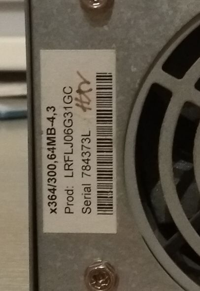

Fujitsu ErgoProX x364/300
Сообщения: 778

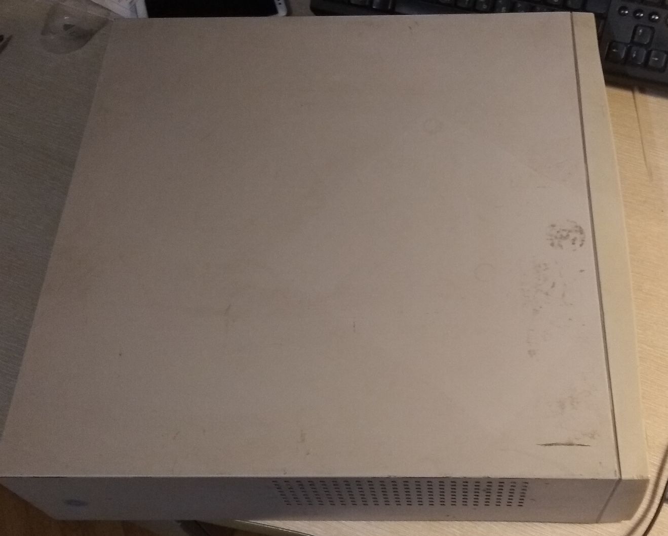

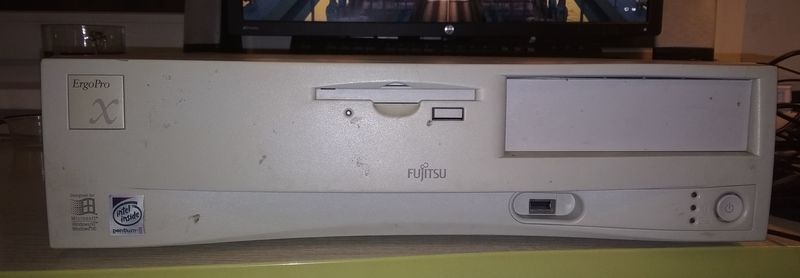

Вот такой японец, сделанный в Финляндии.
Внутри PII-300 (но не тот, что стоил под $ 2к на старте), 64 RAM, видюха 3D Rage II+DVD, дисковод, винт.
"И чего в нём такого?" - спросите Вы. Глядя на объявление я увидел там AGP slot, и сразу мысль: "о, круто BX440 с AGP слотом в небольшом desktop'е - то, что нужно!". Да, я погуглил, что такие же компы от Fujitsu выпускались и с AGP видюхами (там ставился дополнительный кронштейн для видюхи, а сами видюхи были вот такой формы http://hw-museum.cz/vga/160/elsa-geforce-256-sdr - о их существовании я знал).
Но я совершенно забыл, что до BX'а были ещё LX/EX440 под Slot1. Как раз LX440 и имеется в этом компе. 100 МГц FSB не будет :-\ Ну да ладно...

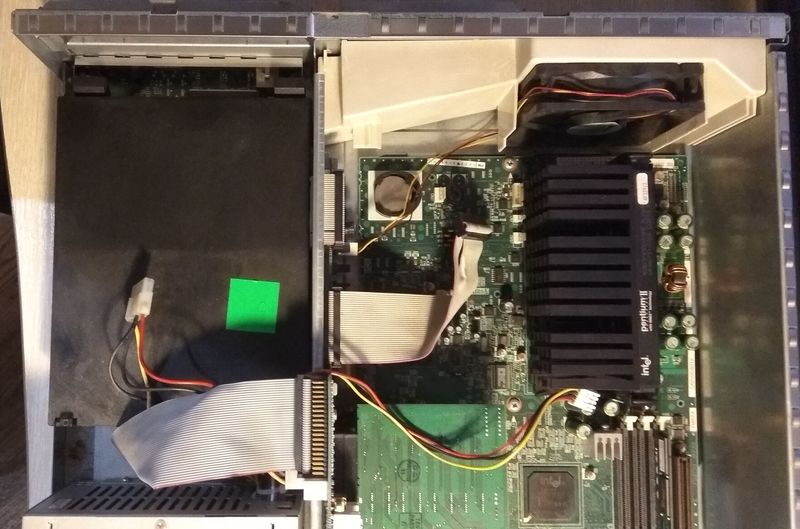

Смотрим внутрь. Похоже, комплектация с завода, ничего не менялось. Корпус в не очень состоянии - есть начинающаяся коррозия (везёт мне на эту дрянь: что тут, что в IBM'ах - последствия хранения в гаражах...)

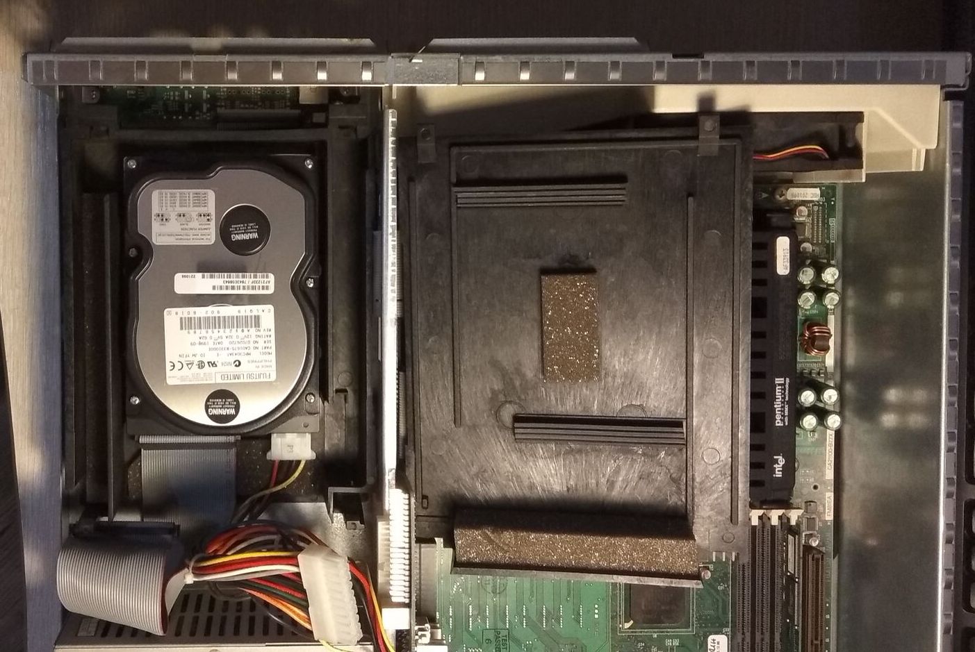

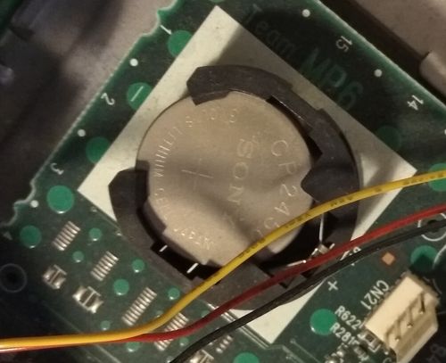

Снимае корзину, батарейка CMOS - огромная CR2450, севшая, естественно.
А что это за чёрная коробка и где винт вообще? - а он в ней:

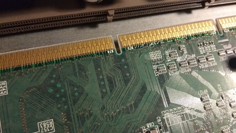

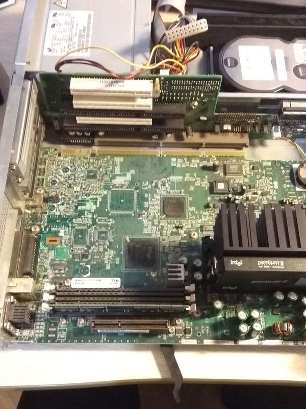

Для того, чтобы ставить платы расширения и снять материнку - откручивается боковая стенка. Мать - на салазках. Для снятия нужно потянуть рычаг и она выедет в сторону, отключившись от райзера. Т.е.е как-то необычно - не райзер в мать вставляется, а наоборот:
Много грязьки на платах, которую предстоит вымыть

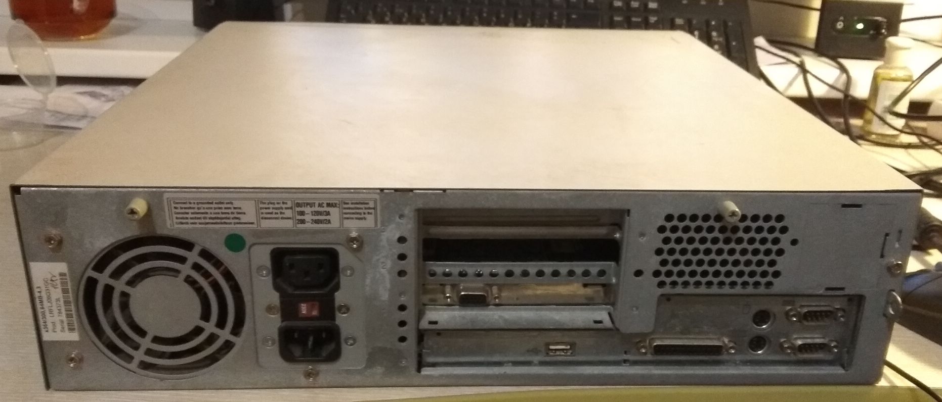

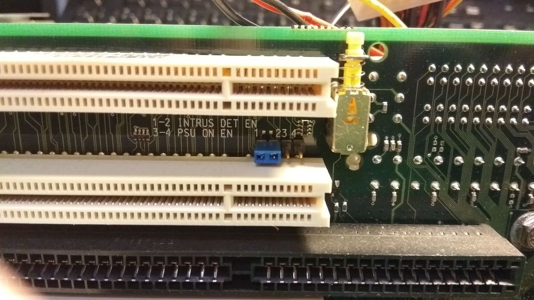

На куфаре продавался как нерабочий: но вся неисправность свелась к тому, что в этом системнике если открыта крышка, то комп не включается. Есть джампер, который эту фичу отключает.

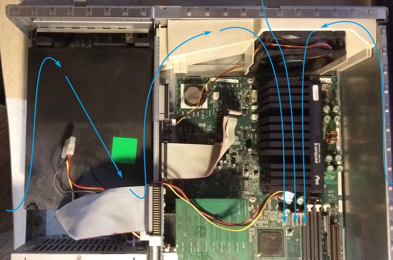

Предполагаю, что такая необходимость невключаться со снятой крышкой обусловлена тем, что вентиляция компа выполнена одним вентилятором.

в первую очередь то, что работает он очень тихо: основной вентилятор и вентилятор в БП с терморегулированием. Винт конечно хрустит как положено для 98 года,но коробка делает своё дело (хоть и не в абсолютную тишину превращает)

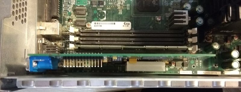

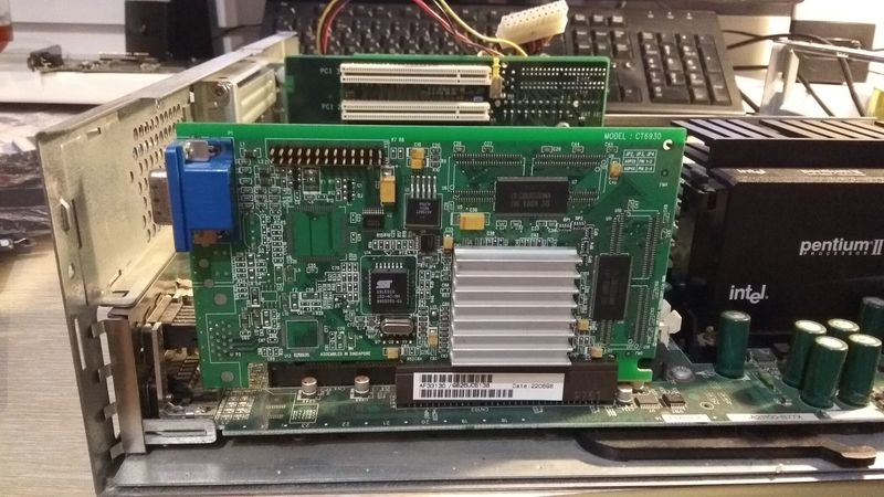

А вот с AGP я ещё не определился. Впринципе туда становится обычная видюха без планки. Заглушку в задней стенке корпуса пока не выламывал (иначе разъём монирора не подключить на собранном компе). Также вопрос с охлаждением - рядом же стенка корпуса... Хотя это не стенк, а своего рода воздуховод (между этой стенкой и крышкой корпуса, так что можно что-нибудб придумать.

А ещё интересно то, что все винты под шлиц PZ в этом компе (а не как обычно под PH). И сзади оригинальные винты крепления крышки корпуса сохранились

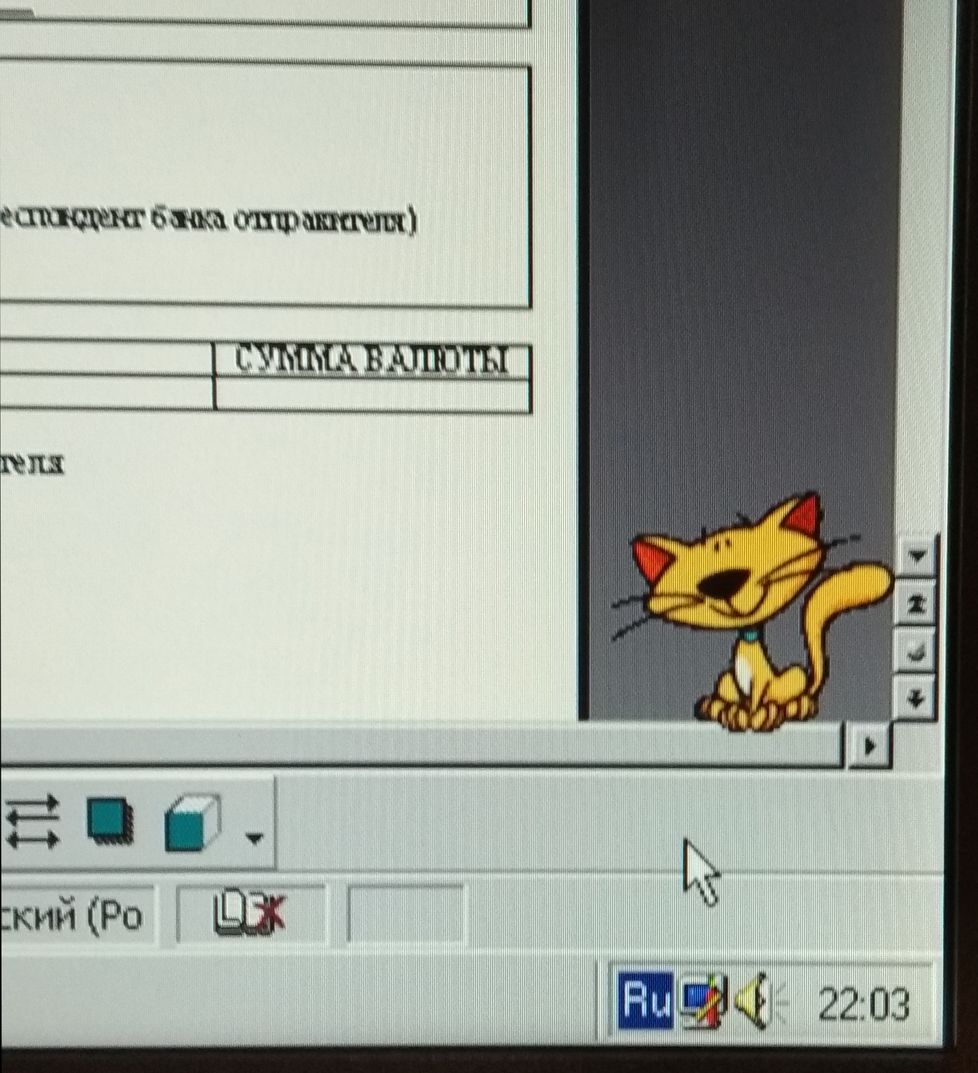

... а ещё там MS office 2000 и помошник. Мой любимый был котик:
Но можно некоторых и без офисов всяких посмотреть: https://www.smore.com/clippy-js

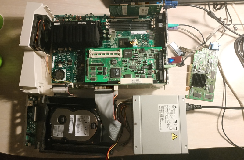

Сегодня таки руки дошли до возни с AGP.
Так как что оставлять из видюх в компе пока неясно - комп без корпуса на столе:
Кстати, материнка отмылась достаточно просто, что радует.
