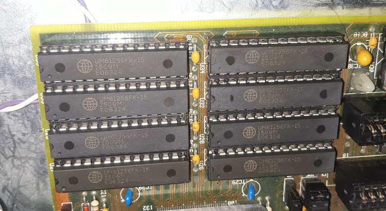

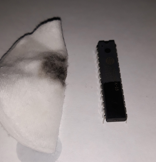

На еБэй такие отдают по 10$ за 10шт, но по факту присылают перемаркированные. Я купил, у меня нормально заработали. Но решил пропаять ножки, а то чуть погнулись при пересылке. Когда отмывал флюс спиртом, благополучно отмыл и маркировку краску (исправил). Продавец сказал, что это такой "refurbished" у них. Из-за того, что чипы заработали, ругаться не стал. Но есть опасение, что даже если чипы и рабочие, тайминги могут быть другие, а оригинальную маркировку никак не прочесть.

Фото, когда отмывал (более тёмная часть на чипе - это не мокрый чип, это
оригинальная китайская краска).
- chip1.jpg (73.63 КБ) 6995 просмотров
Вот 8 этих китайских чипов, установленных в плату (9й в другом месте на плате).
Видно, что некоторые зачистили так, что счистили часть кругов на чипе. Сама надпись нанесена лазером и не смывается.
- chip2.jpg (149.45 КБ) 6995 просмотров

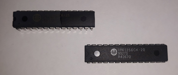

Ну и до кучи, сравнение полустёртого чипа из китая и заведомо оригинального
- chip3.jpg (36.92 КБ) 6995 просмотров

сегодня попробовал оттирать свой кэш, но все четко, похоже на реальную гравировку т.к ничего не слезо, сколько бы не тер.

Я на алике микрухи пркупаю, там 90% перемаркеровка. Работают при этом они нормально. Зачем? Хз, возможно чтоб продавать под видом новых. Причем перемаркеровка хорошо видна по сошлифованному верху, иногда даже борозды от фрезы остаются
А поверху лазером наносят новую маркеровку. Одну микру аж до проводников сошлифовали, и героически закрасили маркером, спиртом все смыл и все стало видно.
