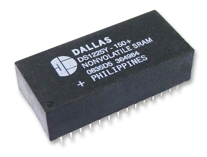

1225
1225
оригинал
оригинал

Max1024 писал(а): Вт мар 10, 2026 12:47 pm Необходимо заменить Dallas DS1225Y - 150 на новодел.
Это же даже не часы, это тупо SRAM на 8 килобайт. Можно взять обычную микросхему кэша для 486, присрать подходящую батарейку - и вперёд.

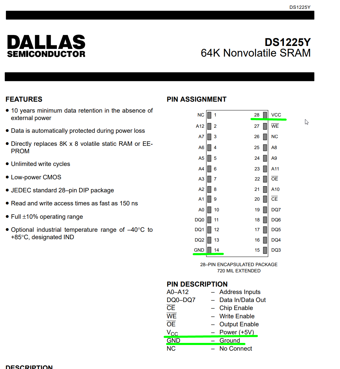

тогда уже проще найти ноги к которым надо приконектится и запитать батарейку. Видимо это наиболее простой вариант, надо только найти схему.
Re: Замена Dallas 1225
там смотрю надо 5V вместо привычных 3V, пины нашел, вопрос где их выводы лучше найти сбоку ?
Поидее можно пару 3-х В батареек использовать или хватит одной?
https://www.farnell.com/datasheets/29930.pdf
Я думаю лучше 3*1.5в
