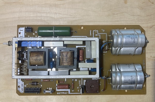

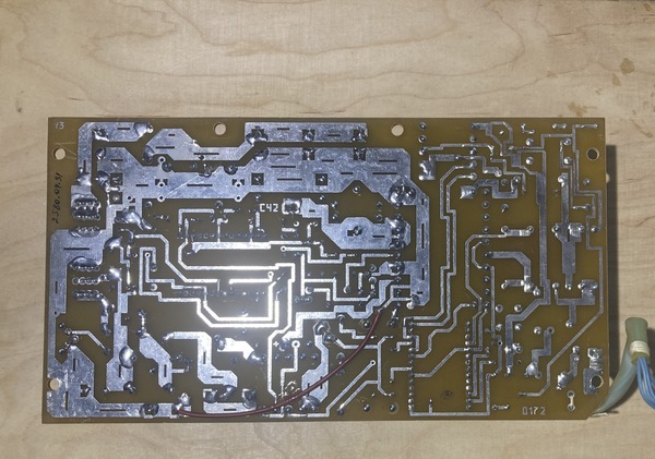

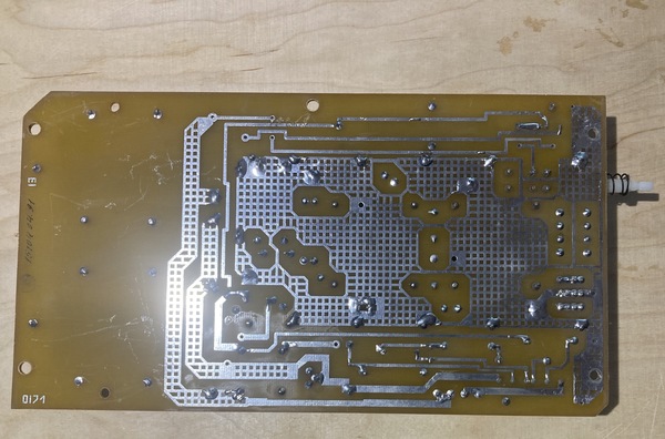

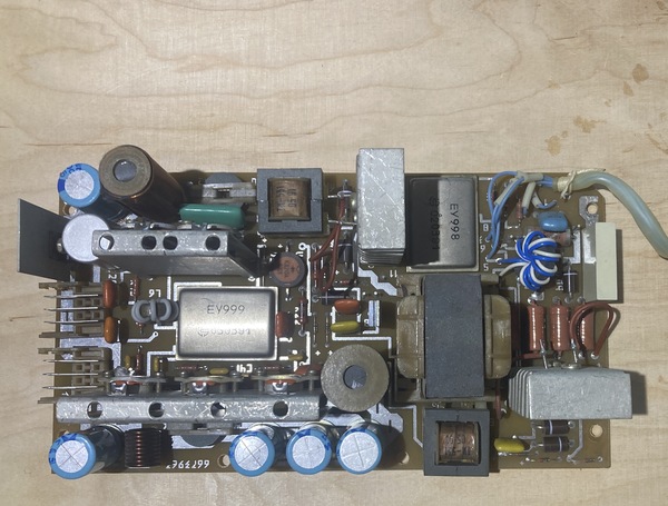

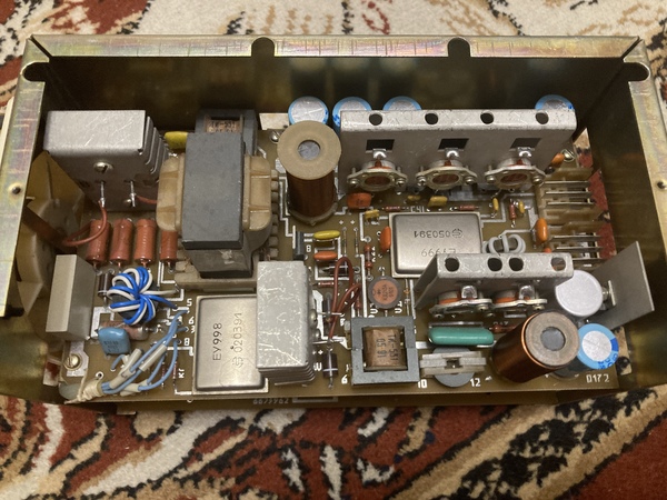

Тут фото двух плат (высоковольтовой и низковольтовой)
Также ищутся на всякий случай эти микросборки новые (еу998, ЕУ999 и др.)
http://www.155la3.ru/eu998.htm
Сообщения: 2168
Re: Блоки питания ЕС1841.необходим ремонт
В общем в в первом блоке были заменены ВСЕ конденсаторы (старые были в норме),обе КРЕН (5В И 5Б),диоды и резистор 570ом.
При небольшой нагрузке блок питания проседает сразу по линии 12в до 3в. Линия 5в нагрузку держит.
Какие есть мысли?
Может кто осилит ремонт?
Схема и кое-какая документация(спецификация,конспекты,схемы,сканы) есть -сбросили на Фантоме
https://www.gleb.cz/ES1841/ES1841-E001- ... -EU999.zip

Кондер голубенький явно беременный, тот что по центру.
Сообщения: 2168
SiO писал(а): Пн ноя 25, 2024 5:02 pm Кондер голубенький явно беременный, тот что по центру.
его заменили, но он был нормальный

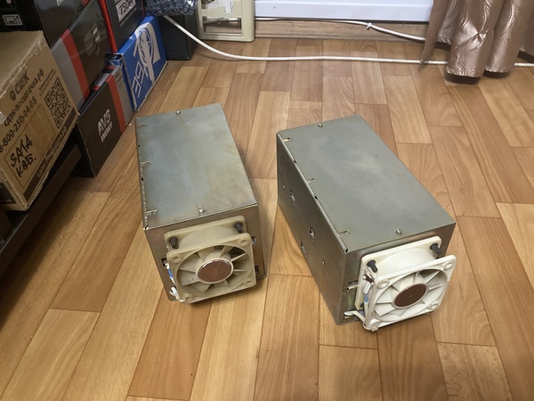

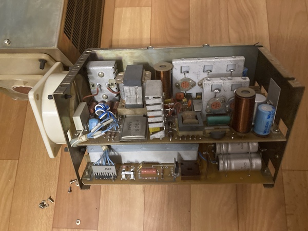

В общем положение такое…
Имеются ТРИ блока питания от ЕС1841. Два МПОВТ , третий хз чей))
Все при подключении нагрузки ( даже небольшой ) проседают до 9; 6 и 4 вольт :shock:
В первом перепаяли всё что можно- всё равно до 9в проседает.
Коль мастеров ремонта не осталось, возникает вопрос-можно ди туда АТХ вкорячить или АТ? Какой нужен мощности?
Либо другие пути решения данной проблемы :o

phantasm писал(а): Пт дек 20, 2024 7:45 am В первом перепаяли всё что можно- всё равно до 9в проседает.
Не всё. Трансформатор? :)
С течением времени изоляция обмоток может деградировать, что приводит к снижению мощности трансформатора. Как вариант - перемотать его. Можно на Жданах поискать кто делает. 100% есть.
