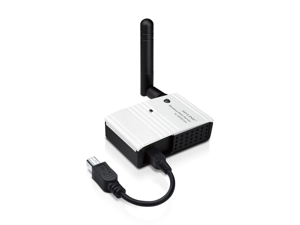

Собственно ищу принт-сервер TP-Link TL-WPS510U, либо какие либо подобные варианты для добавления к принтеру возможности работать по WiFi. На барахолках ничего не нашел, есть только без Wi-Fi. Нового тоже что то не гуглится, кроме алиэкспресса, либо я плохо искал, да и хотелось бы б\у, чтобы не дорого. Так же нашел варианты, что из роутера с функцией принт-сервера можно такое сделать, главное подобать подходящий вариант, а роутеров б\у навалом дешевых. Задача, чтобы принтер был полностью автономен т.е. включен в розетку и по WiFi виден на любых компьютерах. В принтере есть USB и LAN, т.е. уже сейчас его могу воткнуть в роутер и все настроить, чтобы он был в сети, но он должен стоять далеко от этого роутера, а провода нет возможность тащить. Необходим вариант, чтобы максимально без танцев с бубном все настроить.

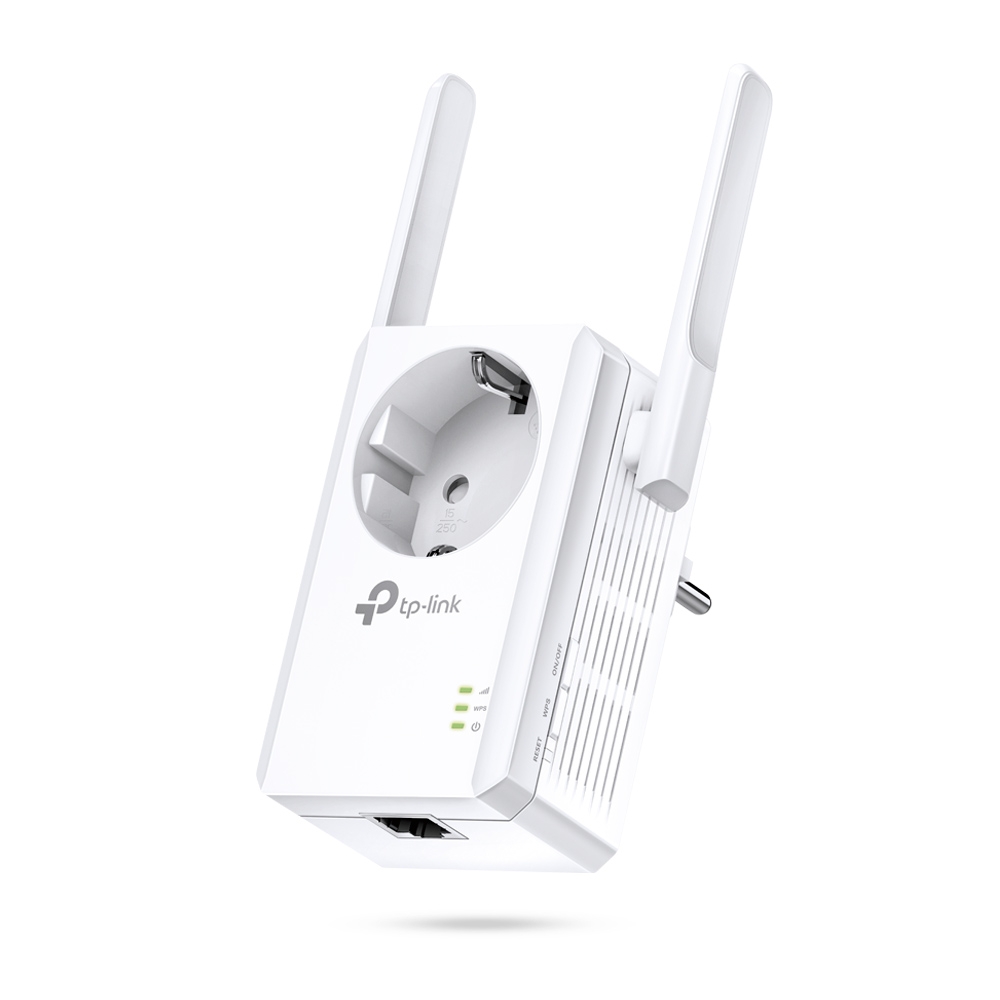

А что на счет такого репитера TL-WA860RE, можно ли его будет увязать ? Тут и LAN и розетка не будет занята. Можно и другую модель, без розетки, если что, главное LAN.

Но, если верить описанию, это то что нужно.

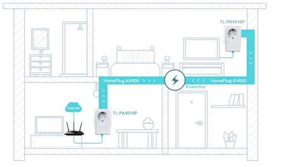

- Вложения
- Screenshot_3.png (108.33 КБ) 1013 просмотров

Связь хорошая, главное чтобы кабель был совместный в стене. Не проходил через автоматы

можно и паверлайн адаптеры, но тут надо чот бы проводка была хорошая и на одной фазе все сидело.

@MatveevAleksey powerline рассматривал как запасной вариант, только эта тема с сетью по электролинии немного смущает, но отбрасывать этот вариант не буду ).
@in4227 кабель это хорошо и не поспоришь, но нужно без него ). В первую очередь ищу недорогой принт-сервер, если нет, то буду решать что то с дополнительным роутером, а если подойдет вариант репитер, то на нем остановлюсь, В сетях я слаб. Поэтому и ищу самый простой способ. Репитер TL-WA860RE указано, что работает как усилитель и как точка доступа. Означает ли это, что он мне подойдет ?
