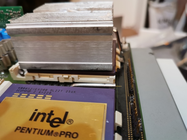

Переделка СО для S478 под Socket 8.

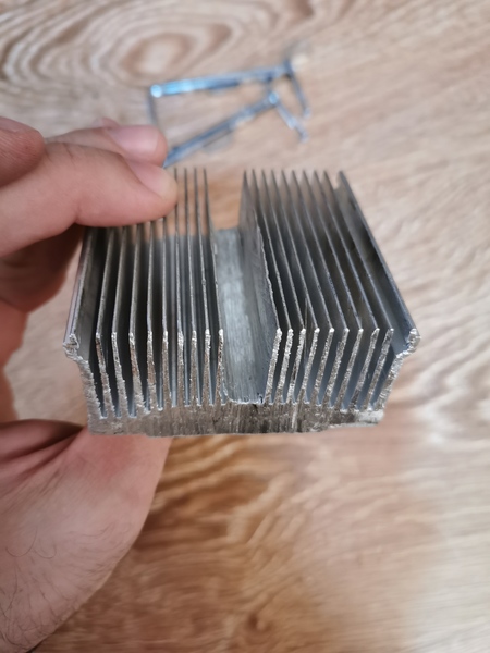

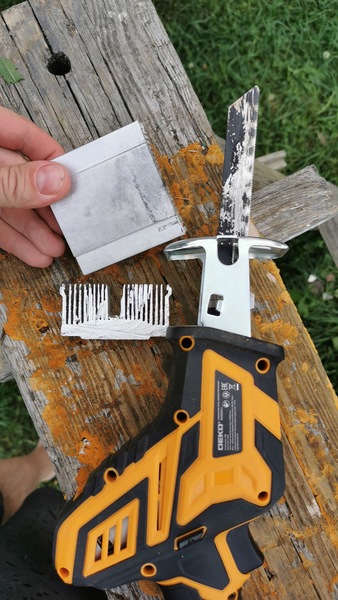

Болгаркой с толстым диском срезаем рёбра по центру радиатора. Режем примерно до толщины 13-14мм. Далее надо отпилить кусок радиатора, чтобы можно было использовать крепления от s478.

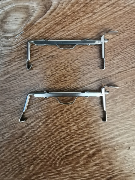

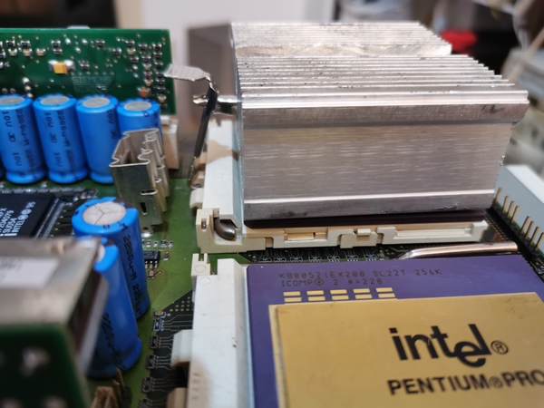

Крепление для s478 надо немного подогнуть, видно на фото. После этого получаем вполне себе годное СО для Pentium Pro.

cyreex писал(а): Пн сен 02, 2024 12:13 pm Далее надо отпилить кусок радиатора, чтобы можно было использовать крепления от s478.
Страшно представить сий процесс))

Моя попытка подобным образом отогнуть крепление от Socket A закончилась быстро - крепление лопнуло.

По процессу ничего особо сложного. Уверяю, это легче чем найти СО для s8 за разумные деньги :) По идее можно использовать радиатор от S370, но тогда он будет не на всю площадь пластины PPRO. Возможно это не проблема.
Крепление Socket A/370 сильно короче, ничего не выйдет толкового. Я пробовал - шляпа.

Можно шлифануть поверхность, где пилил. Но мне было лень - может потом руки дойдут. Пока сделать бы еще один такой для пары :) Задача не из самых простых, особенно часть с болгаркой. Был бы фрезерный станок - тогда хоть массово пилить можно было бы )
