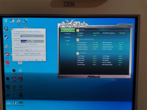

В соседней ветке мы обсуждали кулеры по 200+р, а я решил поделиться своей находкой.
https://catalog.onliner.by/fan/idcooling/se224xtsargb
Стоит кулер копейки, а мой 2600k с ним работает на множителе 47! Кулер очень тихий (субъективно, конечно). При загрузке процессора на 100% работает примерно как и при простое, не напрягается :) Температура не превышает 67 градусов, что очень и очень нормально!
P.S. Интересно, что cpu-z мой древний sb видит примерно равным i7-7600k (в стоке). С апгрейдом можно подождать :)

Написал про кулер и подумал, а сфига ли у меня позорные 4700. Поднял напругу до 1.5v и довернул до 5000 :) Температура при тех же оборотах уже 80, но это терпимо.
Re: Кулер для ретроклокинга (Sandy Bridge)
Не, при 5200/1.52 не загружается винда, 5100 загружается и виснет. 5000/1.50 вроде пока стабильно. Сойдёт.

1.5 В многовато, больше чем 1,4В на постоянку не надо. По статистике от 4.5 до 4.8 ГГц может пойти на 1,4 В в зависисмости от удачности экземпляра.
